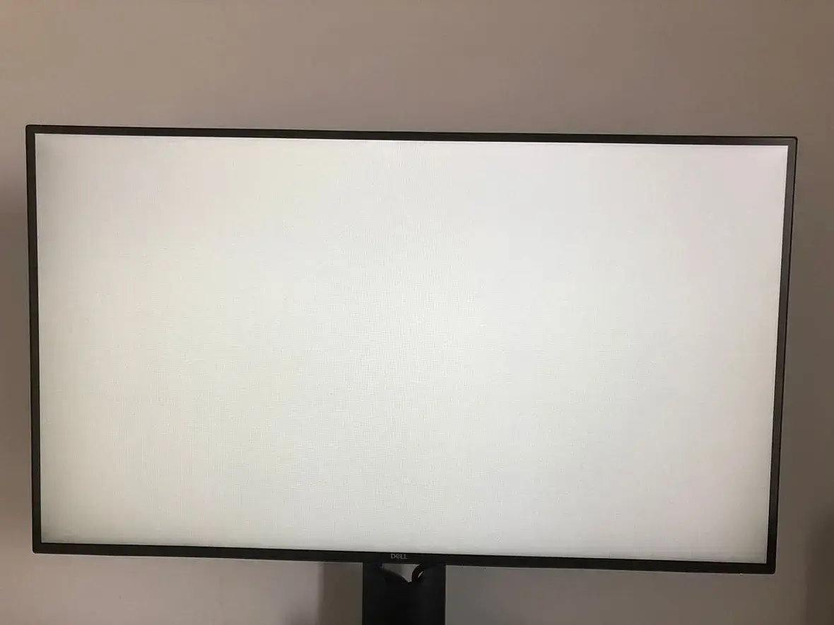

а вот у меня глаза видят с разной цветовой температурой, как быть теперь, как монитор выбирать? ))
*правое изображение более теплое, левое чуть холоднее

Если вы этот глюк снимете на камеру и выложите сюда, это одно. А если это кажется только вам, то ничем не помочь.
Заблокировал на камере экспозицию и баланс белого. Просматривайте в 1080р. Камерой сложнее передать. При движении окна происходит изменение цветовой температуры.
https://drive.google.com/file/d/1we7hsc56PfjrPUwrvGwXVjPzRCMJBnFd/view?usp=sharing

Сообщений: 17132
Ага, видно, что справа чота меняет цвет, вы ж про это? Воспроизвести не удалось, то есть это конкретно глюк данного моника, либо чота в настойках перекручено. Сбростесь на дефолт, если всё также то с видосом в магаз и пусть меняют. Ну а раз уж Solved, пробуйте решать, как пишут)
Настройки сброшены до заводских на мониторе. Техподдержка Dell не отрицает присутствие изменения цветовой температуры и заявляет, что это норма. Вот цитата:
"На наш взгляд - монитор исправен и работает как это задумано (works and designed) Мы готовы пойти вам на встречу и в качестве исключения выслать монитор этой же модели на замену. Однако со 100% вероятностью замененный монитор будет работать аналогично, так как это не аппаратный дефект."
Хочу предостеречь вероятных покупателей, что есть такая проблема, чтобы им не пришлось с этим столкнуться. Возможно и в других моделях мониторов Dell ситуация может повториться.
Сообщений: 17132
Всё равно пробуйте поменять. Не должно такого быть даже у средненького монитора.Там вроде OverDrive отключили и всё ок, если верить написанному. Может быть по-другому настройка названа Response Time. Продёргать, посмотреть, прежде чем нести обратно.
По закону о возврате в течении 14 дней не получится, а Dell не признает это проблемой. Разве что судиться, но оно того не стоит. Думал петицию создать.
Магаз по идее как минимум обязан поменять на такой же товар, отдать в ремонт Деллу или вернуть бабки. Проблема есть на видео, гарантия тоже есть. А в течение 14 дней можно обменять или полностью вернуть вообще без причин. Либо можно воспроизвести глюк там же в магазине, чтоб убедились (или попробовать на другом компе/разъёме, вдруг видюха шалит?).
У Dell сервис хороший, они готовы мне новый монитор домой привезти, но 100% вероятностью, как они сказали, с этой же проблемой будет следующий экземпляр. Даже в магазин не придется обращаться. Но мне такой вариант не подходит, хотел возврат денег по причине "товар не надлежащего качества". Видеокарта не шалит, пробовал на нескольких компах и с разными кабелями.

я что то не вижу на видео, ну какие то пятна возможно от сжатия или еще каких то разверток наводят или от глоу. если что то явно меняется то скорее всего какая то улучшалка в мониторе включена, ну и почему я не советую всякие делл, нужно выбирать мониторы по матрицам и брать у их производителей без наценок, а всякие делл азусы и тд берут рандомные матрицы, которые могут плодить какие то глюки и использоваться у других вендеров.Еще возможны проблемы от некачественных кабелей, можно попробовать его поменять или в другой порт воткнуть
