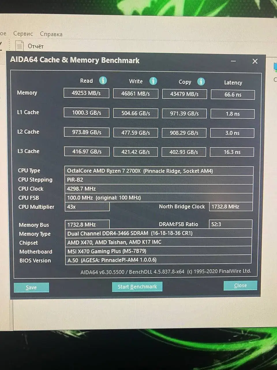

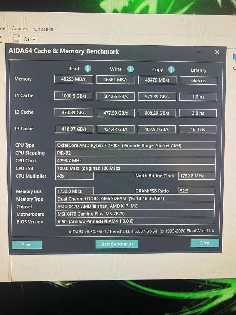

На сайте c 08.05.2018
Сообщений: 12
Цитата Earanak:
Посоветую не изобретать велосипед и не придумывать себе геммора и взять самый распространенный вариант - Crucial AES, Crucial U4. 16GB U4 в четыре плашки могут до 4133/CL17 при 1.5 вольтах гнаться на интеле. Или ~3800/CL16 на Zen2 и Zen3, ~3533/CL14 на Zen+ (ваш случай). Что там за 32GB U4 - без понятия.
Хочу поблагодарить за подсказки и консультации.
Итог.
Взял : https://hotline.ua/computer-moduli-pamyati-dlya-pk-i-noutbukov/crucial-64-gb-2x32gb-ddr4-3200-mhz-ballistix-white-bl2k32g32c16u4w/
Без разгона на заводских таймингах ( просто поднял частоту через BIOS) -
на 3600 Mhz  (16-18-18-36) не зашло.
С бубном плясать буду после того, как обновлю материнскую плату и процессор.
Потенциал у памяти очень хороший.
