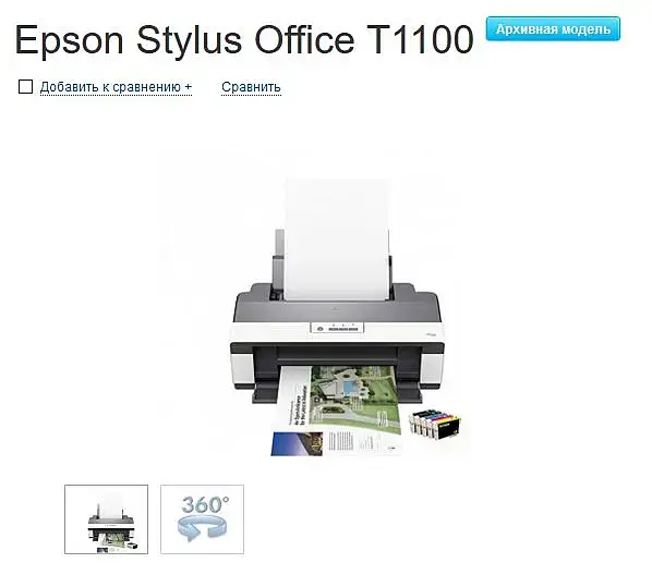

Модель принтера архивная, его больше не выпускают. Нужно искать заменитель
http://www.epson.ru/catalog/printers/epson-stylus-office-t1100/?page=characteristics
Три банки цветных и две черных. Скорость адская (звук, соответственно, тоже). Чертежи выплевывает так, что я сначала глазам не поверил. Картинки печатает, разумеется, спокойней, но тоже влет.
По размытию краски. Я пробовал под струей воды. Не получилось. Лист высох и остался таким как до печати, только покоробленный, естественно.

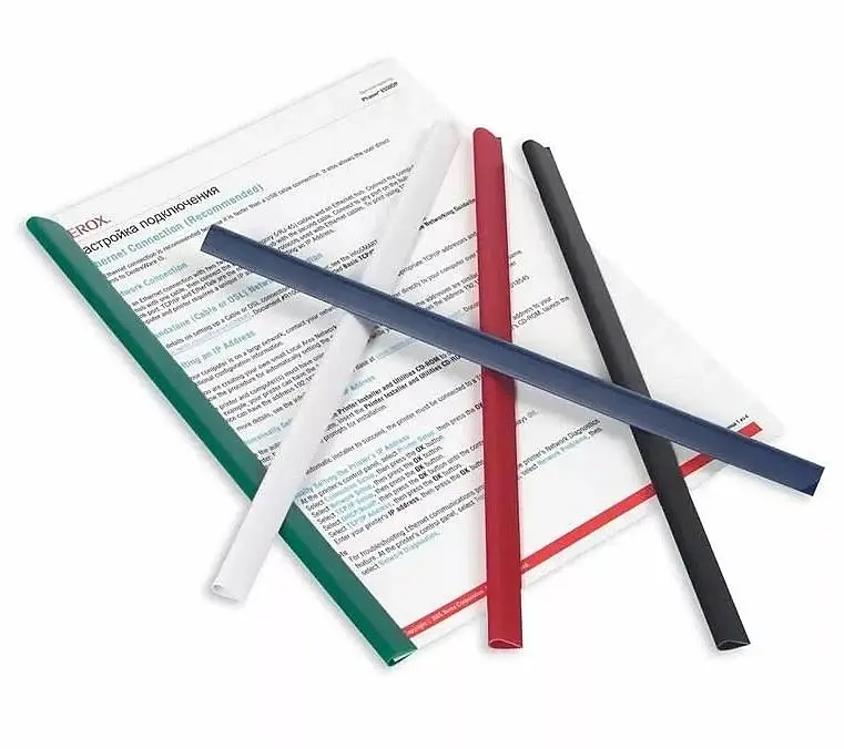

Еще параллельно смотрю устройство для брошюровки.
Забудь как страшный сон. Скрепкошина нам всем в помощь.
Свой брошюратор выкинул на помойку. В прямом смысле, отнес в бачок.
