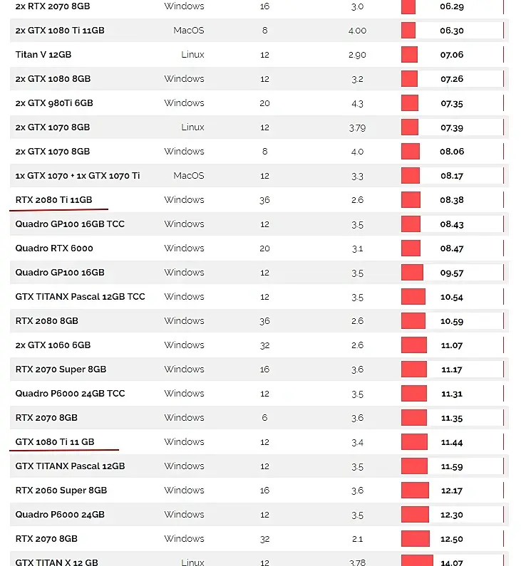

тоже задумываюсь попробовать фстором, у них на сайте, есть тестовая сцена где народ выкладывает свои результаты, так вот судя по этим результатам, я посчитал что наиболее выгодной покупкой будет 2070 супер. Непонятно как, но равно числе куда ядер, карточки на тьюринге в фсторме гораздо производительнее
8Гб  маловато , что винда заберает останется  менее 6 гб рабочих. В 1080 Ti остается 8гб в работе
