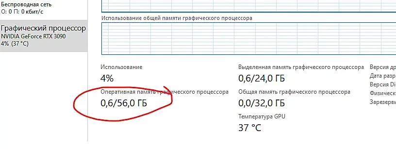

В общем расклад такой, что 1 гиг видеопамяти канает за 5 гигов оперативной. Если видеопамять всё, будет использоваться кусок оперативной, который виндоуз резервирует (см скриншот) и свапать будет оттуда. Но если это происходит, начинаются лютые лаги с отображением на экране и вся скорость рендеринга падает до уровня короны. Сколько оперативной памяти резервировать, виндоуз решает сам, исходя её объёма. В данном случае у меня её 64 гб.

Любопытно. В идеале наверно иметь 2 видюхи. Одну для вывода изображения, вторую чисто под рендер. Момент со свапом памяти в оперативку это отлично! Лучше медленно чем вообще никак.
