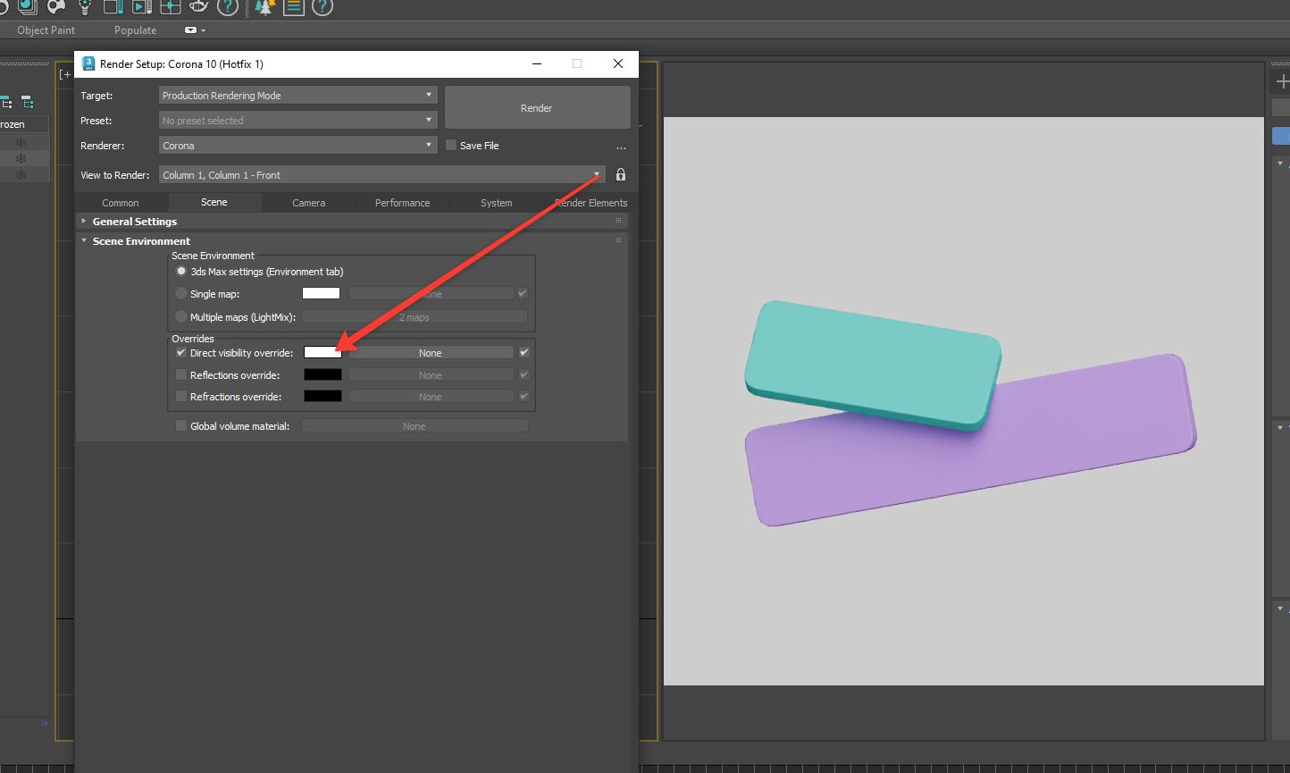

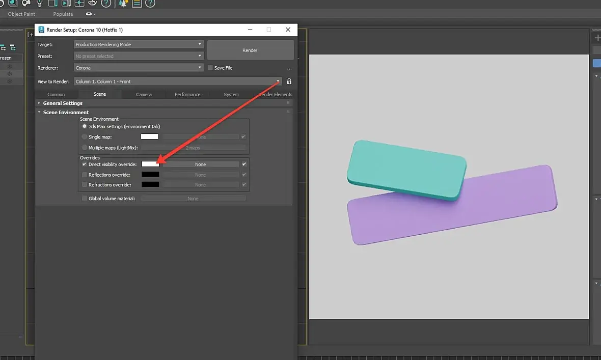

Подскажите, почему вместо белого цвета, который я выбрал, у меня на заднем фоне отображается серый? рендер делаю в Corona HDR картой

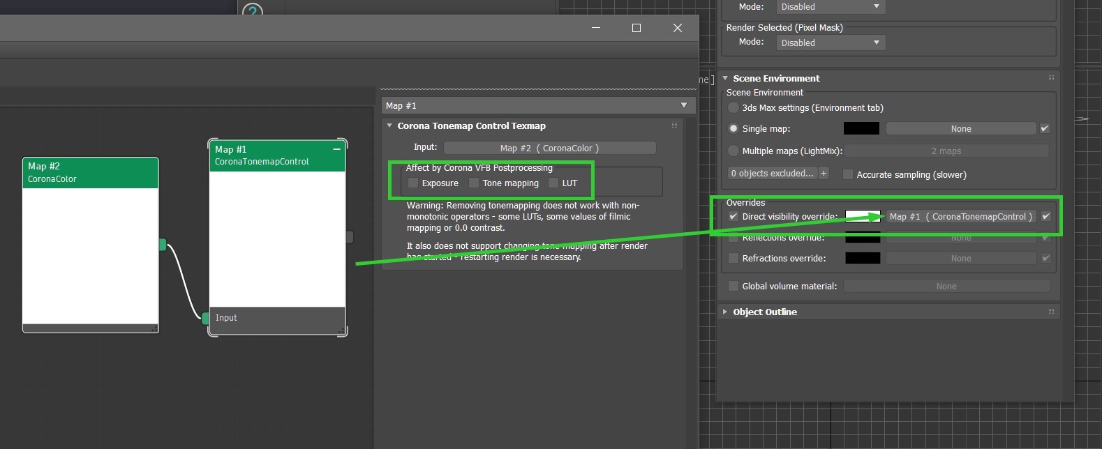

можно с aces ot получить белый цвет, для этого нужно тонмапинг отключить для фона, это делается через ноду tonemapcontol с картой белого цвета
без тонмапинга не получить нормальный рендер, поэтому и отключать его не стоит как здесь советуют, в любом случае придется хайлайт комперсс крутить а он тоже цвет фона изменит. на будущее, если нужно прозрачный фон сделать, то фон нужно делать черным и не в коем случае не белым иначе будет обводка на прозрачности.

Кстати можно так же в дайрект визибилити вставить белый цвет - коронаколоркоррект и накрутить там экспозиции в настройках hdr
