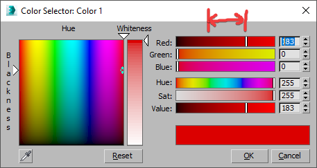

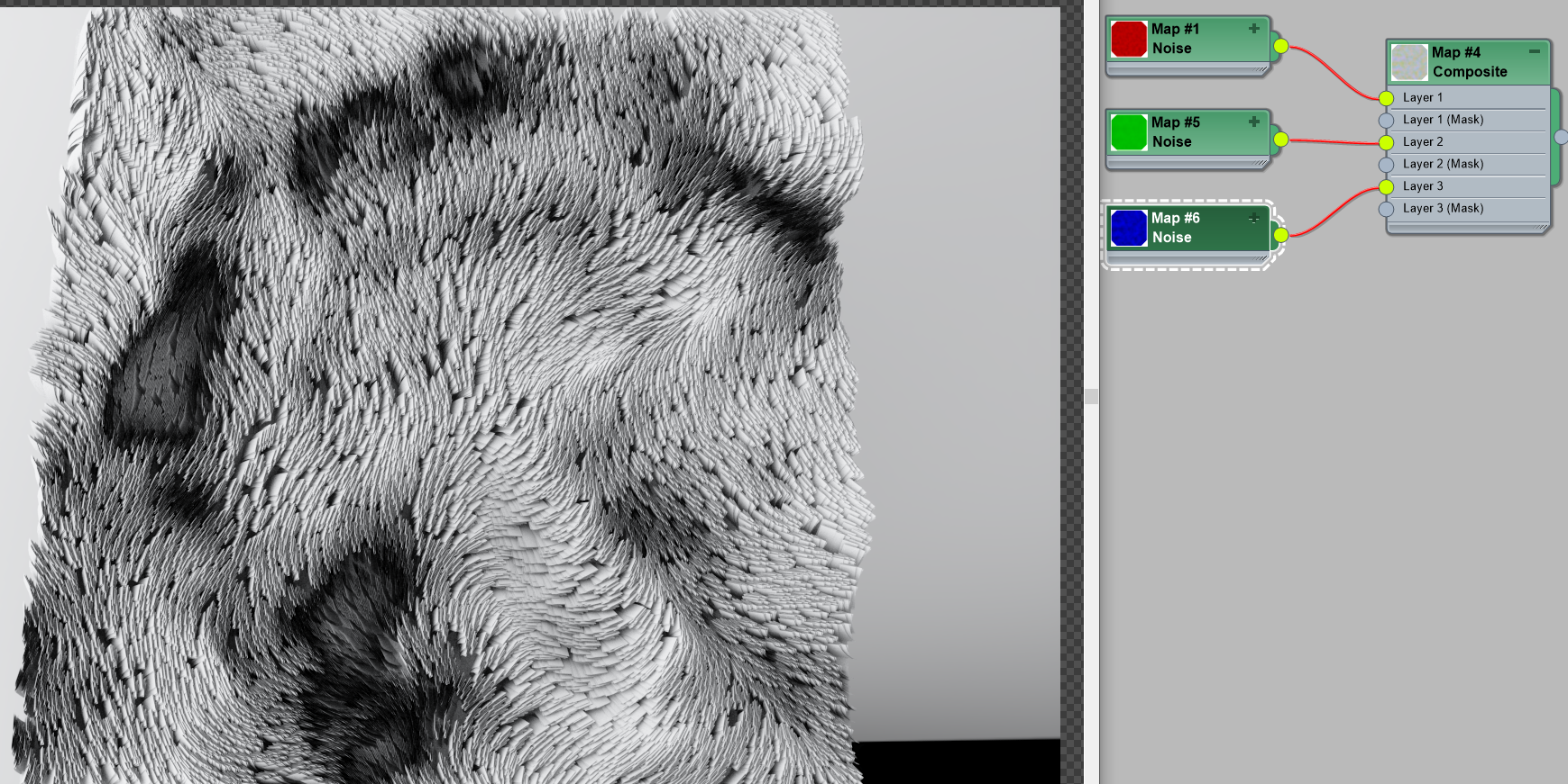

Ну например разобраться с мапами ротейта. Нойзы в режиме Add
Допустим вот нойз для оси X. Если мне не нужно ротейт от 0 до 360, то я использую лишь часть рэнжа red. А для оси Z можно использовтаь весь 0-255 диапазон blue
Но это если процедурный нойз вообще в принципе подходит.
На сайте разработчика применение классно для анимации травы выглядит.
С этим несложно, когда что-то хаотичное рисуем (тот же нойз).
А когда мне надо в этом месте такой-то угол (да в двух плоскостях), то мозг вскипает от того как это в нужный оттенок ржб преобразовать и изобразить. Для панно выше карту надо готовить вручную. Лично мне неинтуитивно и непредсказуемо ...
