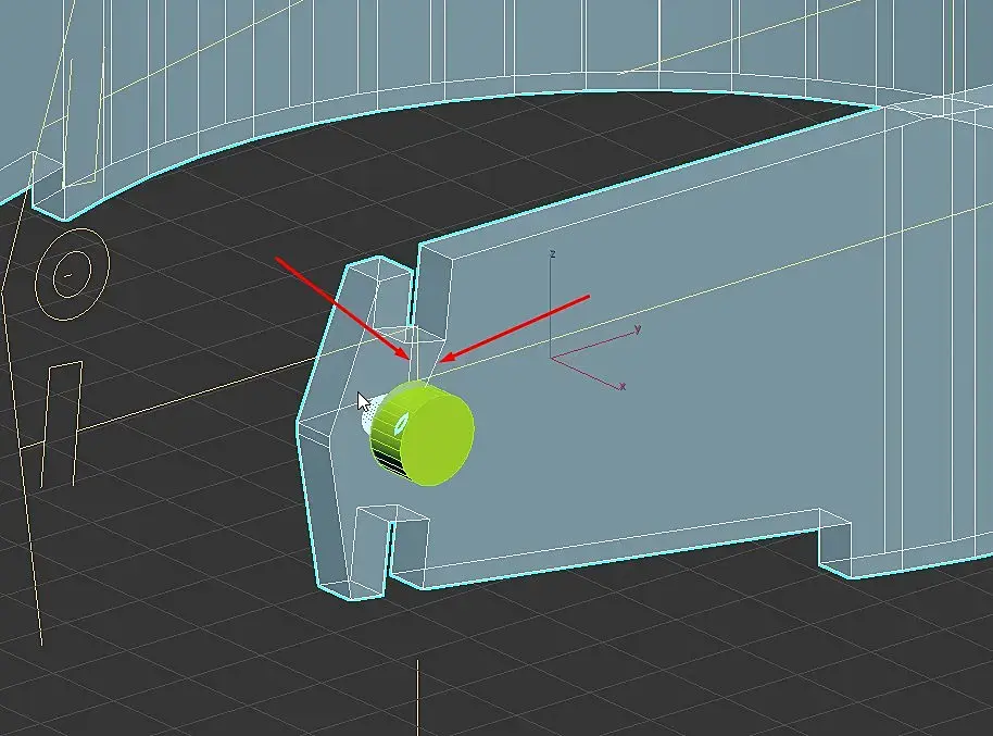

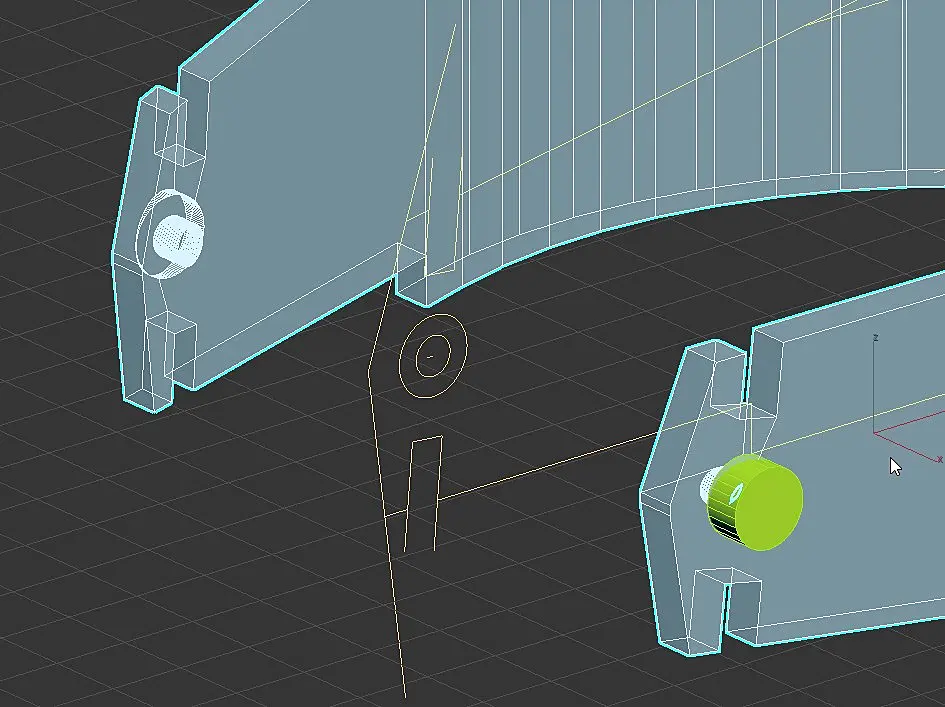

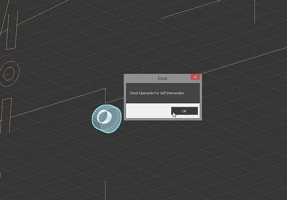

Здравствуйте корифеи 3D-графики, помогите новичку. Собственно проблема заключается в том, что после вычитания одного объекта из другого с помощью ProCutter проблем не было, пока на пустом месте прога начала ругаться, что не может выполнить, потому как они - объекты не пересекаются. Попробовал вычесть Boolean, работает, но появляются внутри объекта какие-то ребра, причем в произвольных местах объекта. Подскажите пожалуйста в чем проблема, ведь рядом все получилось, см. рис. 3! Вот ссылка на файл: https://yadi.sk/d/NGgCF0ocSp9N2w

Не сочтите за занудство, но я считаю, что прежде чем пользоваться булинем, надо разобраться с пониманием топологии и научится строить правильную сетку. Может быть кто-нибудь и подскажет, как в данном случае лучше применять булинь, но лично я не смогу, т.к. я бы прорезал дырку ручками, поскольку времени на это нужно минут 5 с перекуром, и контроль над сеткой сохранился бы.
Да собственно не посчитаю, выбесило, что слева (видно на 1-м рисунке все нормально получилось), к тому же мне показалось очевидным логическая операция, как более простой способ получения результата и как это сделать "вручную" я ума не приложу. ProCutter не коверкал сетку, я его использовал уже много раз чтобы дырявить заготовку, видны отверстия в броне-плите и никаких проблем не было. Самое интересное, что ещё до получения выемки с помощью Boolean появляются непонятные ребра.

Сообщений: 7051
Собственно поэтому я и порекомендовал разобраться в топологии, чтобы не было "непонятных" ребер.

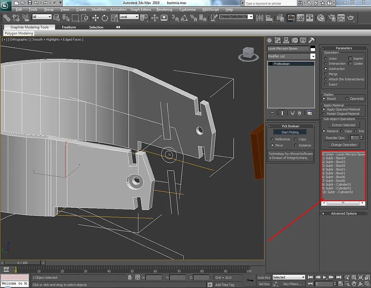

Благодарствую, уважаемый! Да собственно попались мне бесплатные уроки, сидел на карантине, решил покопаться, тем более AutoCAD осваивал самостоятельно, после прохождения курса решил смоделировать что-то сам.
Все получилось, посмотрел онлайн курсы, методом собственных проб и ошибок, импортировал из AutoCAD нужный мне Region, накатил по нему Shell и ProBoolean-ом вычел.
Вроде как все чисто, нигде сетка не нарушилась...
На сайте c 09.01.2014
Сообщений: 3425
Всё плохо. Сетку теперь устанешь править, сшивать вертексы и нарезать эджи.
