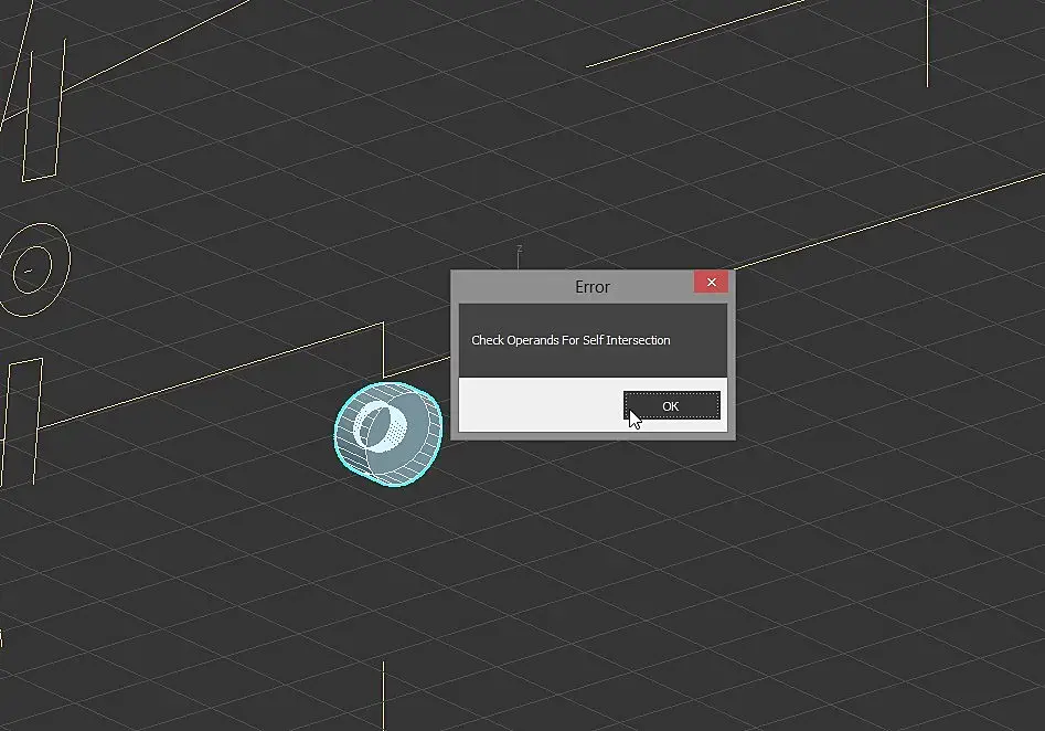

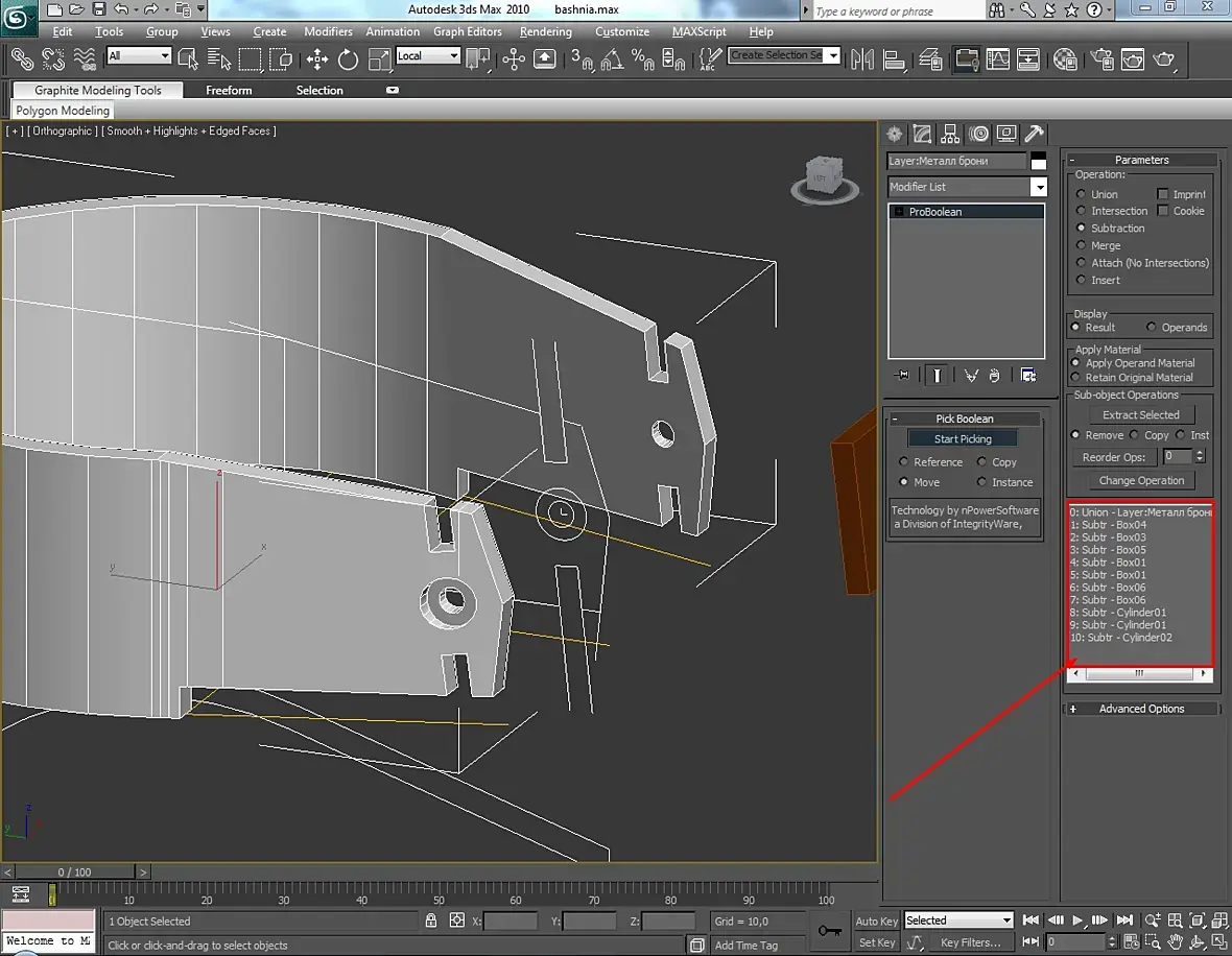

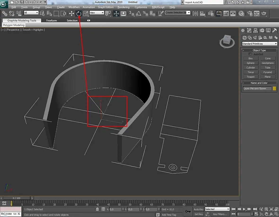

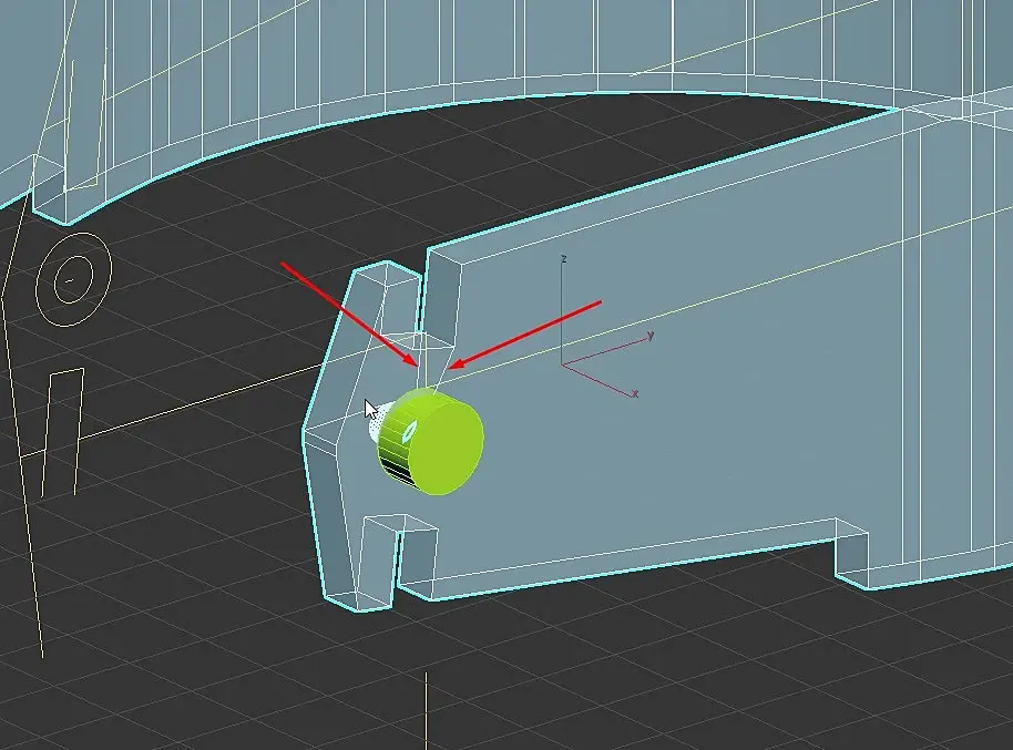

Здравствуйте корифеи 3D-графики, помогите новичку. Собственно проблема заключается в том, что после вычитания одного объекта из другого с помощью ProCutter проблем не было, пока на пустом месте прога начала ругаться, что не может выполнить, потому как они - объекты не пересекаются. Попробовал вычесть Boolean, работает, но появляются внутри объекта какие-то ребра, причем в произвольных местах объекта. Подскажите пожалуйста в чем проблема, ведь рядом все получилось, см. рис. 3! Вот ссылка на файл:https://yadi.sk/d/NGgCF0ocSp9N2w

Да собственно не посчитаю, выбесило, что слева (видно на 1-м рисунке все нормально получилось), к тому же мне показалось очевидным логическая операция, как более простой способ получения результата и как это сделать "вручную" я ума не приложу. ProCutter не коверкал сетку, я его использовал уже много раз чтобы дырявить заготовку, видны отверстия в броне-плите и никаких проблем не было. Самое интересное, что ещё до получения выемки с помощью Boolean появляются непонятные ребра.

Все получилось, посмотрел онлайн курсы, методом собственных проб и ошибок, импортировал из AutoCAD нужный мне Region, накатил по нему Shell и ProBoolean-ом вычел.
Вроде как все чисто, нигде сетка не нарушилась...
