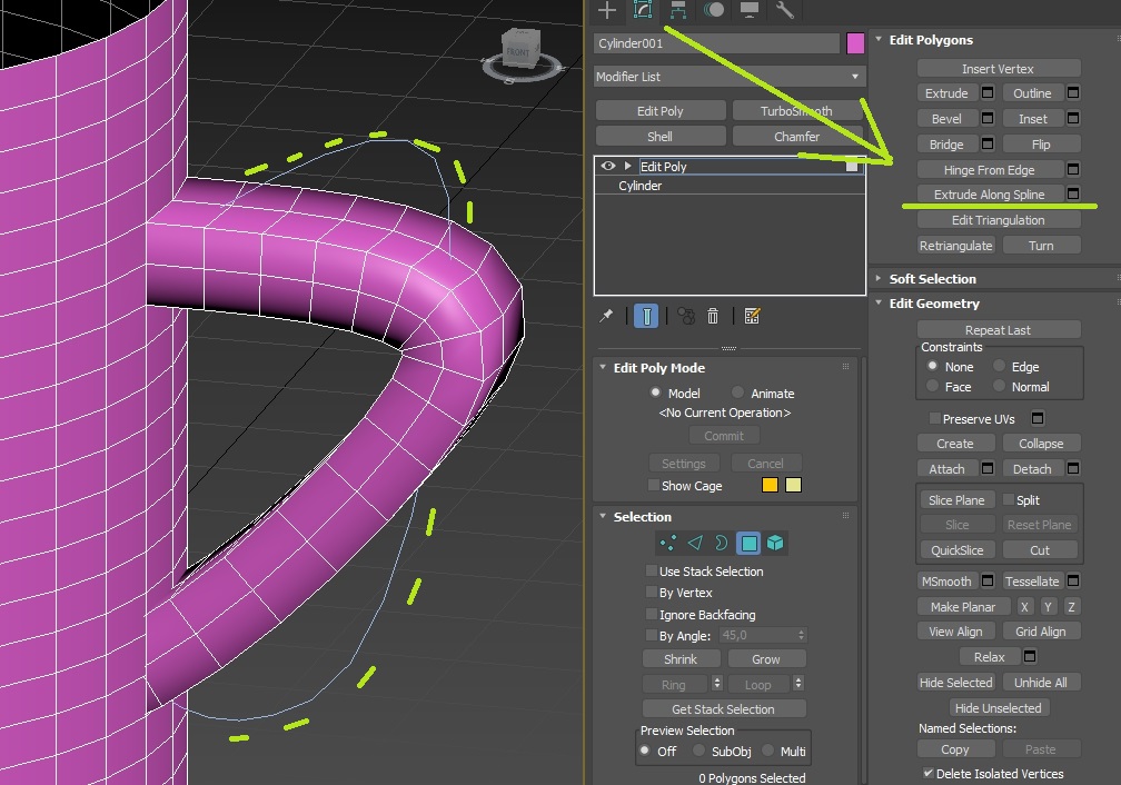

Выделил у кружки полигоны и применил выдавливание по сплайну, почему то полигоны повторяют движение сплайна достаточно грубо....а нужно чтобы точно было...

Попробуй найти ползунок Interation, если он есть в Максе.
Может быть ещё больше точек сплайна
нифига....не помогает

там  в настройках чекбокс есть, Align to face normal , он нажат?

Разобрался. Нужно обьект  конвертировать в эдит поли. Тогда все норм будет работать.
В моем примере у меня был цилиндр,на который накинул модификатор эдит поли. А надо полностью обьект перевести.
