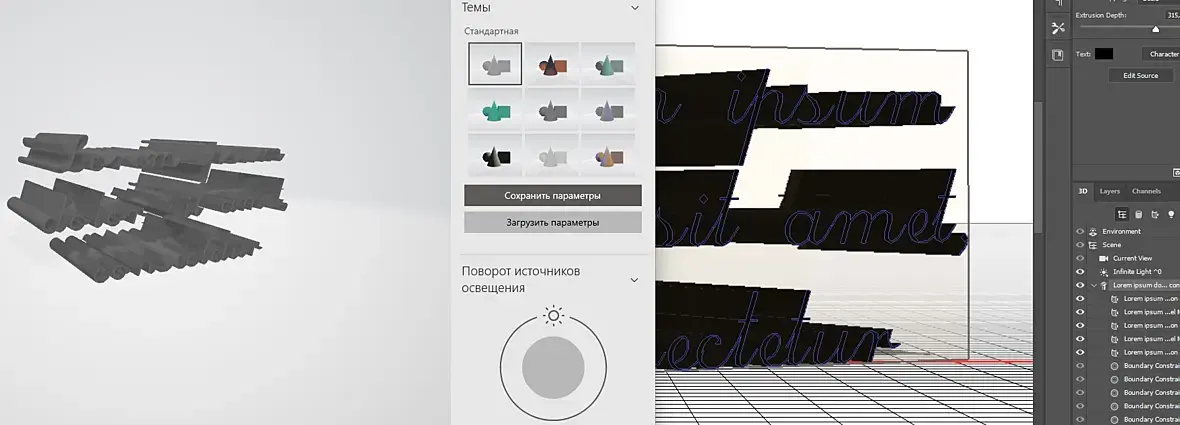

Я бы поискал и скачал этот шрифт, а потом в максе перепечатать и не мучаться с фотошопом и масками
На сайте c 22.09.2017
Сообщений: 86
Фотошоп сейчас умеет шрифт преобразовать в 3D объект, который можно экспортнуть в .stl.Возможно подойдет такой способ.
