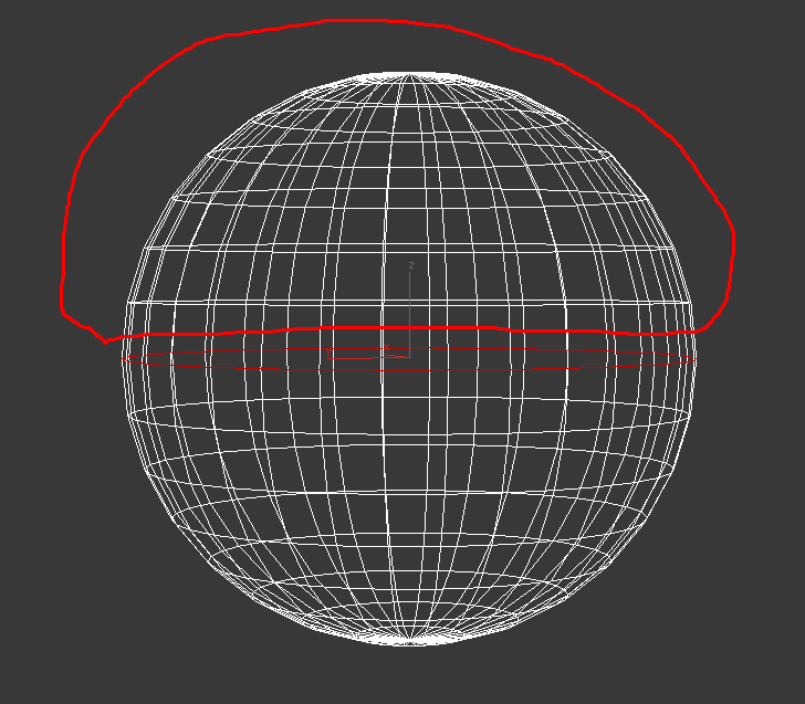

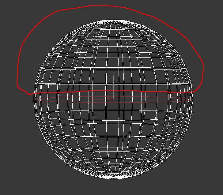

Как выделить все точки (ребра, полигоны, без разницы) выше/ниже определенного лупа? Есть ли какой-то автоматизированный способ?
Выделять в ручную в моем случае не нормально ( большой рельеф местности с большими перепадами)

А, я, кажется, понял. Сделайте этому лупу Split и получите отдельным подобъектом всё, что выше него. И заодно ниже.
Да, кажется это то, что нужно, спасибо!
