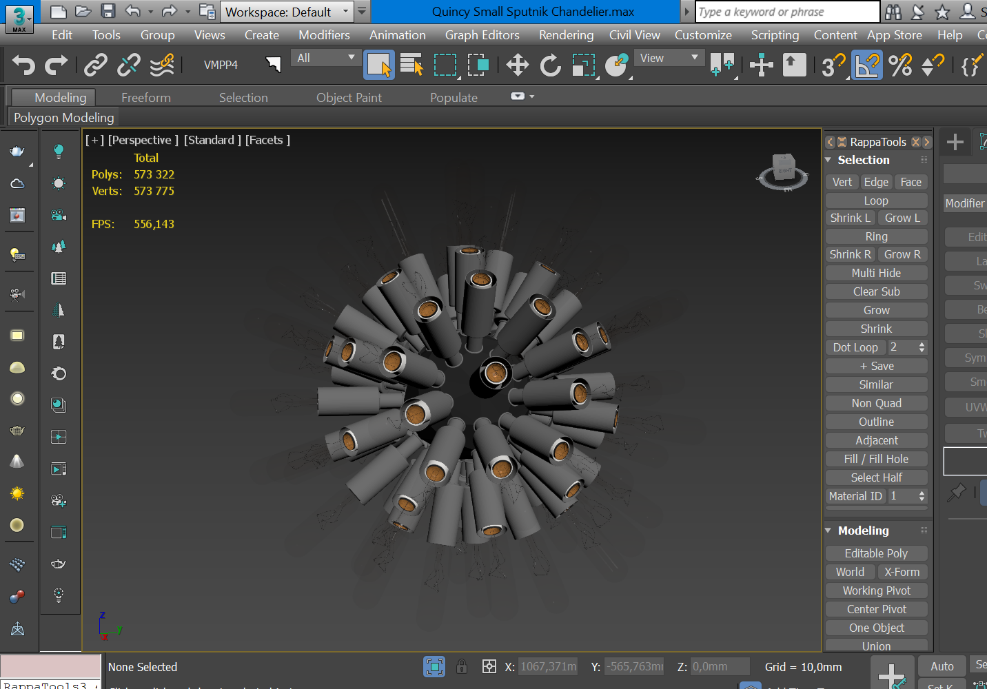

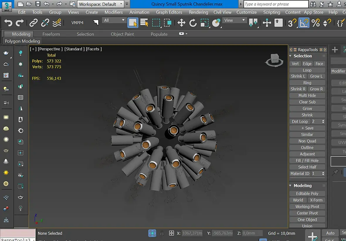

Итак эксперименты с лампами продолжаются. Спасибо добрым людям я разобрался с тем как создать вот такую модель и лампы расположенные с геометрической точностью. Однако возникла другая проблема, все это единая геометрия. Теперь нужно убрать лишнее. Некоторые лампы тут не нужны, указать каким либо образом это во время скаттеринга - невозможно.  Как видите каждый светильник состоит из лампы, патрона, спирали и кучи других мелких элементов, все это колласпнуто в единый меш. Меш состоит из элементов, сделать это просто одним куском геометрии - невозможно.
Задача:
Нужно выделить лишние лампы. При таком количестве ламп, выделать это лассо, поэлементно вручную, квадратиком, кругляшком, линией в форме зайчика или няшки - нереально долго и чревато ошибками.
Есть идея: А возможно ли сделать этим элементам GROW, чтобы выделялись элементы находящиеся рядом?
Это вообще возможно?

Стандартными средствами вряд ли. Элемент это вообще условность, набор связанных фейсов. Если "находящиеся рядом" определять по минимальной дистанции между центрами каждого элемента, то ближайшим может оказаться вовсе не тот, который нужен.
____
Если бы у меня стояла такая задача, то наверное я бы начал с разбиения меша по ID, или вообще по элементам.
Я не следил за темой где эта люстра создавалась, но неужели нельзя было раскидать не готовые лампы, а (например) один треугольник? Потом по нормалям каждого треугольника можно было бы раскидать инстансы ламп. Как создавалась лампа в двух словах?

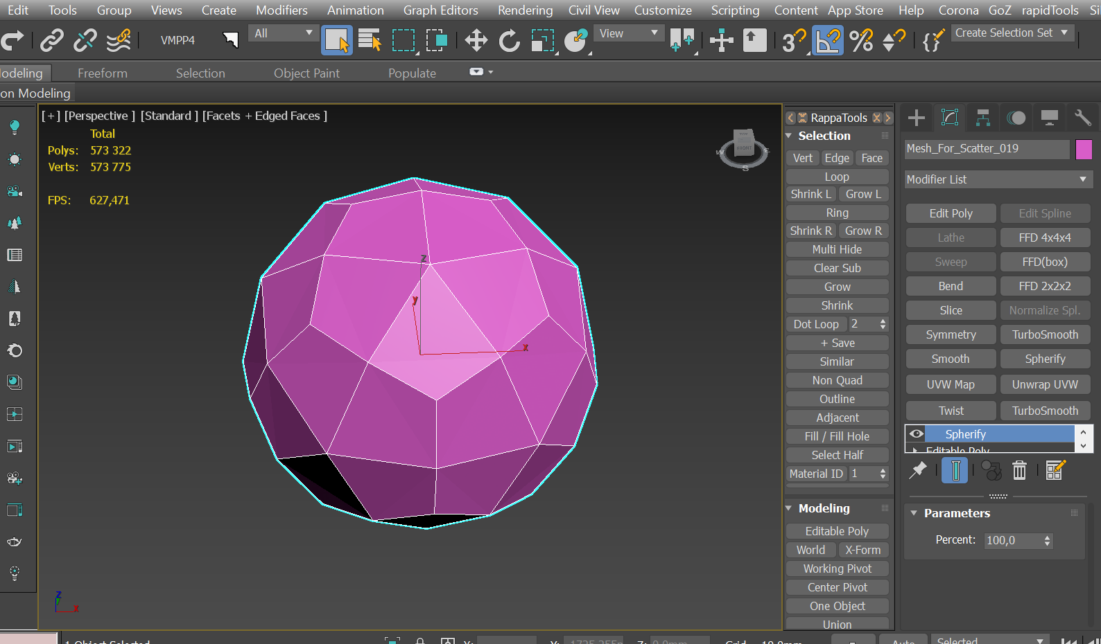

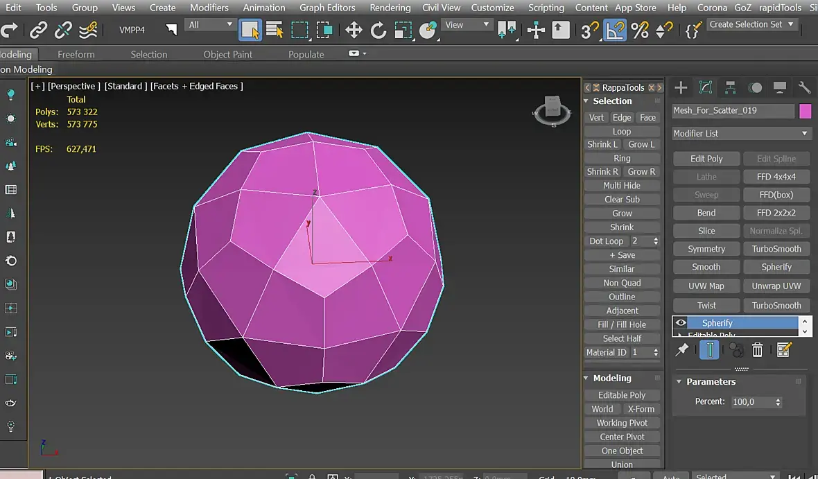

нужно получить вот это. Но просто скаттером по сфере разбрасывать геометрию нельзя. Есть 20 светильников, 19 стекляшек и одно место под цепь, в итоге имеем ровно 40 позиций для размещения ламп и стекляшек. Делал я это с помощью скаттера обычного максовского, разбрасывал светильники по вершинам фигуры, фигуру делал из Hedra
я получил нужное мне количество вершин. Но я не могу указать на какую вершину нужно ставить лампу а на какую нет, а после коллапса скаттера все это становится единым мешем.
