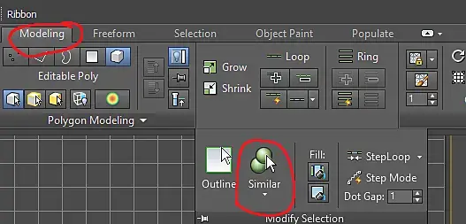

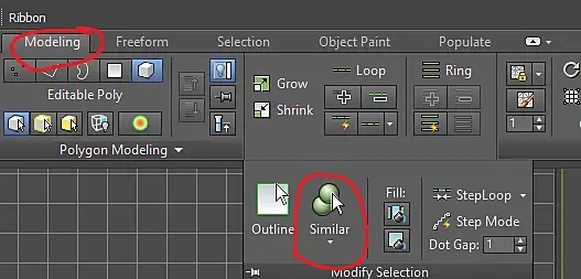

alfons787, если у сфер отличается Material ID, то просто выделите по Material ID.
Если MTL ID у всего объекта один. То попробуйте Select Similar.
