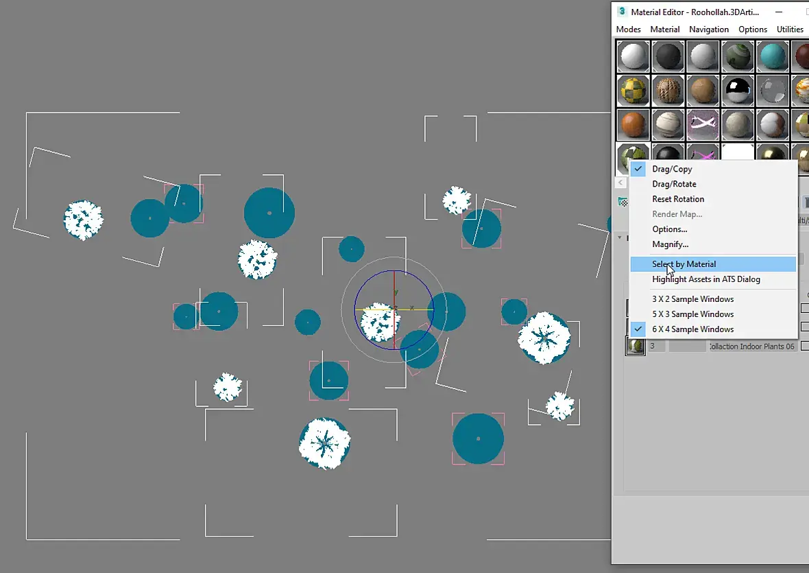

С недавних пор при выделении объектов по материалу, когда они находятся в изоляции...
стали выделяться объекты с этим материалом во всей сцене. Т.е. выделяешь объекты в изоляции, выходишь из изоляции, а там выделены все объекты с этим матом.
Видимо что-то нажала. Подскажите, пожалуйста, как вернуть назад. Чтобы выделялись только т.е., что в изоляции.

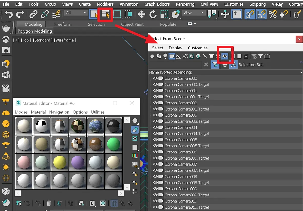

Я нажала там. У меня не так выглядит.

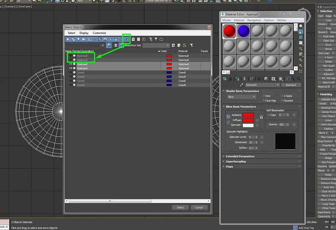

Сообщений: 4522
Новый селектор, который темный на скринах выше, имеет данную возможность. Но он тормозной и глючный.
Старый ламповый селектор, который у Женьки, работает намного приятнее и быстрее, но работать с изолейтом не умеет. Причём раньше в старых версиях макса умел, но в какой-то момент решили сломать.
Автостолы в своем репертуаре.
Если что, селектор переключается в файле CurrentDefaults.ini, поле SelectByNameUsesSceneExplorer (0 - олдскульный, 1 - новый)

Spark, спасибо! Заработало.
С новым селектором появился новый вопрос. Как сделать так, чтобы при выделении объекта он выделялся и в списке, как в старом селекторе?
