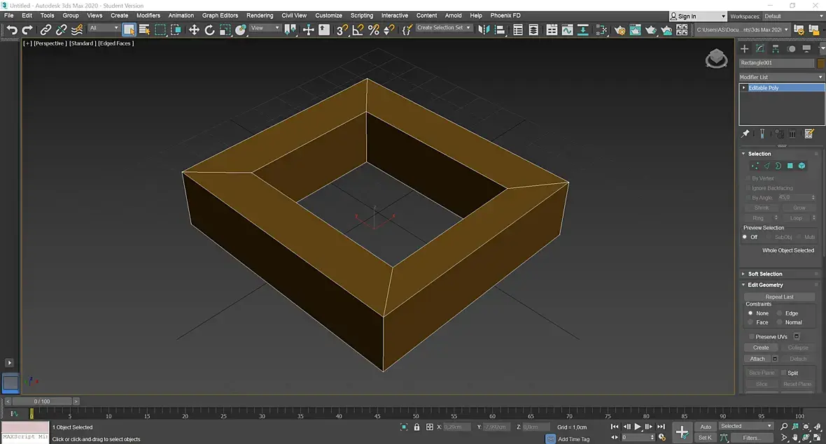

Необходимо выделить четыре полигона, независимые друг от друга . Создал боковые рёбра и стал выделять . Однако один полигон выделяется неполностью. Несколько раз повторял - результат всё тот же . В чём причина https://youtu.be/eKomPY1aG_I

нажми F4 чтоб сетку видеть, там два треугольника, а не 1 четырехугольник.

sirius747 вот пожалуйста сетка

сплайн проверяйте сколько вершин, в эдит поли можно выделить мышкой сразу несколько вертексов(не кликами) и в моидфикатоер смотрите сколько вершин выделилось, если больше двух то сразу поймете что там двойные вершины поэтому и не работает коннект

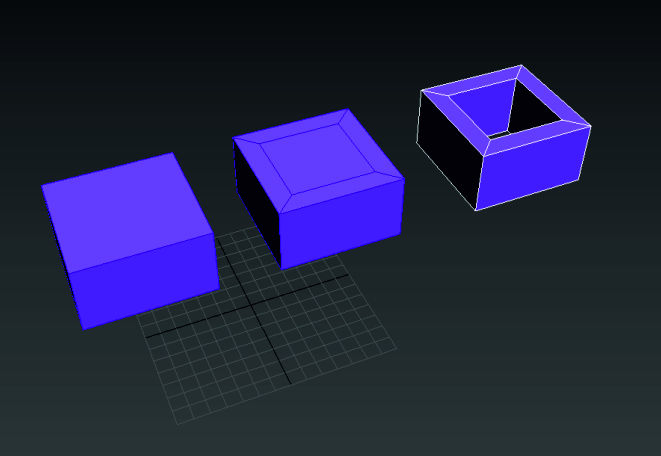

Вариантов миллион. Если хочется возится с такой формой созданной именно с ректангло екструдов, то смотри где какой полигон на каком лёг, смотри сколько там всего полигонов, точек на вершинах выделяя все или нажми 7, колапсь точки, удаляй рёбра и тд и тп. Ну это если скучно и хочется повозится. А если нет, то создай бокс, верху с низом сделай инсет и потом бридж.

Не в этом дело. Особенность данного меша такова, что макс сам достраивает этот едж. Причем он есть, но работать с ним невозможно. Такой же едж макс создаст, если внутренний прямоугольник вырезать булинем. Здесь не верна сама логика построения.
Совершенно согласен  с коллегой. Вот так по шагам.
1. Бокс.
2. Инсет верхнему и нижнему полику.
3. Бридж центральным поликам.
Есть и другой вариант. Можно удалить обе половинки "сломавшегося" полигона, затем использовать кэп на образовавшемся бордере. Вновь созданный полигон будет нормальным.
