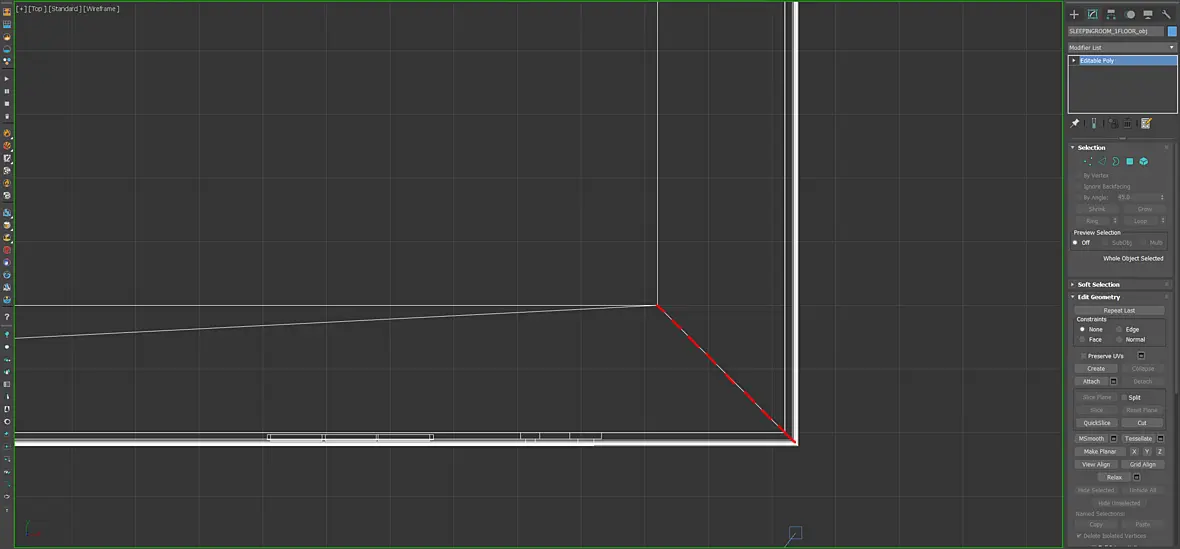

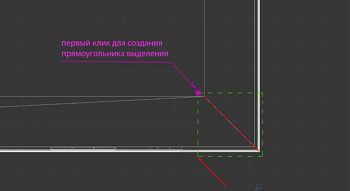

Подскажите пожалуйста как юзер может эффективно выделять полигоны под или над другим полигоном, расположенными в одном Mesh. Очень простая задача, которая как мне кажется в 3DMax превращается в сущий гемор. Простой пример - Полигон расположен внутри диагонального среза двух стен, на их стыке (показан красным пунктиром) на моем скриншоте (вид сверху):
Но так как это комната, то сверху нужного мне полигона есть потолок, а снизу еще и пол пол.По сути у меня сверху и снизу два прямоугольника - (6 полигонов каждый). Получается бутерброд!
Но для выделения Мне нужен лишь полигон (указан пунктиром на виде Top и красным на перспективе) и как только я пытаюсь взять его в прямоугольник выделения, так у меня при первом клике выделяются либо потолок либо пол, хотя по идее так не должно быть, поскольку режим выделения у меня - объект внутри прямоугольника. Так какого черта выделяется то что вне прямоугольника? Это упущение разрабов или я что то делаю не так?
Пожалуйста подскажите мне наиболее простой способ выделения полигона, расположенного под или над другими полигонами. Мне кажется должен быть такой метод, но я его не могу найти.

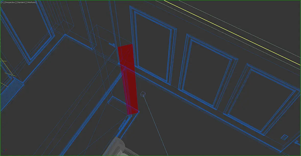

Ладно, я добавил скриншот в перспективе, для лучшего понимания

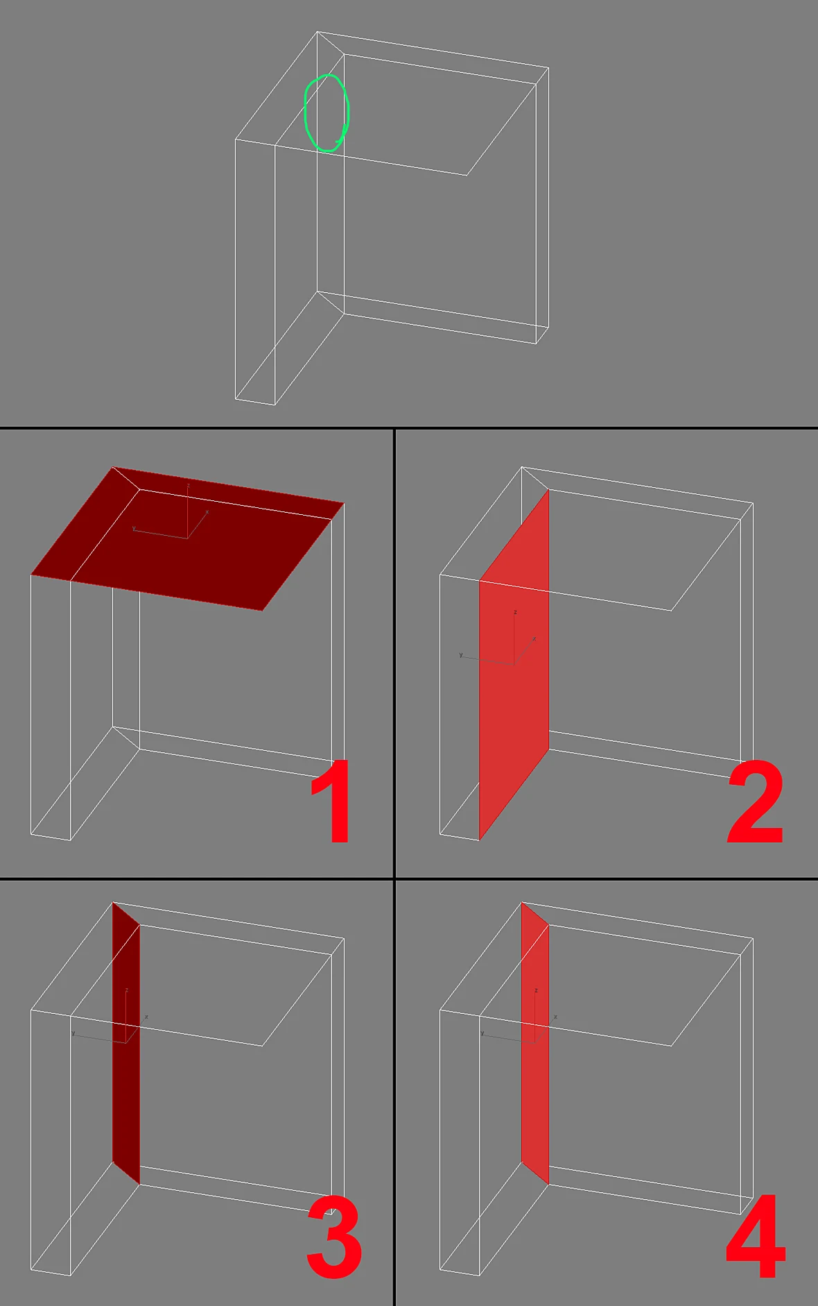

Просто клик несколько раз. Первый клик - выделяется верхний полигон. Второй клик на этом же месте - полигон под ним. Третий клик - следующий и т.д.Не очень удобно, применимо только к единичному выделению, но тем не менее работает.

1) Я получил модель (там нет слоев) такая модель досталась мне по наследству.
2) Человек передающий мне модель в наследство, создал полигон внутри стен, прямо на срезе, я не знаю зачем он это сделал, но теперь нужно доработать - по факту полигон находится внутри стен и он мне не нужен.
3) Для того чтобы его удалить и не затронуть ничего лишнего я должен выделить этот полигон.
4) Я не могу его выделить прямым кликом , т.к он внутри объекта с нужными мне полигонами (сами стены), посему я должен выделять этот полигон только рамкой сверху (Top View) или снизу (Bottom View).

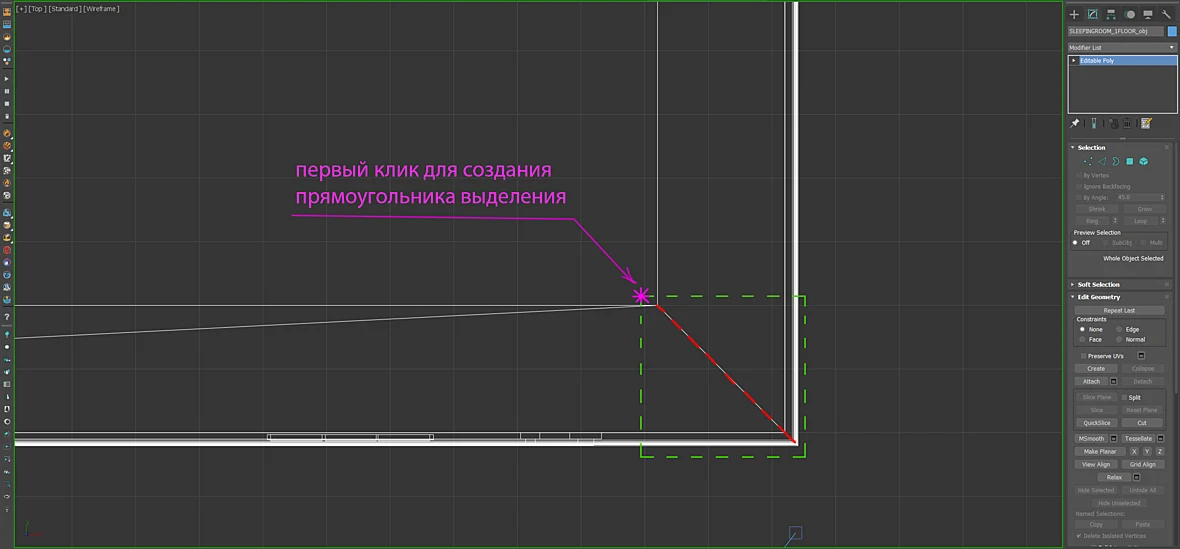

5) Для того чтобы выделить его рамкой (слева на право) и поместить внутрь выделения я должен указать начало прямоугольника выделения (а именно кликнуть) Первый клик указан на скриншоте сиреневой звездочкой, а необходимая мне рамка выделения указана зеленым пунктиром:
Таким образом я хочу поместить не нужный мне полигон в прямоугольник выделения и удалить. По моему простая задача, но как только я делаю первый клик (для создания прямоугольника) так у меня тут же выделяется пол. Т.е. полигон находящийся внизу, выделяемого мной полигона.
Я просто хочу понять:
а) почему выделяется полигон, который не должен выделяться, поскольку я использую рамку выделения в режиме объект внутри:
Выделяться должно только все что попадает внутрь рамки.Или я не прав?
б) как я вообще могу выделить нужный мне полигон без гемороев, используя рамку выделения. Так чтобы не выделялись не нужные мне другие полигоны, которые будут находится НАД или ПОД выделяемым полигоном

а если первый клик тут сделать?
Там пол! Поймите. Будет то же самое
Ой вообще тогда не поучится выделения!. У меня справа налево выделение в кубике и слева на права перекрестное выделение

Вот в таком ракурсе кликай на этот полигон несколько раз. Со второго-третьего клика, в зависимости от полигонов перед ним, он у тебя выделится. И не нужно никаких рамок.

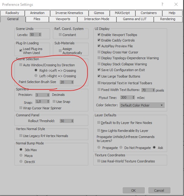

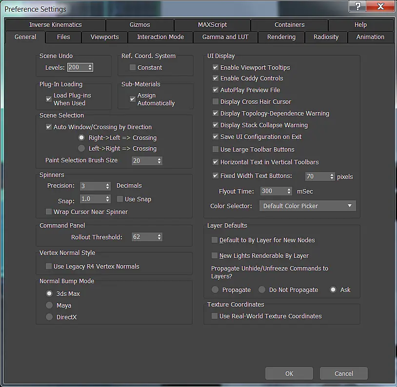

Проверь настройки вот здесь. Работа данного режима может зависеть от направления выделения
вот мои

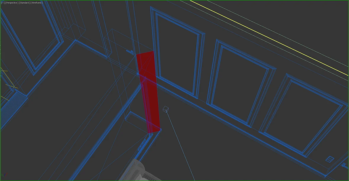

В общем, не компостируй всем мозг, выделяй многократными кликами.
Вот твой пример. Два бокса, приставленные друг к другу с полигонами на стыке, плюс полигон "потолка" сверху. И вот результат выделения четырьмя последовательными кликами на одном месте в обведённым зелёным цветом зоне.
