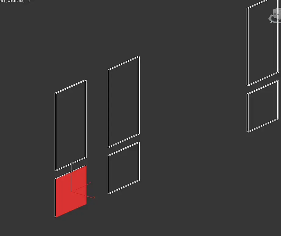

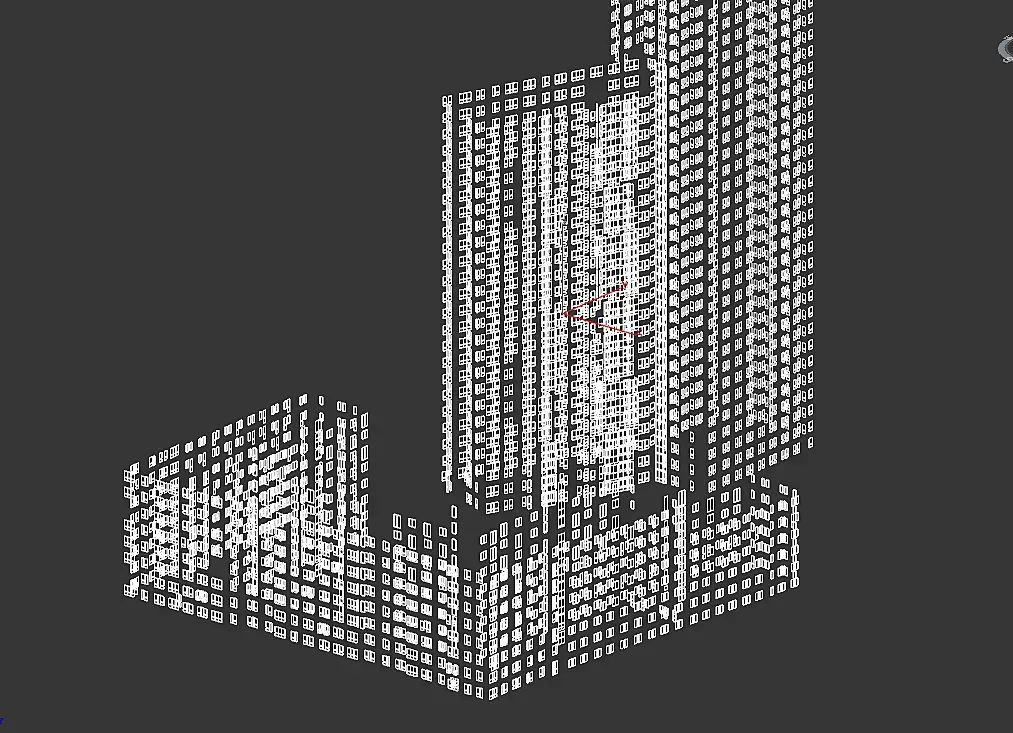

Итак. Досталась модель, где все стекло в окнах сшито в один объект. В каждом окне было по 2 стекла с толщиной. Понятно, что ладно коттедж - выделил, что надо и удалил лишнее. Но когда это ЖК больших размеров с огромным количеством окон, то тут особо не навыделяешься.
Надо оставить только один полигон от каждого элемента, чтоб потом shell накинуть.
По такому принципу:
Появилась мысль сделать скрипт, но знаний программинга почти ноль для такого уровня. Прошу совета: может уже все сделано, и можно просто скачать скрипт?
Идея скрипта: рисуется плейн вдоль стены с окнами, выделяются стекла на этой стороне, скрипт определяет те полигоны, что ближе всего к  плейну и удаляет остальные.

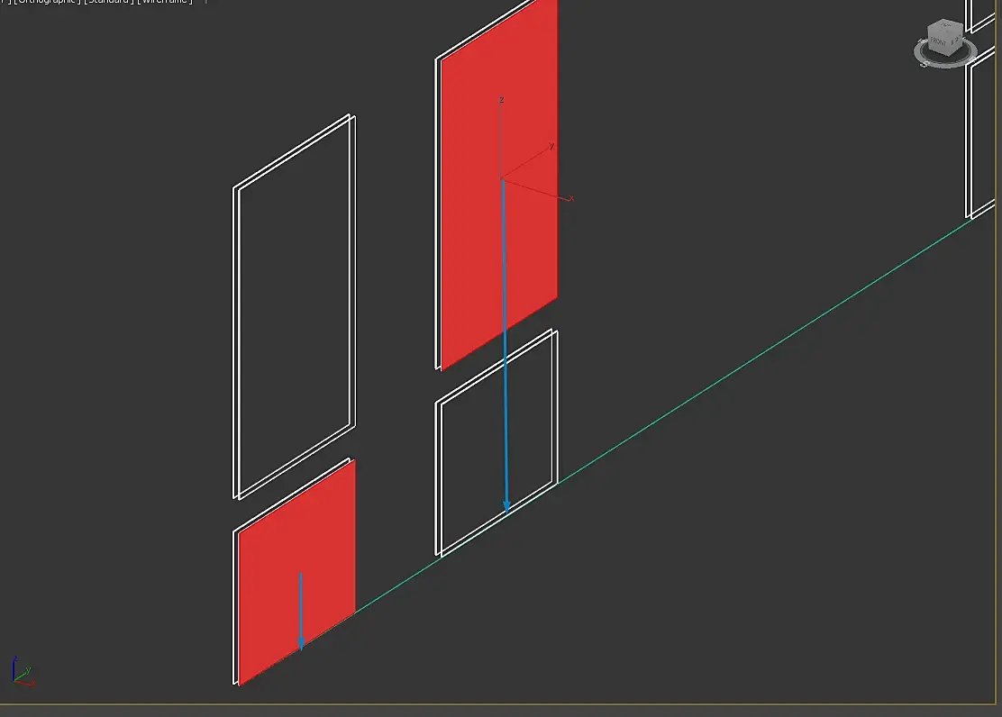

Еще идея для скрипта: нарисовать сплайн от одного угла стекол до дальнего и проверять, лежит ли проекция точки полигона на сплайне

ну считайте: каждое окно содержит 8 элементов стекла, в каждом элементе 6 полигонов, окон штук 200 или более. Т.е. из 48 полигонов одного стекла оставляем только 4 полигона. есть окна с тройным стеклопакетом.
Да и  чисто эстетически приятнее видеть по одному полику на стекло. если надо, шеллом можно добавить
