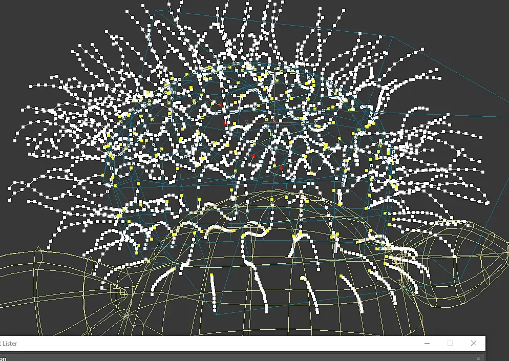

Есть где-то инструмент выделения определенных вершин по сплайну?
Есть сплайн состоящий из МНОГИХ кусков. Нужно применить модификаторы, но основания оставить нетронутыми.. для этого не могу найти инструмент чтоб выделить "первые вершины" сплайна, или все остальные. Выделение grow/shrink также было бы полезно, аналогично как в полигонах.

сложно понять формулировку вопроса без скрина
На сайте c 01.02.2010
Сообщений: 190
нужен метод выделения начальных вершин (желтых), или остальных... выделение по Grow\Shrink тоже будет круто. Не найду подобного
На сайте c 03.05.2012
Сообщений: 753
Тоже была бы рада узнать такую кнопку( А эти "стартовые точки" не в одной плоскости? Может быть, попробовать выделить рамкой в одном из окон проекции?
