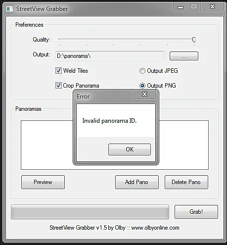

Решил попробовать этот девайс и возник вопрос, а он еще работает? Или я чего то не так делаю? Копирую адрес, вставляю в строку, а мне вот такой ответ:
Сообщений: 5415
Версия 1.6, с гугла, нормально грабит.

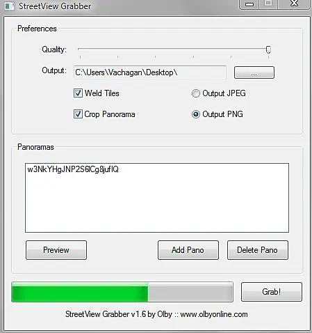

Сообщений: 5415
Открываю нужную панораму.
Копирую ссылку из адресной строки.
Нажимаю на кнопку "Add Pano". В окошке Panoramas, появляется название будущего файла.
Нажимаю Grab!
И жду около полминуты.
В указном месте готовый файл.
Вот результат. https://yadi.sk/i/B0WCJslhr3ftAw

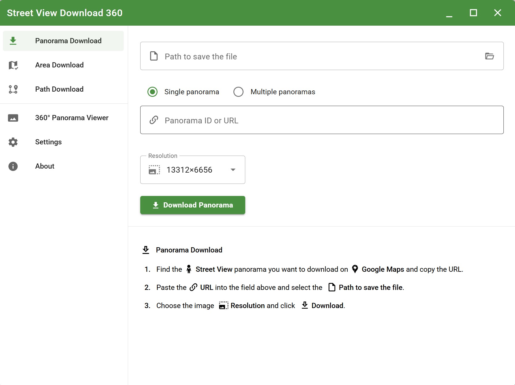

Попробовал Street View Download 360. Работает, проверил на понарамах 2018 года. Вот результат:
Скачивал тут: https://svd360.istreetview.com/
