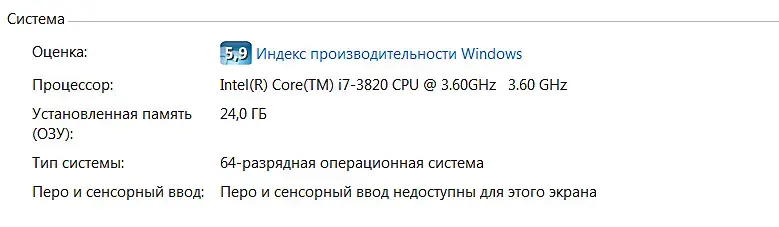

вот параметры пк
Сообщений: 10493
для короны оч слабая железка на сегодняшний день, а синий экран у вас вылетать может с наибольшей вероятностью по 2 причинам, либо одна из планок памяти сбоит, либо проц перегревается, либо умирающий хард, либо перегрев чипсета
