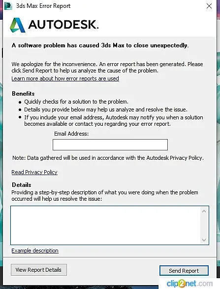

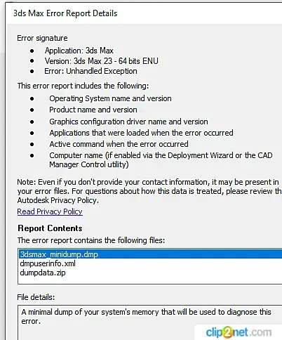

Добрый вечер. Стала вылезать данная ошибка на всех трёх версиях макса, после того как закрываю её, макс не запускается. Ничего не удалял, ничего не устанавливал, ошибка после перезагрузки стала вылезать. Кто знает как её решить?

Такие ошибки в основном из за нехватки памяти, либо полностью с нуля переустанавливать макс

Либо битый материал, надо обнулить\ заменить...(забыл дописать)

Памяти у меня хватает, а все 3 макса с нуля переустанавливать я повешусь. И, всё-же, ни с чего они не могут просто так вылезти во всех трёх максах.
проанализируйте - может что то устанавливали (врей, корона, феникс, форест, рейлклон)
как вариант удалите 3dmax.ini
попробуйте альтернативные методы лицензирования

Да... Чтобы во всех трёх версиях макса, одинаковая ошибка, ни разу ещё с таким не сталкивался...

попробовать отключить интернет
отключить антивирус
короче - надо пробовать по всякому

Ничего не устанавливал, ничего не удалял. Самое последнее что делал, сохранил проект, и перезапустил компьютер. и всё, никакой макс не работает. 3dmax.ini такого файла у меня в системе нет. И лицензировал тоже((
Пишет что памяти не хватает, но я чекнул диски, там дофига памяти, и оперативной в том числе.

все остальные программы, игры работают штатно?

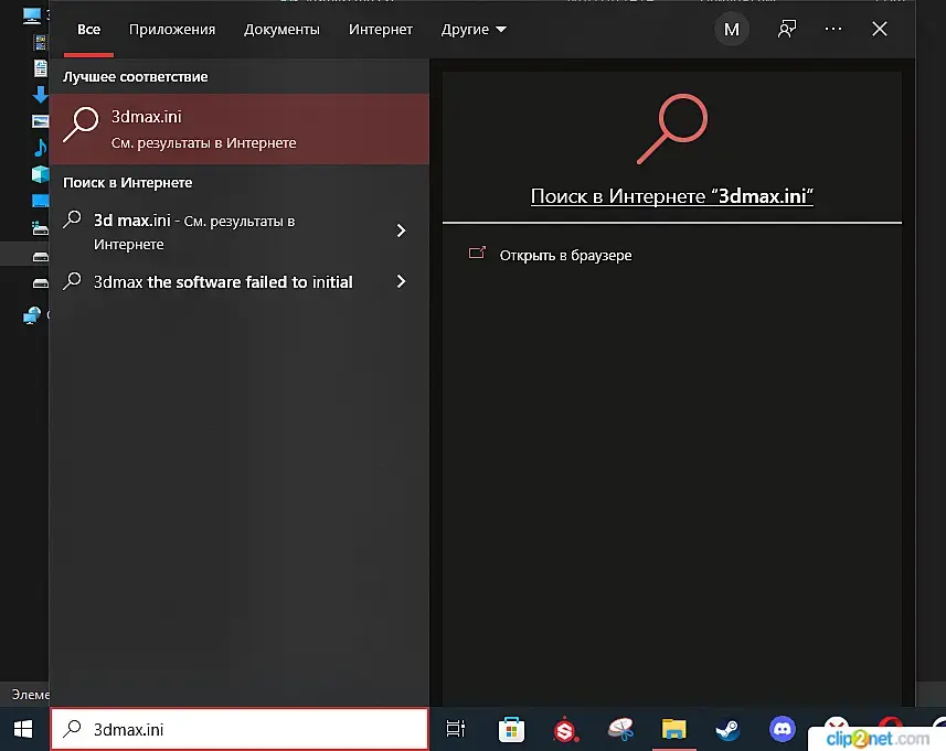

3dmax.ini лежит в корне программы 3dsmax
На сайте c 30.06.2021
Сообщений: 16
там где волки срать боятся
Всё отлично работает, кроме всех трёх максов
Вот, у меня нету этого файла

C:\Users\User name\AppData\Local\Autodesk\3dsMax\хххх - 64bit\ENU  Здесь этот ыайл должен лежать по любому, он автоматом обновляется при каждом запуске, но вряд ли поможет, потому что не может он сразу в 3-х версиях сломаться

3dsMax.ini
если правильно

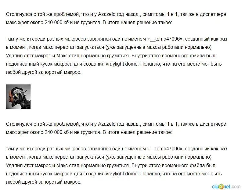

удилил 3dsMax.ini тоже не сработало. нагуглил что одному помогло удаление макросов, я думаю у меня та же дичь, но я не знаю где их искать, и как удалять
На сайте c 07.03.2010
Сообщений: 705
Krasnodar
Иногда в крайних случаях удаляют целиком папку ENU, в которой в которой этот 3ds max.ini находится, но тогда макс полностью обнуляется, все настройки, скрипты нужно заново устанавливать...

Если ошибка сразу в трех максах, то проблема в чем то их объединяющем, а это может быть только AdskLicensing, попробуйте переустановить. C:\Program Files (x86)\Common Files\Autodesk Shared\AdskLicensing вот по этому пути uninstall.exe, а затем установить заново из дистрибутива макса AdskLicensing-installer.exe Если не поможет, смотрите в сторону общих плагинов, это скорее всего рендеры Corona или Vray, анинстальте по очереди их.

Всё, порешал я эти дела, проблема была в Corona render, удалил, ну и ещё пол макса поудалял, и всё заработало как часы. Всем спасибо!

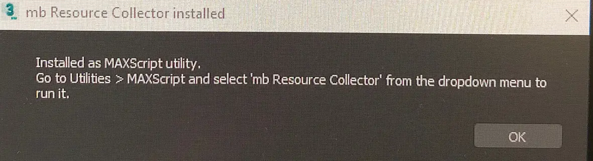

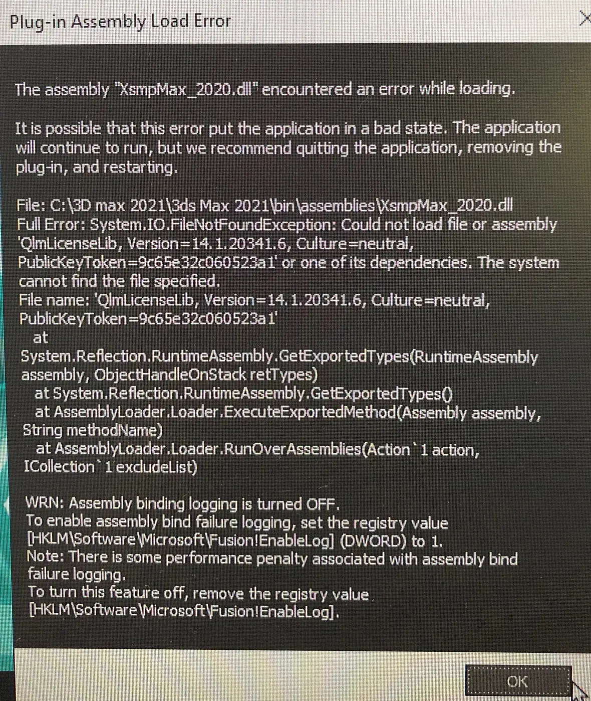

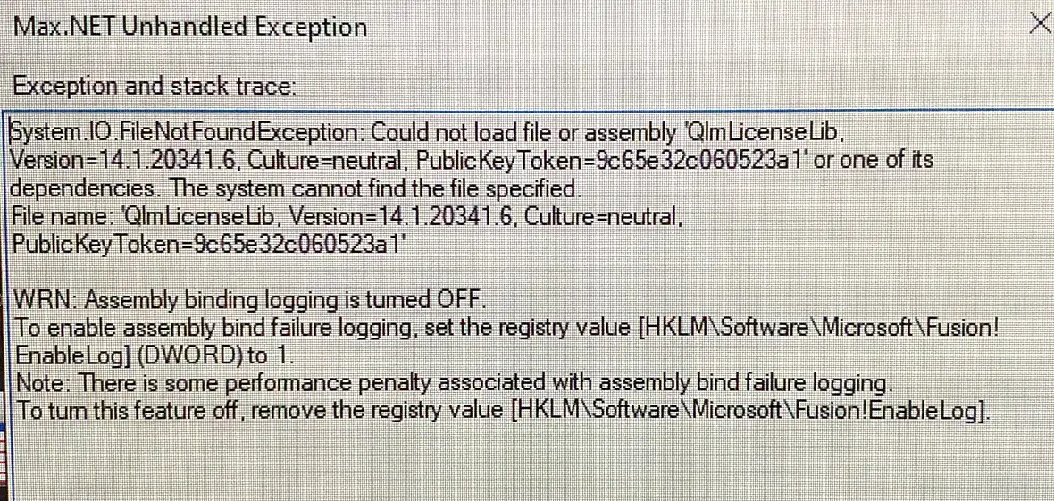

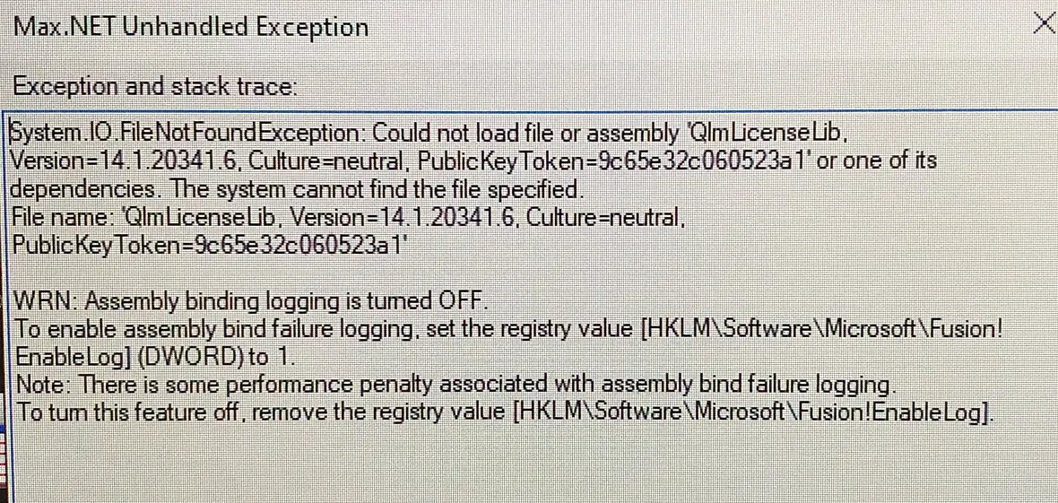

Доброй ночи! Постоянно стали вылазить эти 3 окна при загрузке 21-го макса. Других максов нет, windows 10 (сборка 19044.1826)
На сайте c 10.07.2008
Сообщений: 1995
Екатеринбург/Калининград
ругается на скрипт ресурс коллектор и на xs material плагин, скорее всего не правильно установлены.
окно первой ошибки не могу подсказать с чем связано, возможно надо "лицензировать" по новой либо обратиться сюда

Спасибо!
