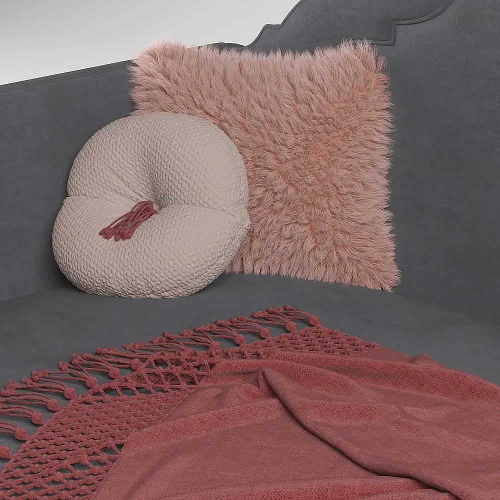

опытным путем было установлено что что-то не так с матами дивана. на другом ракурсе с этим же диваном все норм, а ракурс который немного приближенный вылетает
когда я применяю какой-то другой мат все равно вылетает. чертовщина какая-то
если еще точнее проблема с полушками и пледом но мне нужны эти подушки и плед(

Возможно, на подушках и/или пледе есть displacement?

Вангую что проблема в дисплейсменте, при ближних ракурсах тупо не хватает оперативной памяти для тесселяции. Попробуйте отключить дисплейсмент глобально, либо проверить маты.

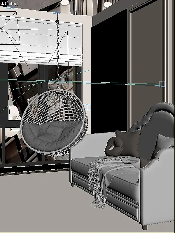

а ракурс покажите из окна макса

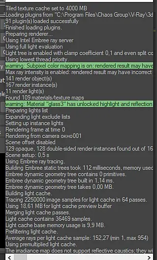

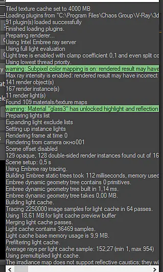

А если скрыть подушки и плед, этот ракурс рендерится? Во время рендера сколько памяти потребляет и сколько вообще доступно? В логах появляются какие-нибудь предупреждения/ошибки?

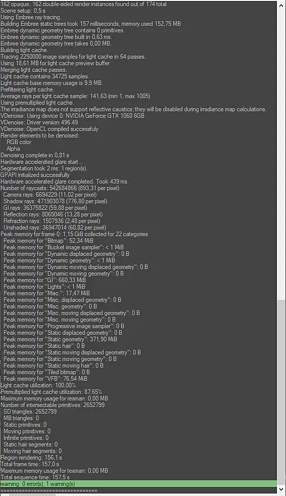

если включить овверайд мтл память вырастает до 72%
если отрендерить плед подушки без нечего то рендерится

100% памяти не хватает на fur + displacement
ahrensnim, Fur тоже выключайте и скорее всего отрендерится
