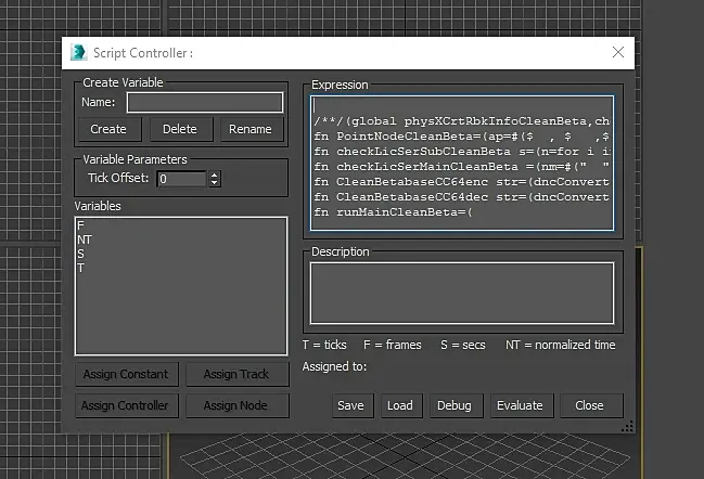

Приветствую! Ребята, подскажите, кто в курсе.
3ds max 2016. Сразу после запуска вот такое окно, после этого - вылет...

Откуда ни возьмись...
mvision3d
В макроскриптах хренотень какая-то прописалась...
Искать тут - c:\Users\ЮЗЕР\AppData\Local\Autodesk\3dsmax\20XX - 64bit\ENU\usermacros\
либо - c:\Users\ЮЗЕР\AppData\Local\Autodesk\3dsmax\2014 - 64bit\ENU\scripts\startup\
           c:\Program Files\Autodesk\3ds Max 20XX\scripts\Startup\
