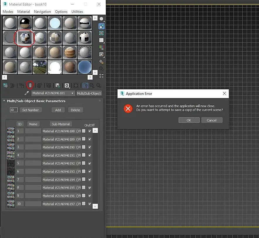

Всем доброго времени суток. Долго сидел на 2016 максе и на короне 1.7..
Недавно решил так сказать шагнуть вперед.. Установил 2022 макс и к нему Корону 10 (Hotfix 2)

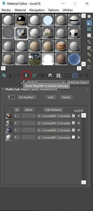

Адаптировался , разобрался , всё нравится , но появилась очень неприятная проблема , при попытке сбросить текстуры в материал эдиторе , 3д макс выдаёт ошибку и вылетает.
Причём при попытке сброса именно некоторых слотов материалов.. А именно где находится более 3х и более Sub-материалов.
Единственный костыль которым пользовался это брал другие слоты, но сцена огромная , моделей тоже , осталось всего несколько слотов без Multi материалов..
Что пробовал:
Переустанавливал драйвера. Переустанавливал сам 3д макс , переустанавливал корону , менял драйвера во вкладке Вьюпортс на все что там есть. Удалял папку Enu.
Что помогло:
Единственное решение которое помогло это сброс сразу всех слотов материалов через Корону конвертер (Reset Material Editor materials).
Но опять же по запарке когда работаешь целый день , добавляешь модели и т.д. по неволе когда нужен слот пытаешься его очистить и макс опять вылетает..
Кто нибудь сталкивался с подобным и есть ли этому какое ни-будь решение?
