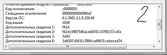

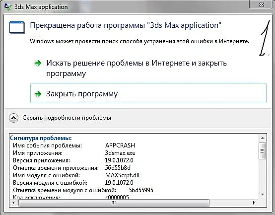

Беда. Вчера вечером открыла скачанную сцену, которая жутко тормозила, потом макс вылетел. С этого момента он вылетает сразу после открытия. Макс 17. Компьютер перезагружала, тоже самое.
Прошу помощи, что можно сделать. Или только переустановка? Очень не хочется переустанавливать, я в этом ноль. Работа горит.
Вот что пишет.

Вылетает все, в том числе пустой макс сразу после запуска, а не какой-то определенный проект.
ENU удалила, не помогло(

файл maxstart.max должен быть в папке C:\Users\Users_name\Documents\3dsMax\scenes, я прочитала, его там нет. У меня в отчете пишет, что имя модуля с ошибкой MAXScrpt.dll

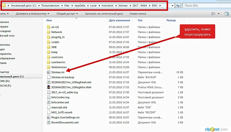

Сегодня точно такая же проблема.Решил .
https://knowledge.autodesk.com/ru/support/3ds-max/troubleshooting/caas/sfdcarticles/sfdcarticles/RUS/Resetting-3ds-Max-3ds-Max-Design.html.
Только после создания новой папки ENU, я в нее скопировал с заменой все из ENU_old,кроме папки scripts. Все заработало!

https://knowledge.autodesk.com/ru/support/3ds-max/troubleshooting/caas/sfdcarticles/sfdcarticles/RUS/Resetting-3ds-Max-3ds-Max-Design.html .
Спасибо ПОМОГЛО !)))
