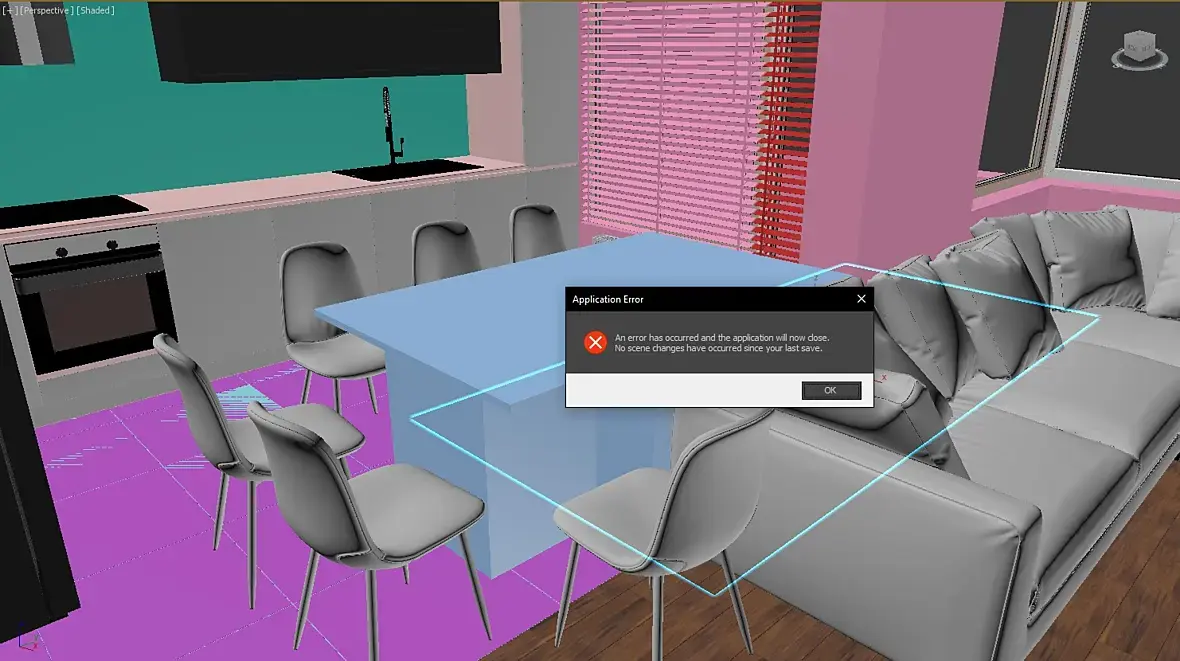

Всем привет.Такая проблема, может кто сталкивался ?
Создаю любой объект и если сразу хочу отменить действие - нажимая Ctrl+Z, вылетает макс с такой ошибкой.Причем при других действиях работает нормально.
Еще такое случается когда делаю отмену 6-10 действий подряд.
Такого раньше не было, как то вот резко в один момент начало вылетать.Пробовал удалять конфиг с настройками макса, перебивал сам макс, не помогло.

Реальная проблема. После копирования или создания, резко нажать Ctrl+Z тупо крашится макс. Даже не знаю что за проблема, но подозреваю что проблема в максе)) Для себя, просто помню про то, что макс может крашится и после создания не отменяю, просто удаляю. Заметил, что у меня такая проблема бывает на очень перегруженных сценах, на легких проблем не наблюдалось.

Это из-за этого вируса 100% Была аналогичная ситуация.https://3ddd.ru/blog/post/chistim_3ds_max_ot_virusov

pogreblegik, огромное спасибо, помогло, это был вирус, полечил свой макс)

Проверил на ALC и CRP. Обнаружился ALC.
Скачал лечилки по ссылке, применил и все в порядке.
https://www.dropbox.com/sh/xob66lq5uxf8yq1/AAAfjl3Un9C5hzjFFFFTBZPta?dl=0
