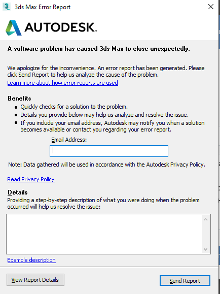

добрый день. подскажите, пожалуйста, как быть. что-то глюкануло в максе. когда выбираю в настройках рендера корону, выскакивает ошибка . макс вылетает. переустановка короны не помогла. что делать?
Папку C:\Users\Deshem\AppData\Local\Autodesk\3dsMax\2018 - 64bit удалял, не помогает.
На сайте c 02.11.2020
Та же проблема. Получилось ли решить? И если да, то как? Можете пожалуйста поделиться своим опытом
На сайте c 08.01.2018
Сообщений: 77
как давно это было...
для начала вопрос. сцена новая? или же чужую сцену открываете.
Если чужую, то надо смотреть в какой короне работали в чужой сцене. Если версии отличаются, то установить одинаковые.
Если вылетает в новой сцене, попробовать переустановить корону без модуля ai denoiser.
Или установить другую, следующую версию короны
Сообщений: 4237
Установите макс 2023.3. и Corona Renderer 9.1. В 9.1 пофиксили проблему с переключением рендер движков в максе.
