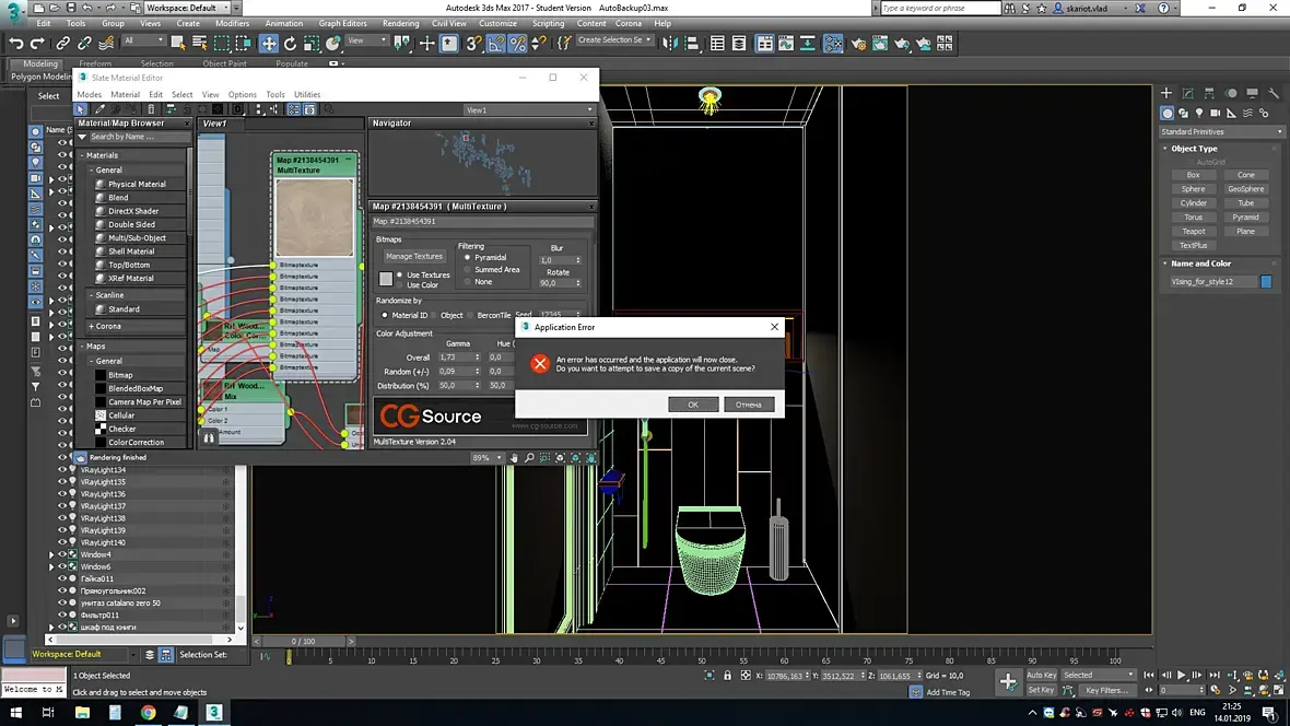

Ребята, целый день пытаюсь разобраться , что за фигня. Работа стоит, СРОЧНО нуждаюсь в помощи! Обновили винду 10, поставили макс 2019 и вроде все хорошо, но когда дошла до ламината, обнаружила , что при малейшем задействовании Multitexture, вылазит ошибка и макс вылетает. Решила поставить макс 2017 , но когда установила мультитекстур , снова ошибка и снова вылетает. В чем может быть причина? подскажите пожалуйста?

Это болячка 17-го макса, у меня ещё и со вьюпортом глюки были. На 18-ом полёт нормальный
На сайте c 21.07.2011
Сообщений: 149
Добрый день! У меня тоже была такая проблема с мультитекстурой. Признаться так и не разобрался, если юзаете ее, то советую загружать текстурки через manage textures в ней. А если хотите менять одну из нескольких текстур (и при этом работаете в короне), то есть короновская мультитектсура, она попроще но вполне хватает

Тема открыта !! у меня эта проблема а проект сдавать скоро !!!!
что делать с этим !?
я делаю как на видео, сначала поставил восемь текстур, через менеджер текстур, отображается криво и некорректно, захотел снять несколько текстур, через развёрнутый редактор текстур, а когда потянул за хвостик, снимать, он выдал ошибку и слетелпосле поставил выборочно пять текстур, поменял галочку в менеджере изменения текстуры а макс снова вылетел
что делать !?!?!?
Вы как-то решили эту проблему ?
На сайте c 29.01.2014
Сообщений: 98
г.Воронеж
Для начала проверьте совместимость версии мультитекстуры с всерсией макса. Если к вас корона, то лучше использовать "коронамультимап". Тот же самый функционал "из коробки"
На сайте c 08.07.2014
Сообщений: 56
Saint Petersburg
Была такая же проблема.... Очистите мат.эдитор и просто создавайте материал заново вручную (возможно косяк версий, если Вы используете скачанную модельку)

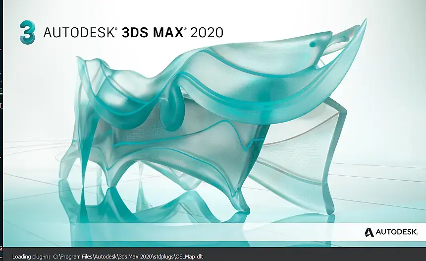

Здравствуйте! К сожалению вылетает 3d Max 2020 при запуске. Пробовал удалять папку ENU, однако проблема все еще осталась. Возможно кому-то поможет путь к разгадке если я скажу что последняя строчка в лаунчере перед вылетом крашится на файле CoronaMax2020.dlr
Может с короной что-то не так?

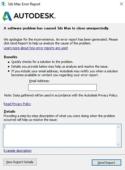

А не проще открыть отчёт об ошибке и посмотреть, что не нравится программе?
