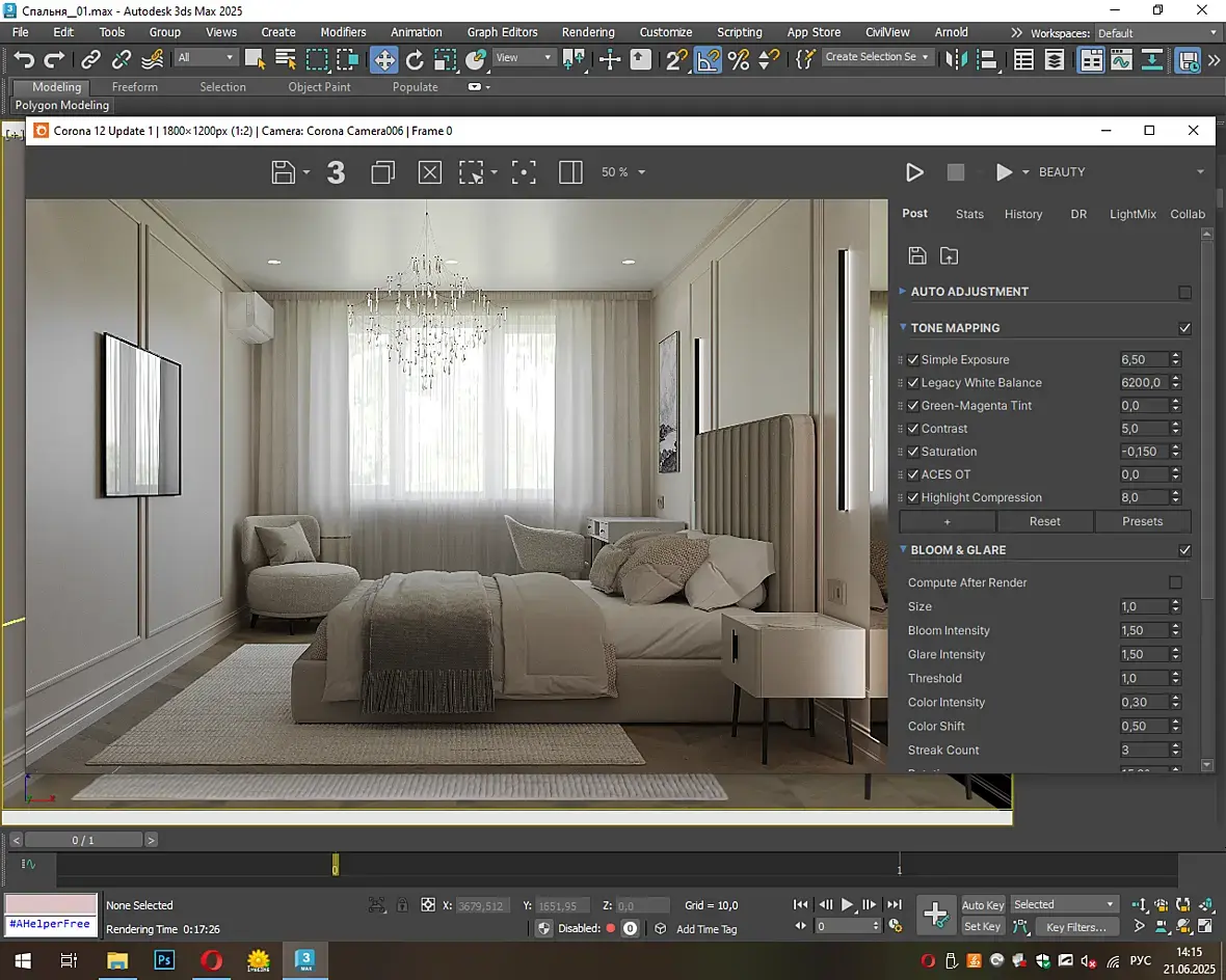

При рендере вылетает мах. Вылетает любая сцена, даже та, которая до этого не вылетала.
Что это?

Corona render, до этого был 23 мах (перестали отображаться превью иконок файлов, стал вылетать рендер).
Проверили комп, поставили новый процессор и видеокарту (я не знаю где это посмотреть), переустановили на 25 мах, снова вылетает, но стали показываться превью иконок. Файл мин по весу тоже вылетает.

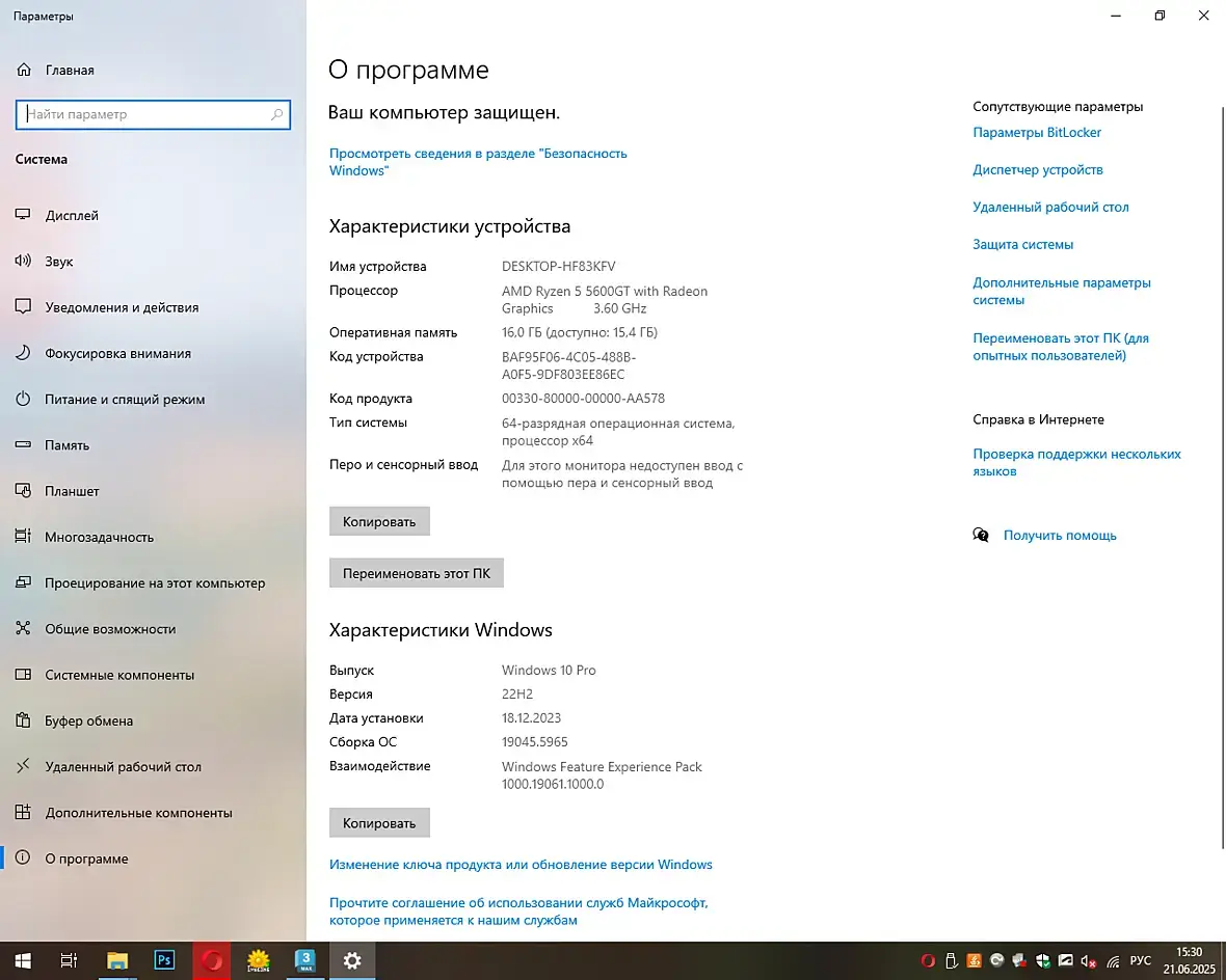

а сколько памяти у вас на компе?
Мой компьютер - Правая кнопка - Свойства

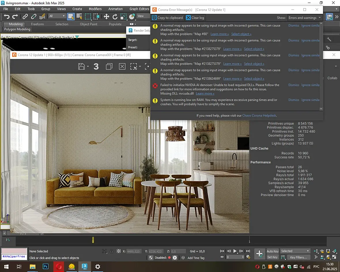

Блин, что за сцена такая. Что-то статистика сцену пугает.

ну вот ответ. нехватка памяти
Сообщений: 3874
Цитата anay_m:
Пишет что системе не хватает оперативки , возможны сбои

Это интерактив, не вылетает

16 гиг оперативы очень мало по нынешним реалиям. увы и ах. Надеюсь она не одной планкой там стоит еще.

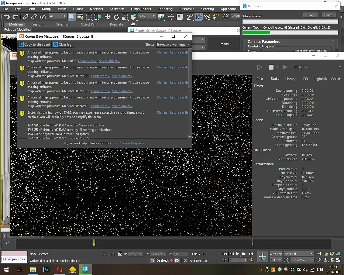

все ошибки в окне короне нужно исправлять, вам не просто так пишут что не правильная гамма на картах нормалей, вам нужны артефакты на рендере? также пишет что дейнозер нвидиа включен, но не установлены библиотеки, попробуйте отключить. от русского языка уже! не должно вылетать, но лучше избегать. при нехватке оперативы нужно оптимизировать сцену, конвертировать текстуры в жепег и уменьшать им размер, отключать по возможности дисплейс и тд. вылетает возможно из за нвидиа денойзера, нужно смотреть настройки что у вас включено и на каком этапе вылетает, можно попробовать опцию conserve memory для экономии оперативы, но от оперативы не должно вылетать, максимум очень медленный рендер, хотя на финальном этапе денойзера может вылететь
Сообщений: 3874
Я думаю на денойзере и вылетает скорее всего.

Вылетает уже на финале. Рендерит по одной картинке. Приходится сохранять и запускать сцену заново.
