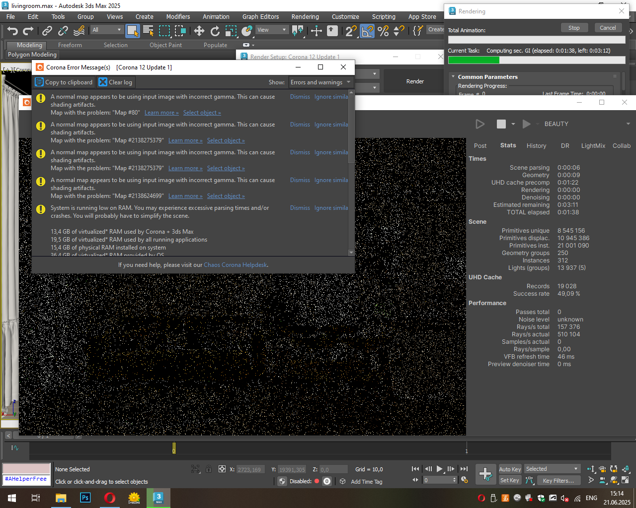

а если интерактив врубать, так-же вылетает? И там окно с логами  короновское при запуске ошибки какие-то выдает?

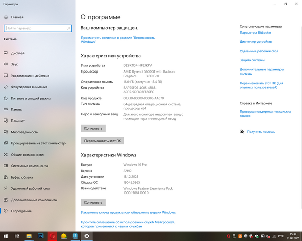

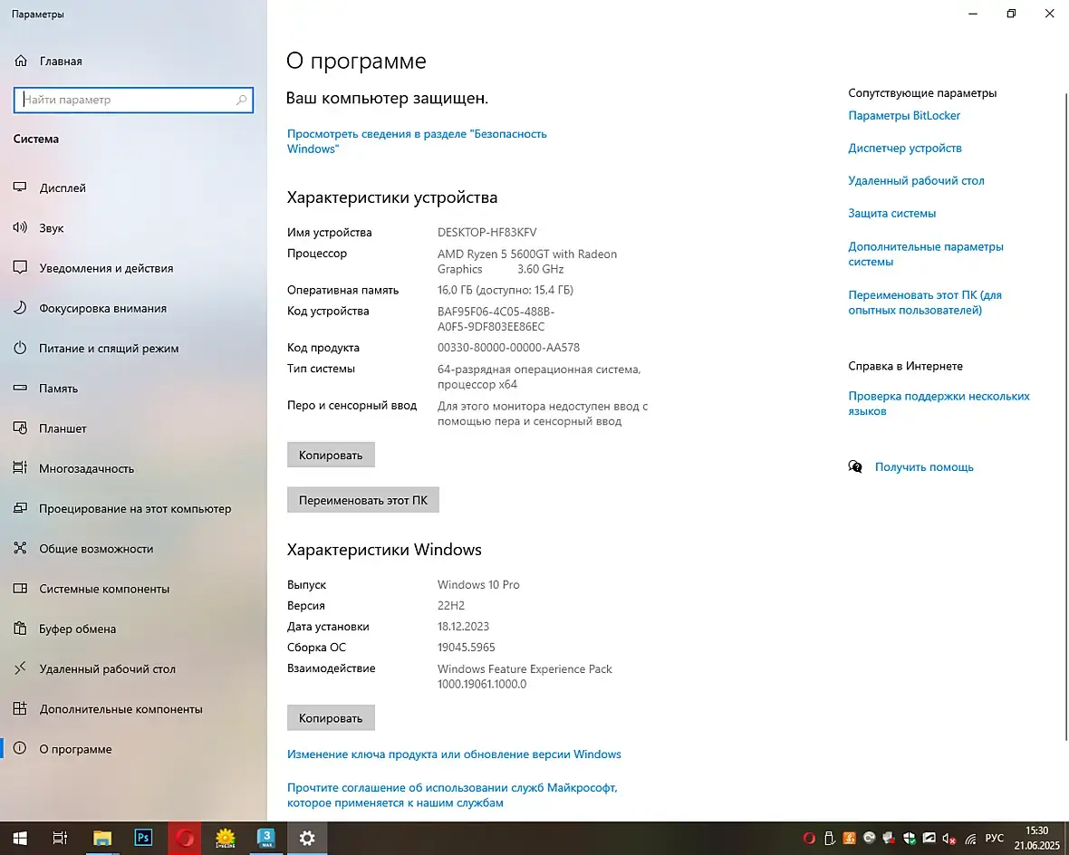

а сколько памяти у вас на компе?
Мой компьютер - Правая кнопка - Свойства
На сайте c 12.04.2010
Сообщений: 18
Иваново
Блин, что за сцена такая. Что-то статистика сцену пугает.
На сайте c 14.03.2009
Сообщений: 3192
Крит
Предупреждение
провокация на скандал. неоднократное создание конфликтных ситуаций
30.10.2026 15:58:40
01.11.2026 00:00:00
ну вот ответ. нехватка памяти

Цитата anay_m:
Пишет что системе не хватает оперативки , возможны сбои
Сообщений: 18
Иваново
Цитата zeroid:
Это интерактив, не вылетает

16 гиг оперативы очень мало по нынешним реалиям. увы и ах. Надеюсь она не одной планкой там стоит еще.
спасибо
спасибо

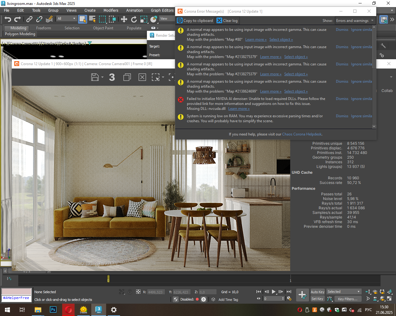

Сообщений: 4727
все ошибки в окне короне нужно исправлять, вам не просто так пишут что не правильная гамма на картах нормалей, вам нужны артефакты на рендере? также пишет что дейнозер нвидиа включен, но не установлены библиотеки, попробуйте отключить. от русского языка уже! не должно вылетать, но лучше избегать. при нехватке оперативы нужно оптимизировать сцену, конвертировать текстуры в жепег и уменьшать им размер, отключать по возможности дисплейс и тд. вылетает возможно из за нвидиа денойзера, нужно смотреть настройки что у вас включено и на каком этапе вылетает, можно попробовать опцию conserve memory для экономии оперативы, но от оперативы не должно вылетать, максимум очень медленный рендер, хотя на финальном этапе денойзера может вылететь

Я думаю на денойзере и вылетает скорее всего.
Сообщений: 18
Иваново
Вылетает уже на финале. Рендерит по одной картинке. Приходится сохранять и запускать сцену заново.
