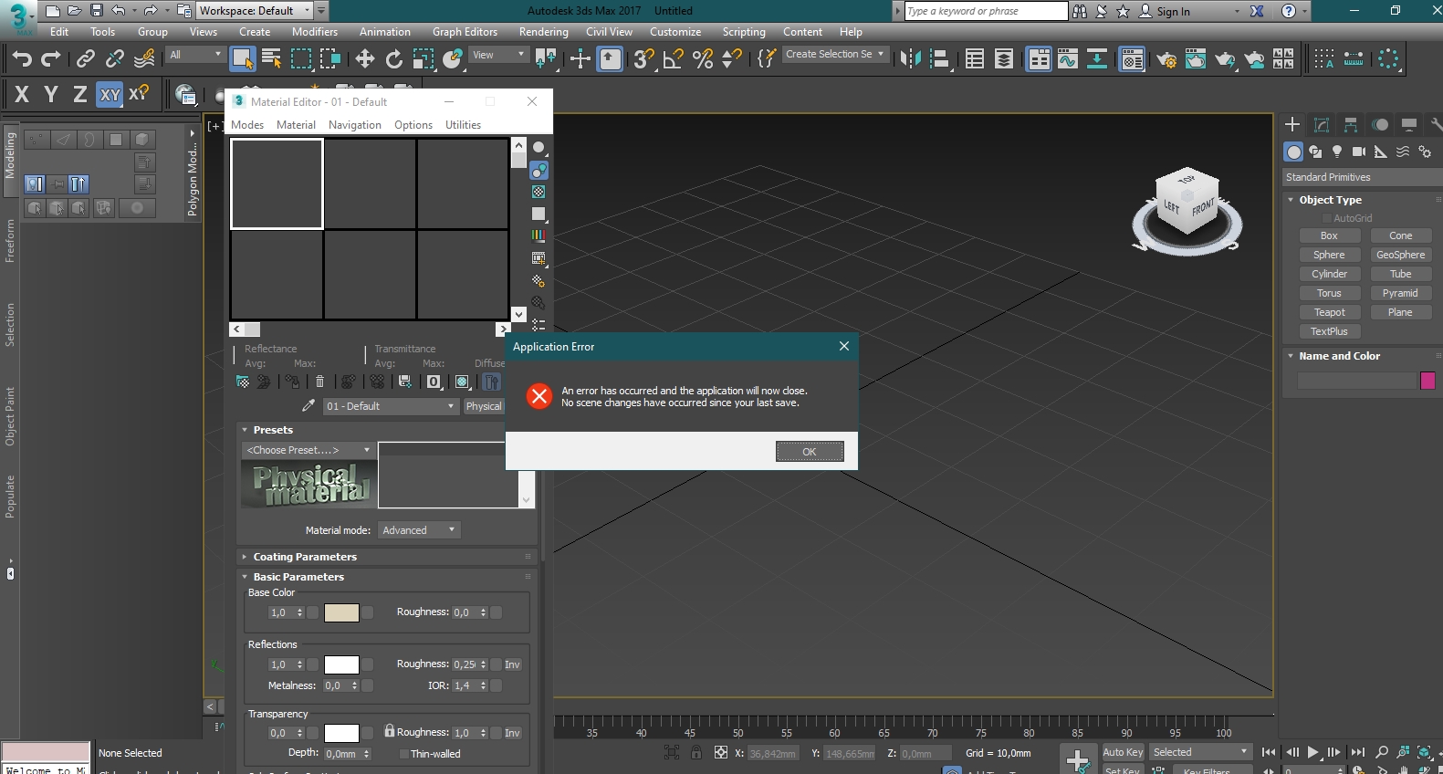

Столкнулась с проблемой: вылетает сцена при открытии редактора материалов. Сompact material editor работает только при открытии его через rendering-material editor-compact material editor. State не работает вовсе и выдает ряд подобных ошибок (пример на фото)
Может кто-нибудь сталкивался с подобным. Буду рада любой помощи! Всем заранее огромное спасибо!

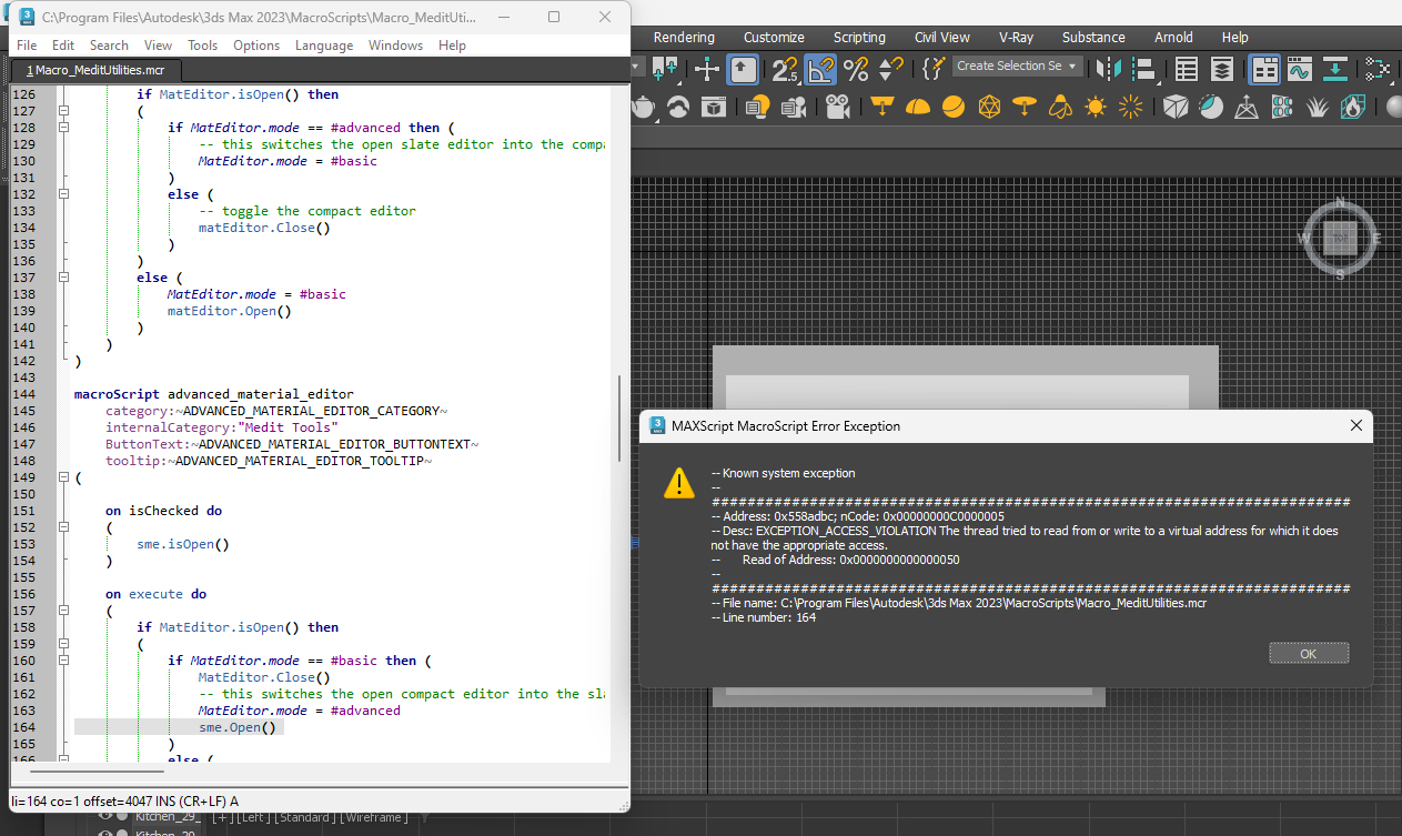

1. Проверьте целостность файла macro_mediutilities.mcrПерейдите в папку макросов 3ds Max:C:\Program Files\Autodesk\3ds Max [ваша версия]\ui\macroscripts\Убедитесь, что файл macro_mediutilities.mcr присутствует. Если он поврежден или отсутствует:Восстановите его через установщик Autodesk (опция "Repair").Или скопируйте файл из рабочей копии 3ds Max (если есть).

Эти шаги я так понимаю нейросеть написала.
Начнём c того, что никакого файла macro_mediutilities.mcr на системном диске не существует. Как и папки UI в Autodesk\3ds Max

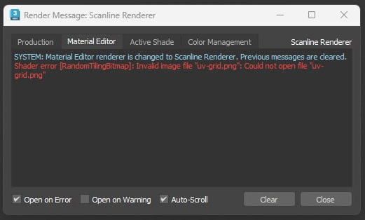

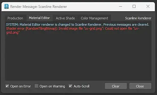

Всем привет! Столкнулся с проблемой вылета из макса при открытии редактора материалов, также вылетало окно со следующей ошибкой:
shader error [randomtilingbitmap]: invalid image file uv-grid.png : could not open file uv-grid.png
Что самое интересное файл UV-grid.png на месте (\Autodesk\3ds Max 2024\maps).
Никто не сталкивался?

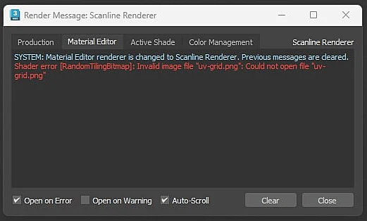

как-то один раз давным давно сделал себе сцену кастомную для рендеринга шариков. чайник там со своей HDRI кой. было всё красиво.. (теость вместо стандартных шариков на разноцветной шаечке, был чайник в окружении HDRI ) пользовался. http://joxi.ru/p271n8BCEj8LBr
а потом добавили долбанный белый фон за шариками и какую-то ваще убогую сцену где даже непонятно как материалы настраивать всё одинаково выглядит, тупо на скиле и на IPR.. пришлось привыкать и забыть про старые добрые чайники на красивом фоне.. а потом спустя пару лет открывая старые материалы с этими кастомными сценами макс вылетал.. потому что не мог найти путь к кастомной сцене превью, а сейчас и вовсе нельзя вроде использовать кастомные сцены ни в каком виде, а  на материале была включена опция кастом (не сфера ни цилиндр ни бокс а именно кастом). в общем проблема в старых матах на которых возможно кто-то настраивал кастомные сцены.. и они если выслать это другому человеку и макс не найдёт путь к кастомным сценам, то макс вместо чёрного фона или там просто крестика вместо превью, находит самое простое)) вылетает))) как лечил не помню.. возможно мерджом. в общем если это материал с кастомной сценой в виде превью присутствует в матэдиторе, то макс вылетит. попробуйте запустить такой скриптик по очистке стандартного матэдитора для начала.  macros.run "Medit Tools" "clear_medit_slots"

Да, забыл уточнить, что макс чистый, только что установленная 2024 версия. Файл тоже чистый, но факт остается фактом - вылет на входе в редактор материалов.

есть решение этого окна?

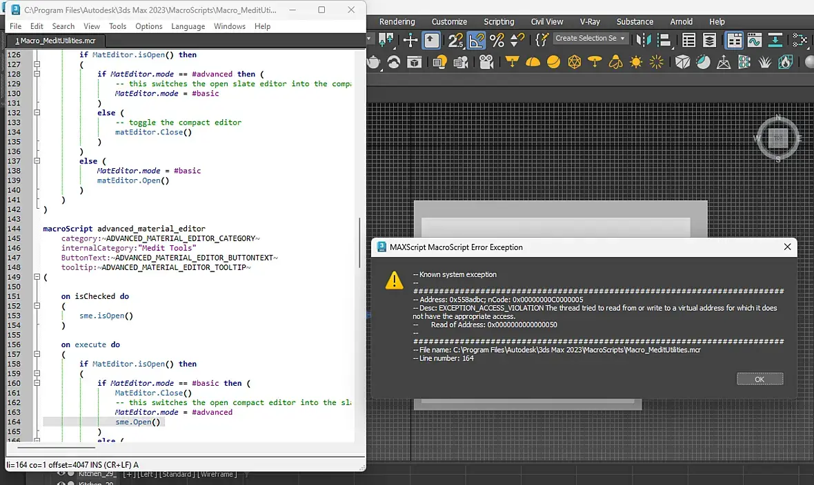

На всякий случай поделюсь ещё одним скриптом чистильщиком. недавно стллкнулся с проблемой что после удаления мультитекстур для флоргенератора руками вылетела сцена и слэйт материал больше не открывался.. после долго копания на просторах интернета откопал такие скрипты которые удаляют полностью все материалы и закладки из SME просто вставить скрипт в красное поле максскрипта и нажать энтер:
while (sme.GetNumViews() > 0) do sme.DeleteView 1 false  Удаляет абсолютно все вкладки SME естественно оставляя всё в сцене)
