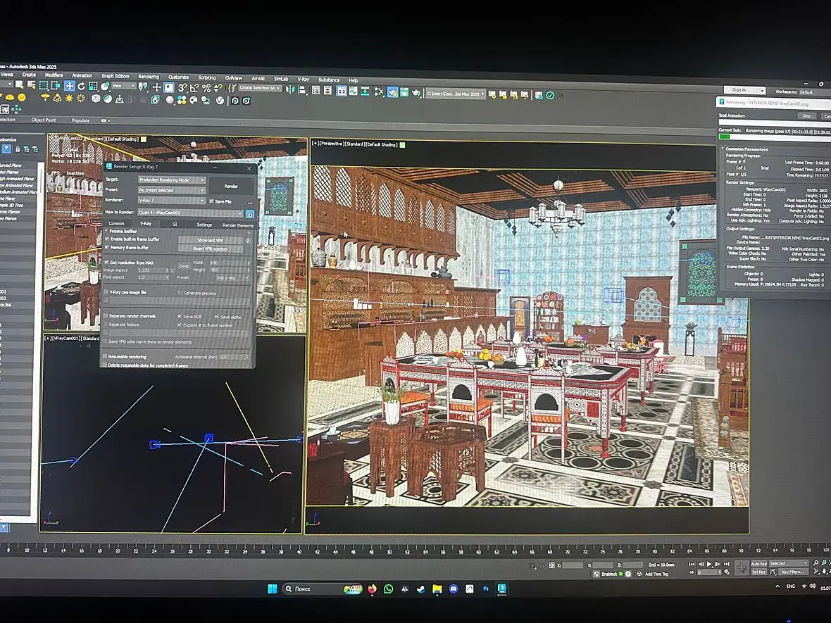

Рендерю сцену второй раз))) и на 5 часах, за 10минут до конца у меня просто вылетает макс, без ошибки,без всего, просто закрывается и какбудто не было. Че такое
На сайте c 15.12.2018
Сообщений: 87
Мало информации, на чем рендерите, что за сцена, какой рендер?
На сайте c 03.08.2017
Сообщений: 336
один из вариантов ставить сетевой максовкий рендер и ставить там разбивку на сплиты.
даже если вылетет - то большая часть будет просчитана и он автоматом перезапустит и досчитает

Суть в том что все было норм, мб изза того что несколько солнц добавил и там со светом глюк
щас удалил одно
А рендерю на 5600x 32гб оперативки
Проблема в том что вылетает за 10минут до конца, первый раз я подумал типо анлак бывает, и запустил следующие 5 часов -  снова вылетело
А, снова unwrap на обоях слетел, хорошо что заметил)

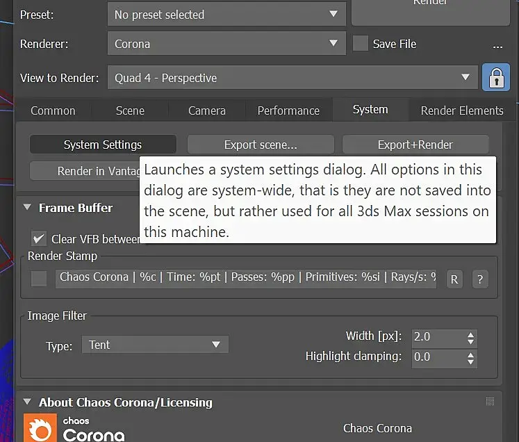

В короне есть автосейв рендера в формате .cxr можно выставить например каждые полчаса и процесс не теряется,  можете возобновить рендер с последнего сохранения. поищите может подобное есть для вирей
Вот нашлось https://youtu.be/40gWvdyK2TI

У человека не Corona а, Vray 7 на скринах видно..
На сайте c 12.09.2021
Сообщений: 184
У Вирея тож есть возможность продолжить рендер не с начала. Резюмбл рендеринг называется.

что по температурам на цпу\гпу?
Сообщений: 10881
Если за 10 минут до конца, вполне возможно отваливается из-за работы денойзера, если он включен конечно же. Если да, то скорее всего он пытается еще дополнительно в ОЗУ залезть, а ее уже нет, вот и вылетает.
Из-за температуры процессора, в конкретном случае вряд ли. Два раза в одно и тоже время. Тем более что на максимальную он выходит уже в первые минуты рендера. Т.е. пять часов все устраивало, а потом вылет. Да из-за температуры не макс вылетает, а комп выключается. Я ставлю на недостаток ресурсов по окончанию рендера, либо пост эффекты, либо та же нехватка места на диске.
добавлю, по работе кулера наблюдаю, что именно на денойзе ощущается максимальная загрузка процессора и повышение оборотов вентилятора.
Сообщений: 4270
grdesigner, если бы вылетало из за софта, то скорее бы отображалась ошибка в журнале и макс бы уведомлял. а если проблема с железом там может молча отваливаться, у знакомого игры вылитали из за какого то конфликта с pcie слотом на ссд, а рендеры шли нормально. так что лучше проверить. и да денойзер нагружает сильнее систему, хотя по фото у человека 19гигов занято и 70витруальных, не ясно сколько всего озу, но вряд ли речь про нехватку оперативы с 19гб
