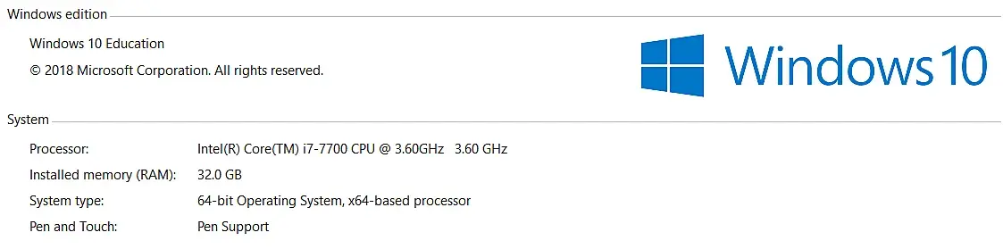

При покупке и передаче мне в работу у компа была матплата 8 гб, сегодня утром поставили 32 и винда полетела с синим екраном уже раза 2  при попытке включить короновский интерактив ( сцена была не тяжелая 500 мб)
Подскажите в чем проблема? (сразу уточню ,я блондинка которая мало понимает в железе)

А какая материнская плата? Есть вариант, что плата старая и не поддерживается 32 гб ram.
https://coronarenderer.freshdesk.com/support/solutions/articles/5000595168-i-am-getting-bsods-blue-screens-of-death-
Из этого понятно, что корона bsod вызвать напрямую не может. Либо проблемы с драйверами (если вы не меняли мат. плату, а просто доставили оперативной памяти - тогда вариант отпадает), либо проблемы с железом. Например, в https://forums.tomshardware.com/threads/blue-screen-after-having-added-some-ram.2152498/  была проблема с таймингами и напряжением. Решается правками в биос
Еще можно попробовать убирать планки памяти, возможно, что-то с одной из них. Это можно проверить с помощью Windows Memory Diagnostic -https://computerinfo.ru/proverka-pamyati-s-pomoshhyu-windows-memory-diagnostic/

Спасибо огромное за ответ и за ссылки, попробую то что там советуют,что там за материнская  не знаю ( думаю как описано на форуме что-то дешевое), просто доставили 2 по 32 сегодня.
