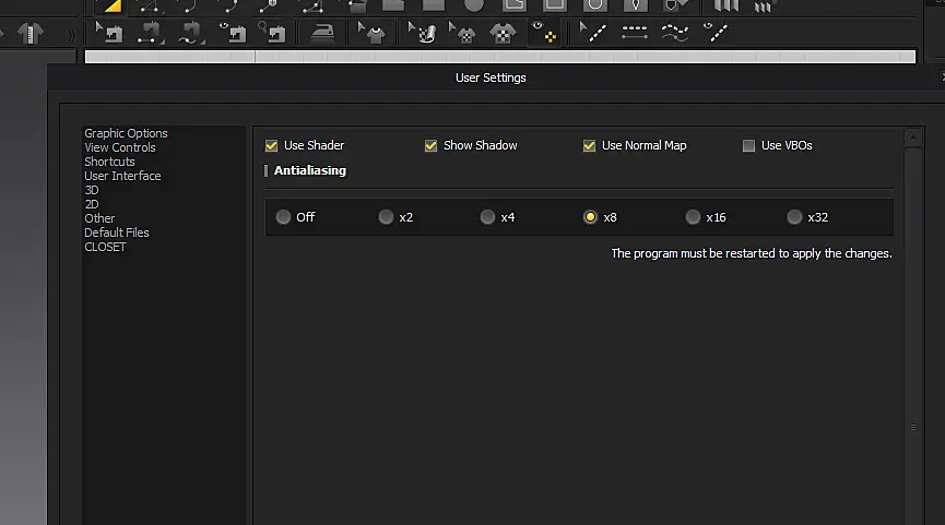

На сайте c 30.03.2015
Решилась проблема снятием галочки Use VBOs  . User settings-Graphic Options - Use VBOs

проверил лично vbo чекбокс и заодно нарыл инфы на англоязычных формах amd. в общем решение рабочее для владельцев амд. спасибо огромне russik777 за спасение. по привычке начал копать глубже. согласно википедии: "vertex buffer object (vbo) — особенность opengl, обеспечивающая методы выгрузки данных (вершин, вектора нормали, цветов, и так далее.) в видеоустройство для не оперативного режима рендеринга. vbo дали существенный прирост производительности над непосредственным режимом визуализации, в первую очередь, потому что данные находятся в памяти видеоустройства, а не в оперативной памяти и поэтому она может быть отрендерена непосредственно видеоустройством."
кратко переведу с чем столкнулся чел, программируя на opengl: "я разрабатываю инструмент для визуализации и анализа на базе opengl для крупномасштабных лидарных данных. в последнее время я обнаружил проблему: если я загружаю больший объем данных относительно оперативной памяти gpu, скажем, 4 - 5 гб данных vbo на машине с 2 гб vram - тогда все отображается нормально, но я получаю сбой в драйвере amd, как только я пытаюсь совершить какое-либо действие, которое откроет вторичное окно opengl. в основном после того, как я преодолел некоторый порог объема данных vbo, он сразу крашится на любой вызов wglcreatecontext. я тестировал на различных машинах, и общим фактором всегда являются драйверы amd. мы никогда не получаем вылетов на любой конфигурации intel или nvidia...
еще одно примечание после череды тестов. точкой прерывания, кажется являются просто 4 гб несмотря на что. если я выделяю более 4 гб vbo, я начинаю получать сбой при вызове wglcreatecontext (и в нескольких других случаях за пределами обычной покадровой отрисовки). независимо от того, сколько vram на устройстве." так что как-то так, пока что это тупо кривые дрова amd всему виной.
к слову об обратной связи, данный лайфхак russik777 судя по всему откопал в твиттере разработчиков, который они опубликовали на 10 дней раньше, чем я успел открыть эту тему. мораль басни такова: побольше смекалочки и не забываем чекать соцсети разрабов, даже если в душе вы пират.
 ссылка на пост от 30 ноября:  https://twitter.com/CLO_virtual/status/1068458847805698049

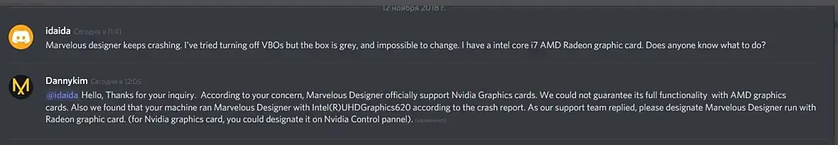

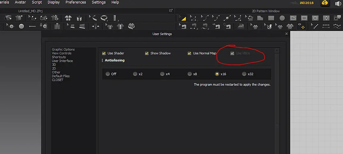

@ridaМарвелоус дизайнер продолжает сбой. Я пытался отключить VBO, но поле серого цвета, и изменить его невозможно. У меня есть графическая карта Intel Core i7 AMD Radeon. Кто-нибудь знает что делать?Дэнни Ким @rida    Здравствуйте, Спасибо за ваш запрос. По вашему мнению, Marvelous Designer официально поддерживает видеокарты Nvidia. Мы не могли гарантировать полную функциональность графики AMD - карты. Также мы обнаружили, что ваша машина работала в Marvelous Designer с Intel (R) HD Graphics 620 в соответствии с отчетом о сбое. Как ответила наша служба поддержки, пожалуйста, назначьте Marvelous Designer работу с графической картой Radeon . (для видеокарты Nvidia вы можете указать ее на панели управления Nvidia).Работайте лучше, в той версии, где вам комфортно, ничего такого  супер не прибавили пока. Квадро сетка, так можно и другими путями, Скульптинг, так до Zbrush еще далековато, жалкие попытки, так что расстраиваться не о чем)

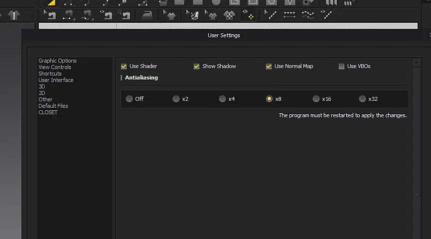

У меня отключение этой хрени вылечило глюк, когда выкройки сходили с ума

Если кто-то будет ещё искать ответ на вопрос вылетов. Попробуйте vBOS отключить (указано комментарием выше) и режим совместимости поставьте на windows 8 или 7. У меня перестало вылетать
