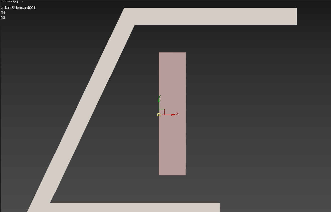

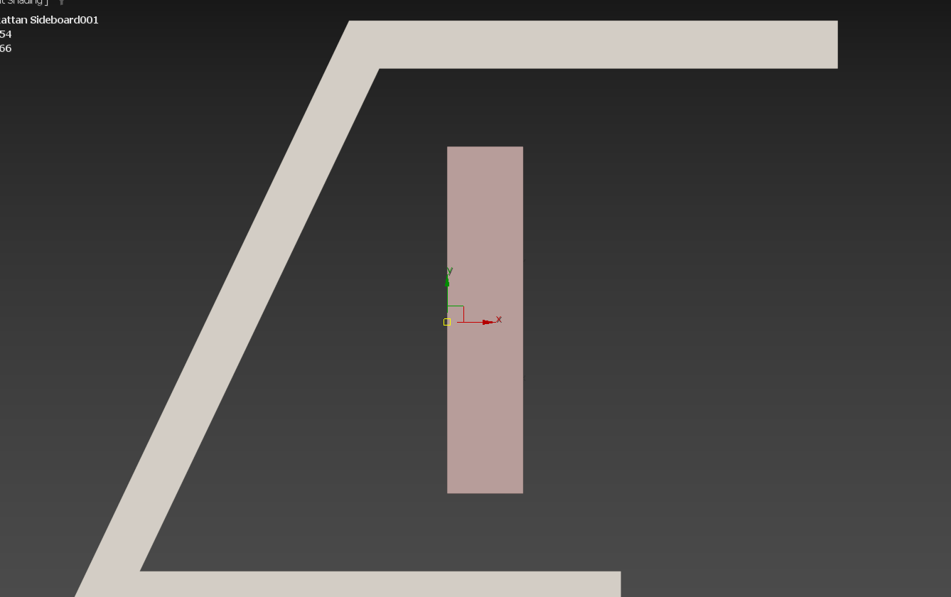

Подскажите, пожалуйста, как выравнять объект относительно другого по диагонали? Есть диагональная стена, нужно поставить под нее комод, элайном пробую, но ставит четко в стену, возможно, нужно что то другое. Вращением тоже не выбирает нужный угол.
Спасибо

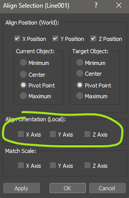

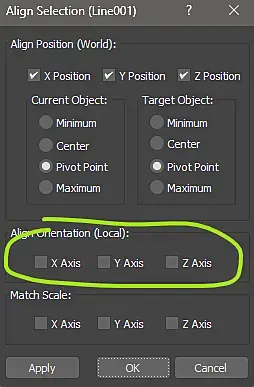

способ первый

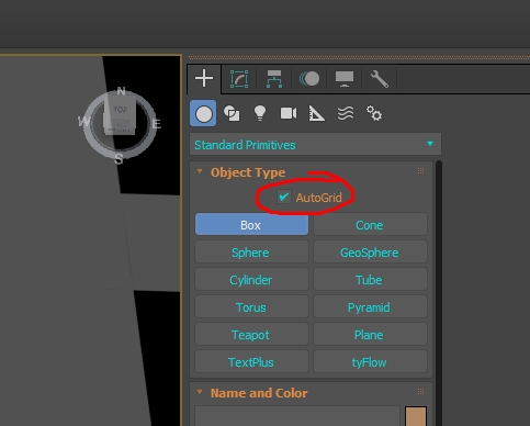

способ второй, построить бокс на стене, с включенной галочкой. потом посмотреть на какой угол бокс повернут, и скопировать его на обьект

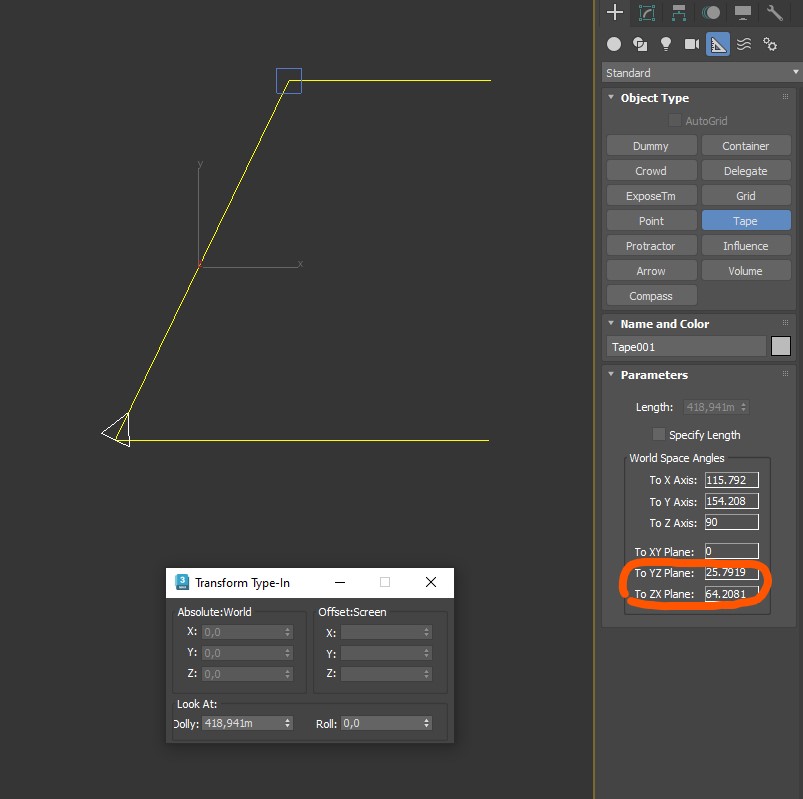

Инструментом Tape с включенной привязкой, узнаем угол кривой стены и потом просто поворачиваем объект на этот угол. Изи 😎
На сайте c 22.09.2014
Сообщений: 62
Тот случай, когда только что узнал, что Тэйп тоже показывает угол от осей — всегда пользовался Протрактором. А вообще да, лучше локальную сетку сделать для этой стены — будет сильно удобнее, на мой взгляд

создаете бокс, как показал dead_lyric, а потом необходимый объект (или 100 объектов) выравниваете по этому боксу но не положение, а ориентацию
когда строю помещения с эрекрами - всегда оставляю 2 бокса под стенами, чтобы в любой момент можно было ориентировать по ним объекты.
