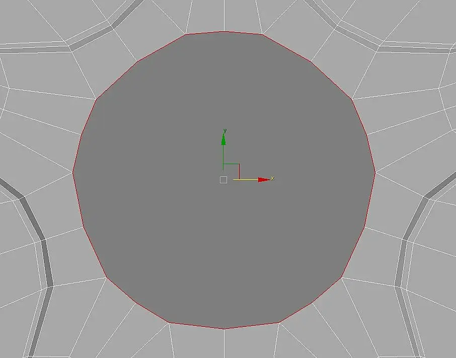

v1  при выделеных - edges
v2 при выделеном - polygon (предварительно сделайте на отверстии CAP)
v3 edges+spherify modifer

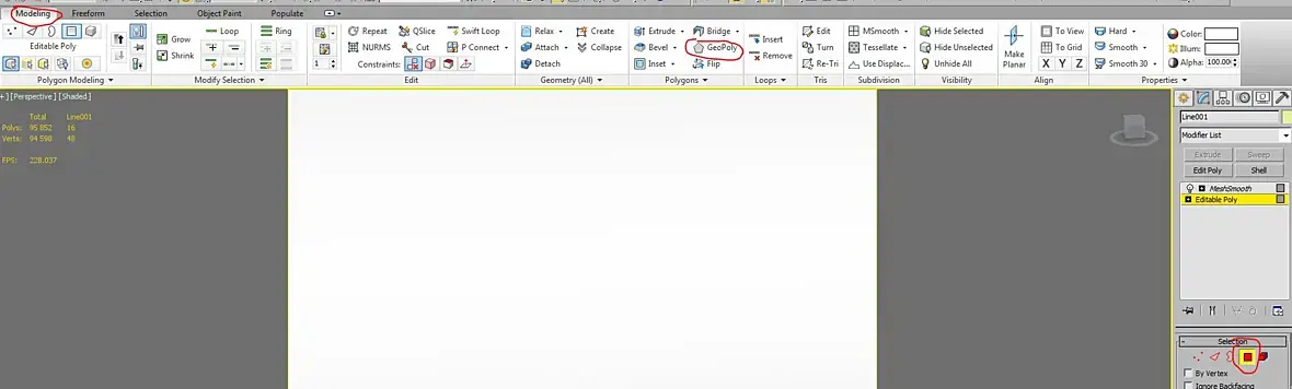

online
Цитата MrKosteT:
функция Геополе, но что это такое, нигде не нашел.
во первых откройте риббон панель) а геополи активируется когда у вас выбраны полигоны а не грани. поэтому предварительно отверстие закройте (на выделенном полигоне - внутри не должно быть никаких граней, он должен быть как один полигон с общим контуром иначе геополи не правильно сработает)

Цитата 3drj:
v1  edges
v2 polygon (предварительно сделайте на отверстии CAP)
Да, так получилось. Благодарю! ) Неочевидный метод.
