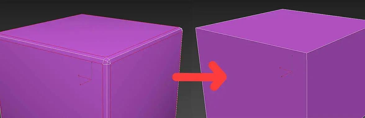

Есть ли возможность выровнять грани объекта после применения chamfer'a автоматическим способом, чтобы без танцев с удалением сглаженных поликов и weld'ом вершин? Так сказать "реверс chamfer"

Лучше Chamfer вообще не использовать. Проблем потом больше, если что-то вернуть нужно обратно.
На сайте c 09.01.2014
Сообщений: 3425
Или использовать, но после модификатора Edit Poly
Гениальный совет.
Есть платными модификаторами, которые я бы не советовал.
А посоветую чамфер накидывать стандартным модификатором Chamfer, либо Edit Poly и в нем чамферить. Но лучше первый вариант, который потом инстансом раскопировать по другим объектам, где нужна фаска с аналогичным размером.
На сайте c 13.05.2015
Сообщений: 33
В большинстве случаев так и работаю, чаще всего отдельно накидываю сверху Edit Poly, переименовываю чтобы не запутаться, и в нем делаю фаски чтобы можно было откатится назад. Но в таком случае стек постоянно забитый модификаторами.
А можно ссылку, чтобы хоть взглянуть как выглядит?
Все равно интересно, часто бывает что надо какую-то модель пере/доработать, а она уже после коллапса, вот тогда и появляется острая необходимость в подобных вещах.
