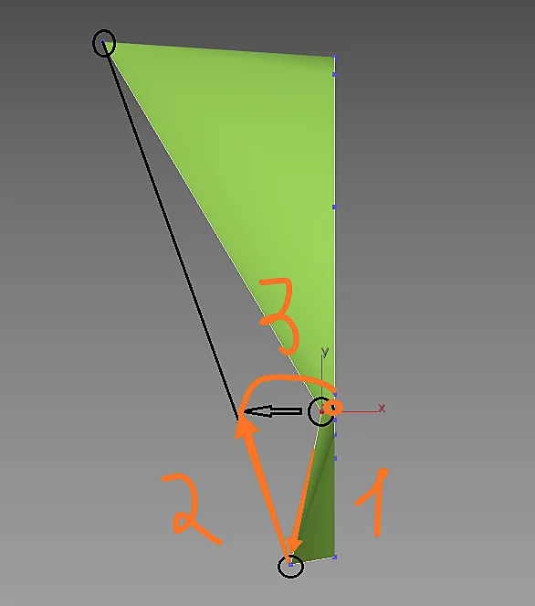

Выбираем перемещение по эджам, смещаем точку вниз. Потом передвигаем вверх с привязкой по плейну (либо создать точку на линии справа) на той изначальной высоте которой и была точка.

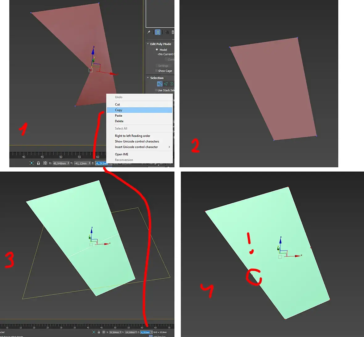

А если в одной плоскости, то построй сплайн, который самый длинный, потом построй горизонтальный сплайн из третей точки, произвольной длины, чтобы он пересекал длинный, объедини их в один сплайн и сделай ТРИМ. И перемещаем точку в ТРИМное место.

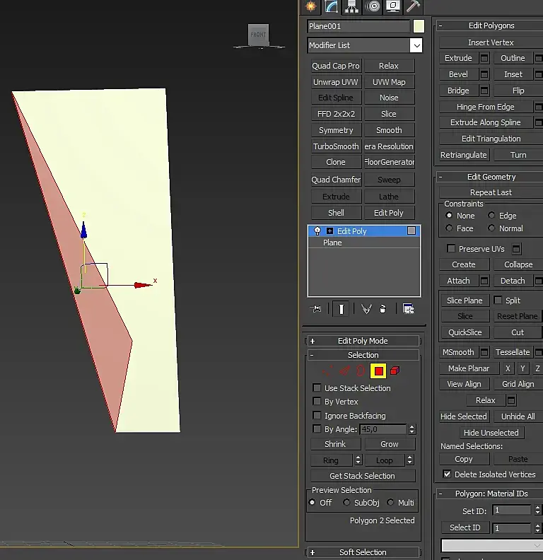

Хм, а если удалить эту точку через контрол шрифт, чтобы плоскость встала как надо, а потом через слайс создать едж на нужной высоте и удалить его? Точка будет на нужной высоте
(примерная схема действий)

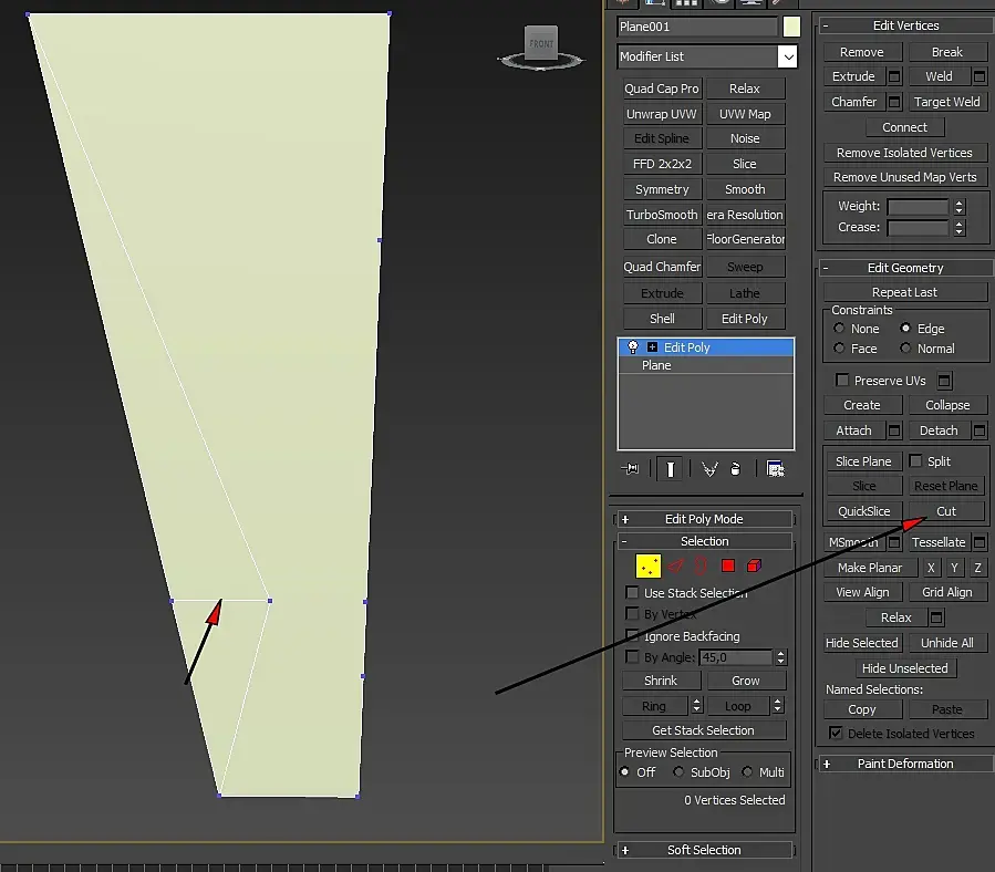

Можно дорисовать полигон
А потом инструментом Cut дорезать

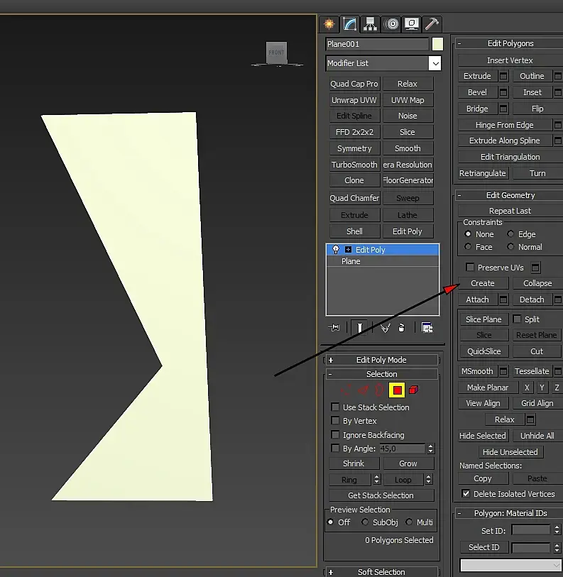

Сообщений: 4525
Передвигаешь налево дальше нужной линии. Потом катом режешь от верхней к нижней, с привязкой по эджу выравниваешь точку пересечения по Y с исходной точкой и удаляешь всё, что слева получившейся линии

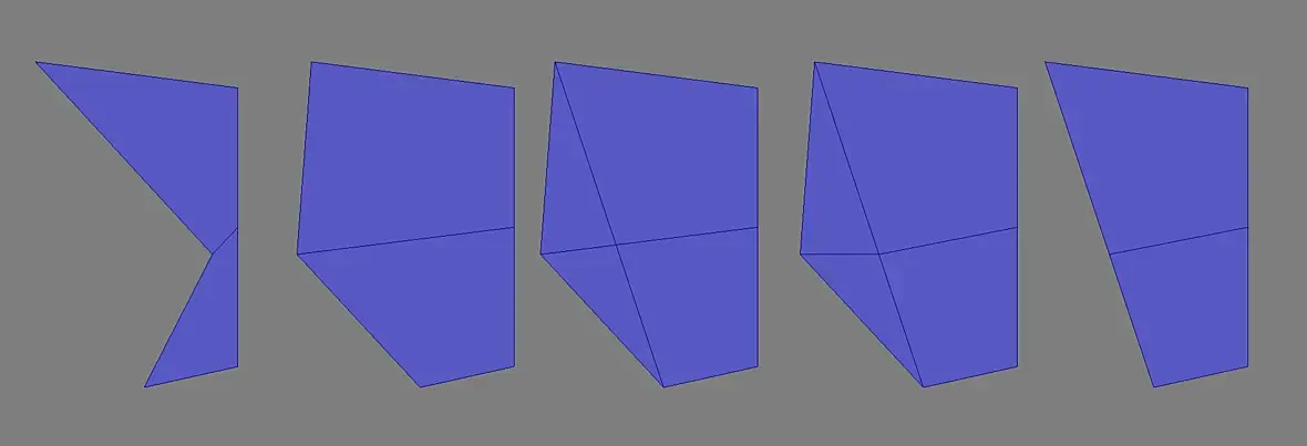

взять два ребра.Через шифт скопировать в нужном направлении,потом квик слайсом резануть ,как хотите.Лишнее удалить.
