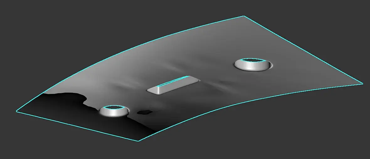

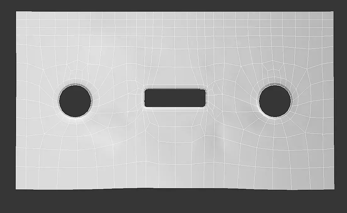

Можно ли как то выровнять вот такую форму убрать горбы и впадины, дело в том что модель уже почти готова и не хочется с нуля делать. Форма с радиусом, сетку менять не нельзя.
P.S. Это часть модели! Выровнять в плоскость, а потом FFD модификатором (например) выгнуть обратно в радиус не получится, разве что у кого то есть особый способ как это сделать не повредив остальную часть модели.

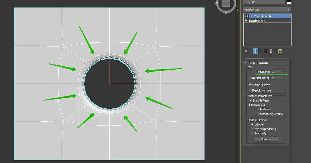

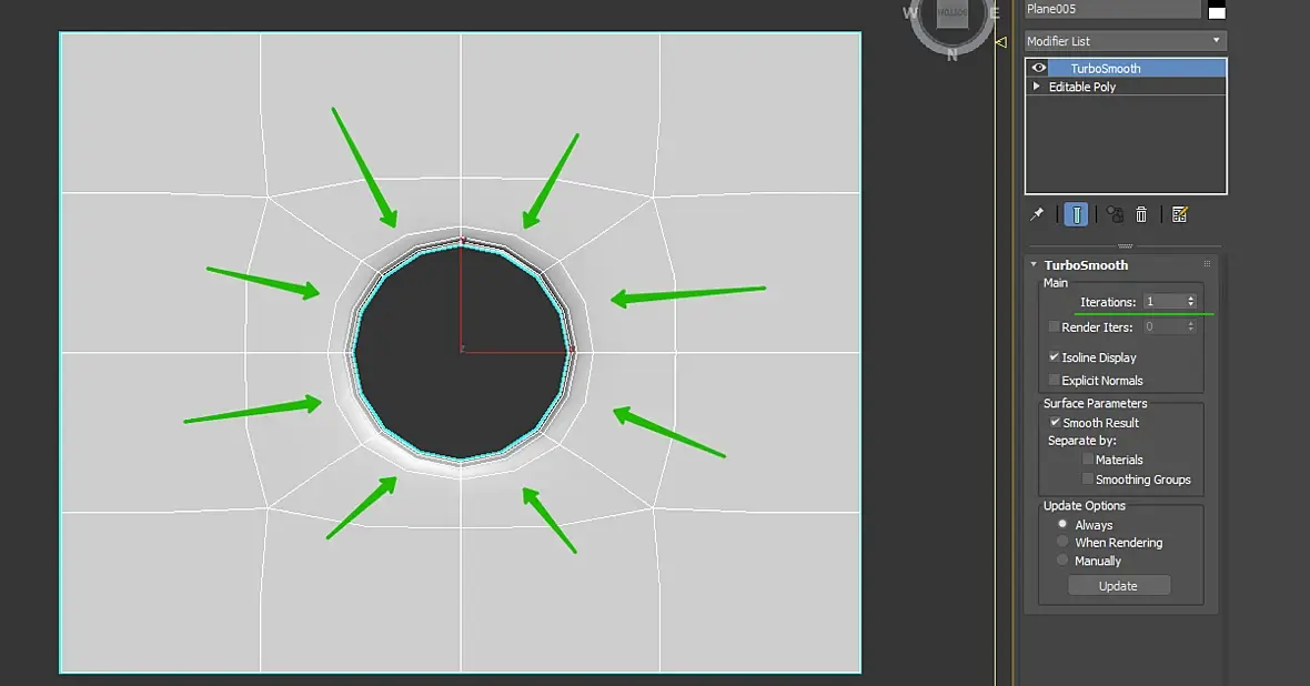

Нет. 8 вертексов делать нельзя. На одной итерации турбосмус видно угловатости, а вот это как раз неприемлемо!
Пример:
Пожалуйста, если не знаете как решить четко поставленный вопрос, не пишите.

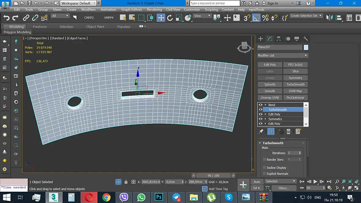

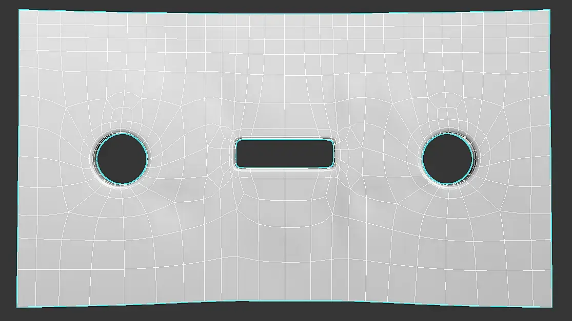

Попробуйте set flow на горизоньальных эджах (3й скрин если смотреть)
А покажите без сглаживания сетка

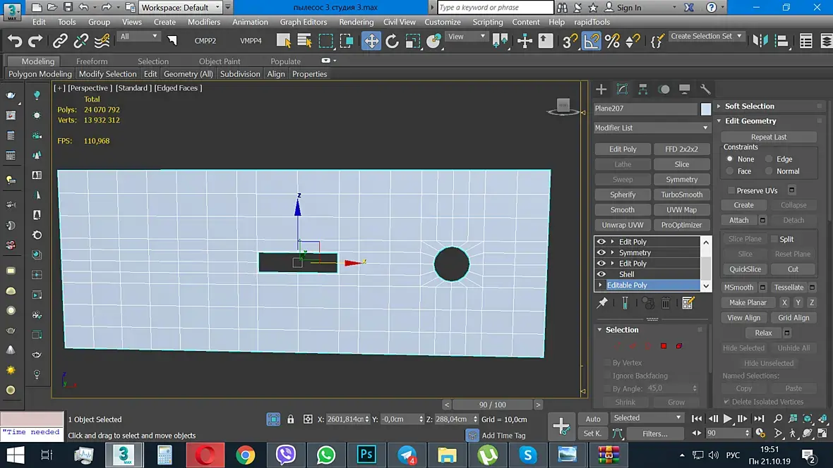

На сайте c 22.12.2016
Сообщений: 11

вот вам одна итерация и круглые отверстия
вот сетка без турбика

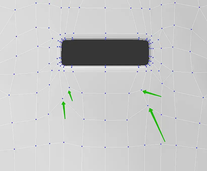

Сообщений: 11
Попробовал, да Set Flow более-менее спасает, но не во всех случаях.Например в таких местах он не работает.

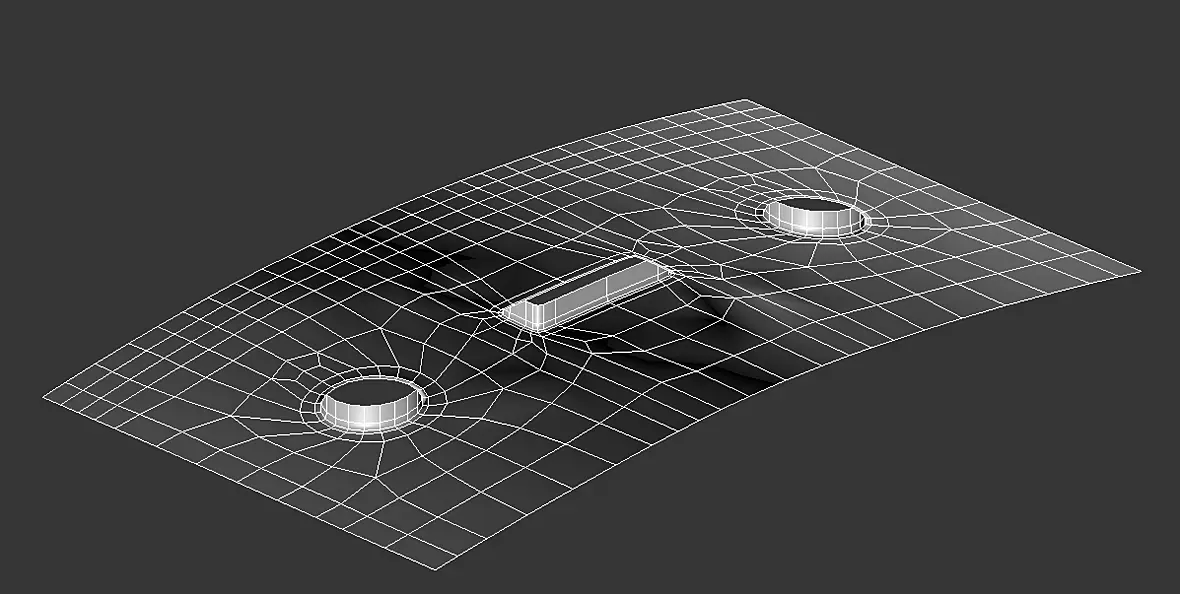

Это не вся модель, а ее часть(то есть есть продолжение по периметру того участка что я скинул есть), менять сетку нельзя категорически. Нужно выровнять по общей форме вертексы которые ушли выше или ниже что привело к впадинам или горбам на модели.То что вы сейчас сделали совершенно мне не подходит.

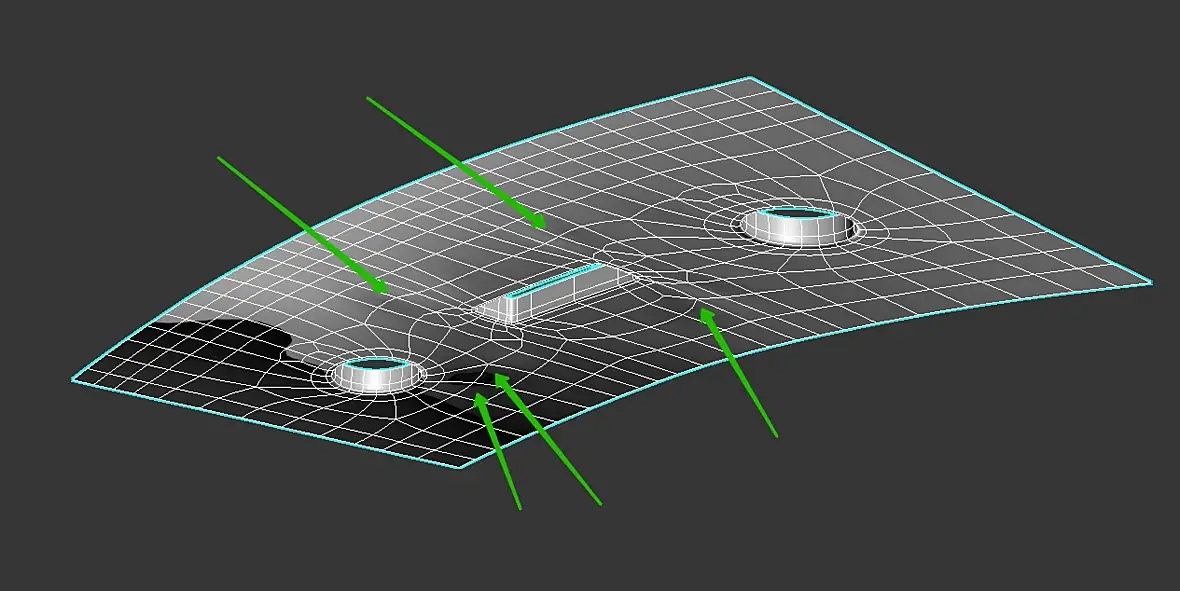

Сообщений: 10705
nikson37777 при такой топологии горбы никуда не денутся, увы, но группы сглаживания действуют по определенным законам

Коллега, если не секрет, чем вызваны столь необычные ограничения?
Это обычные ограничения любой студии, если кидать 2 итерации сетка слишком тяжелой будет, а если 8 вертексов делать то на одной итерации появляются  углы в окружности. Сетка должна быть оптимизирована, окружности без углов то есть больше ребер, а на плоскостях меньше полигонов.
Сообщений: 10705
nikson37777 если уж так важна оптимизация по полигонам - загуглите метод моделинга antiNURBS, это метод без использования meshsmooth/turbosmooth
чтоб топологию изменить достаточно лишь 1 этот кусок перестроить и все и состыковать с остальной моделью, не вижу тут каких то сложностей
На сайте c 18.04.2019
Сообщений: 127
Выделяете бордер этого элемента , создаете по нему шейп , опускаете на 0.1 мм ниже , переводите в поли , соединяете верширы которые уже есть с оригинала , у вас выходите гладкая поверхность без бугров , заходите в риббон во фриформ , выбираете новосозданую поверхность как сюрфейс , переходите в ваш элемент с дырками , и с топа конформом давите загулявшие вершины , они выравниваются по нижней гладкой поверхности , ах да давите хайпольку , так как из-за сетки , даже с ровной поверхности лоупольки на смузе у вас полезут сопли . Все это займет у вас минут 5 .
