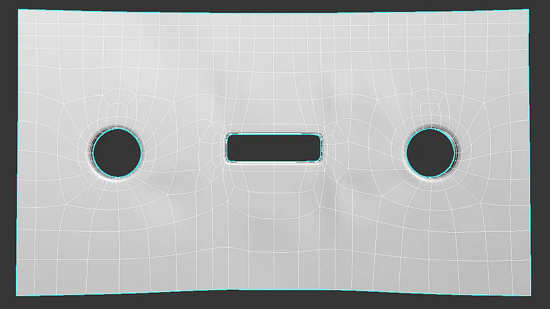

Можно ли как то выровнять вот такую форму убрать горбы и впадины, дело в том что модель уже почти готова и не хочется с нуля делать. Форма с радиусом, сетку менять не нельзя.
P.S. Это часть модели! Выровнять в плоскость, а потом FFD модификатором (например) выгнуть обратно в радиус не получится, разве что у кого то есть особый способ как это сделать не повредив остальную часть модели.

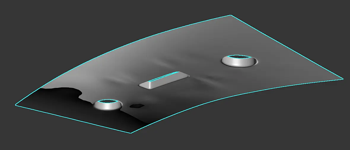

Попробуйте set flow на горизоньальных эджах (3й скрин если смотреть)

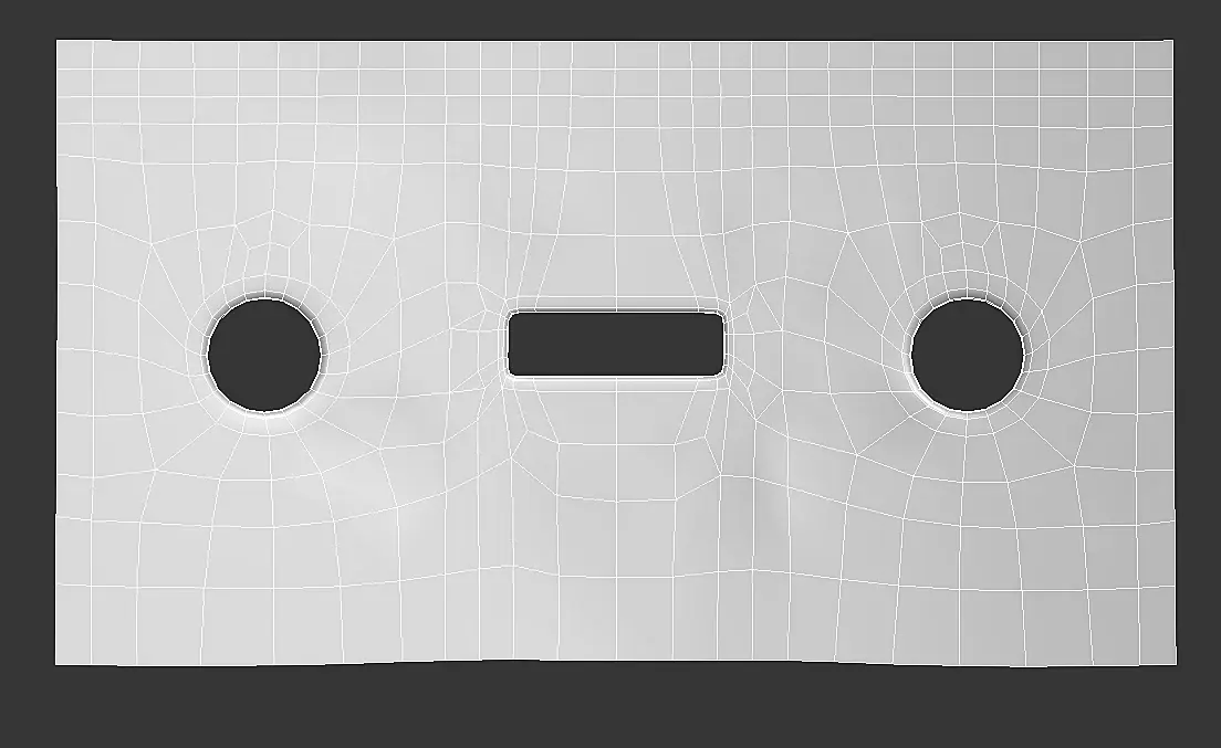

А покажите без сглаживания сетка
На сайте c 22.12.2016
Сообщений: 11

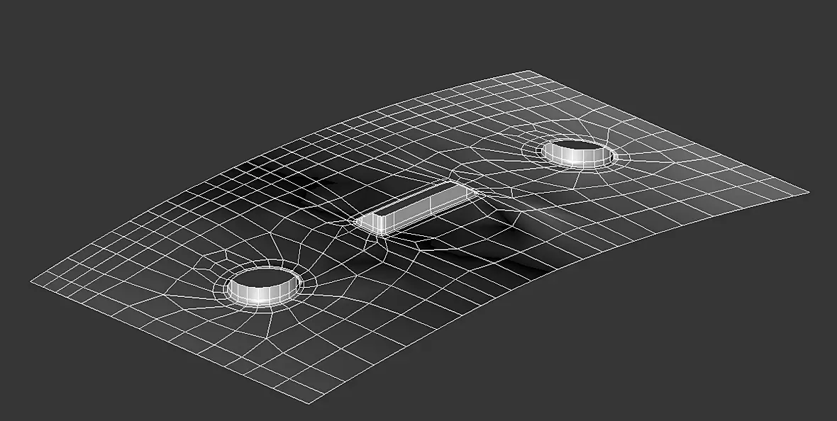

На сайте c 18.09.2016
Сообщений: 2633
Украина, Запорожье
вот вам одна итерация и круглые отверстия
вот сетка без турбика

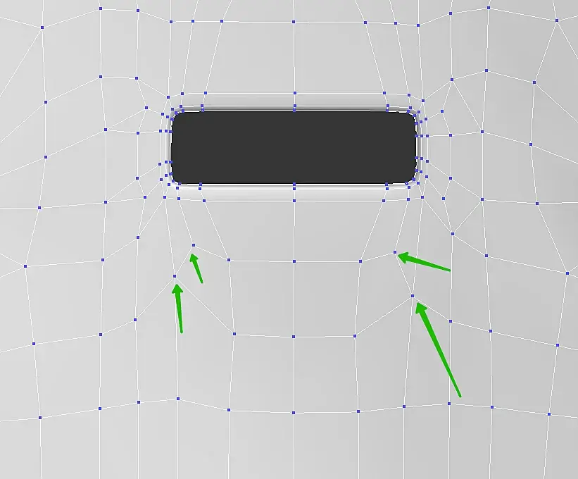

Попробовал, да Set Flow более-менее спасает, но не во всех случаях.Например в таких местах он не работает.

Это не вся модель, а ее часть(то есть есть продолжение по периметру того участка что я скинул есть), менять сетку нельзя категорически. Нужно выровнять по общей форме вертексы которые ушли выше или ниже что привело к впадинам или горбам на модели.То что вы сейчас сделали совершенно мне не подходит.
