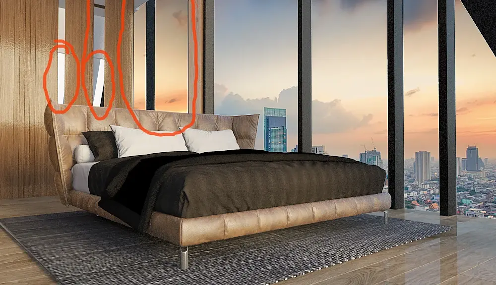

К примеру со спальней и зеркалом выше - всему назначить оверрайд с серматом, убрать из просчёта свет и тени, и с ГИ вообще галку снять. Убрать фон за окном. Назначить ядрёный зелёный (или какой хотите, но ядрёный) на Environment Color (там тоже галку снять с Use Map).
Потом из Оверрайд материала исключить Зеркало и Стекло окна.
На рендере получим серую фигню с чётким ядрёным заданным цветом в отражении зеркала и за окном.
Дальше уже в фотошопе через Select color - вот и маска готова smiley-rolleyes.gif
