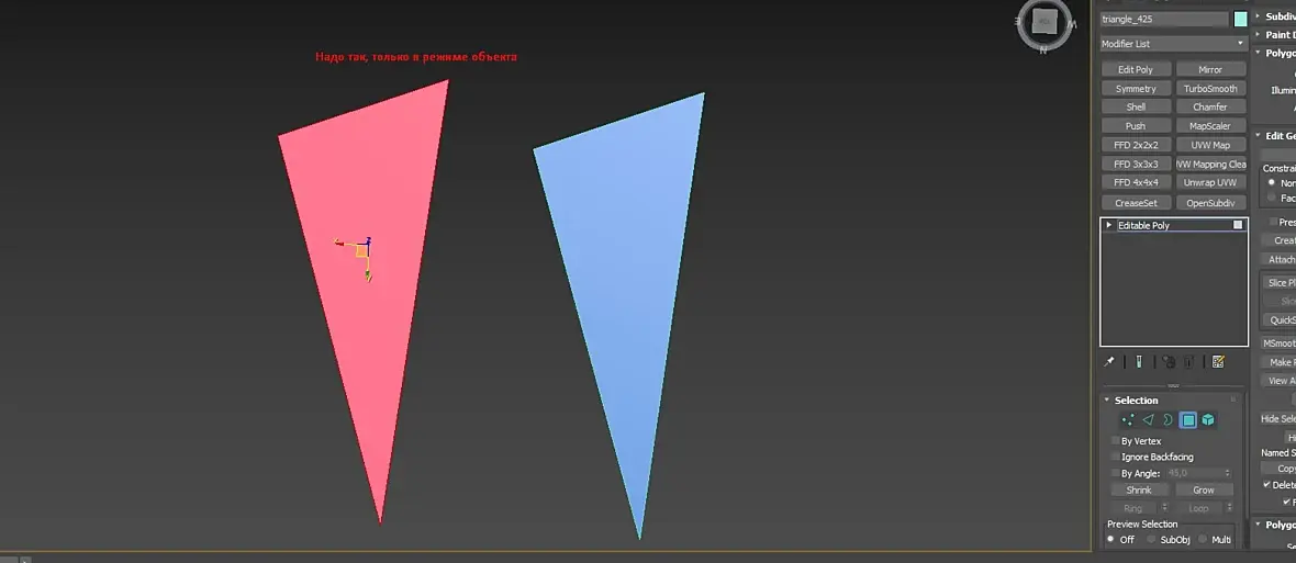

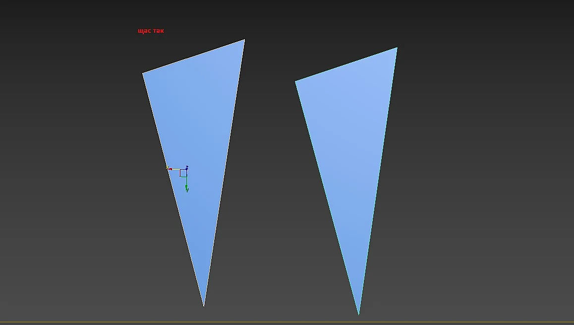

Здравствуйте. Может я туплю, но:
Имеется овер 200 треугольников (отдельными мешами). При выделении и выставлению пивота по центру - он ставится не по центру треугольника, а по центру воображаемого четырехугольника, в который вписан треугольник. Вообщем, надо скопировать пивот с режима выделенного полигона.

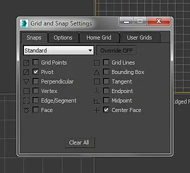

А по вашему вопросу, ну можно разбить треугольники на 3 фейса, потом в ручную двигать пивот с привязкой.

Попробуйте так: Выделяете объекты в режиме полигонов. И центрируете в 0 координаты. Затем переходите на уровень объекта и в меню Adjust Pivot выбираете Affect Pivot и соответственно центрируете его в 0 координаты тоже.

только для editable mesh
for o in selection do o.pivot = meshop.getFaceCenter o 1
и пивот по нормали не развернёт, только позиционирует
