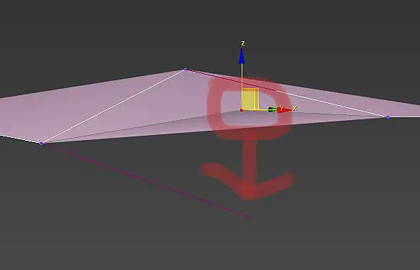

Два  смежных полигона(красные  точки)  необходимо  чтоб  эти  полигоны  были  в  одной  плоскости(сейчас   не  в  одной плоскости).  Например   смежный   полигон  по  общей  грани   повернуть  на  необходимый  угол (который  никак  не  высчитаешь)   как  это  сделать?   Провести  какую то  вспомогательную  плоскость?  Может  есть  выравнивание  по   4-ём  точкам? желательно  пропорции  поворачиваемого  полигона  оставить.

удалите эти два полигона, выделите в свитке border и нажмите Cap получится один полигон, а потом разрежет его катом (непонятно правда зачем вам именно такая конфигурация граней) но это уже дело ваше.

Точно!(время позднее )) ) . Автор видимо хочет чтоб два треугольных полигона лежали в одной плоскости. Тогда вариант удалить два полигона, затем одну из граней с шифтом скопировать и с привязкой присоединить к одной из точек, а точку на объекте уже с привязкой присоединить к получившемуся полигону, всё это свелдить, форма конечно нарушиться, но можно немного подкорректировать в режиме "двигать вершины только по граням"  . Конечно было бы проще если бы ТС показал что хочет в результате, а то может оно ему и не нужно, только зря провозится

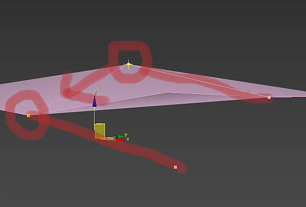

как вариант с привязкой к 3 точкам нарисовать прямоугольник или бокс и потом передвинуть 4 точку к образованной плоскости. удалить старый полигон и нарисовать новый.

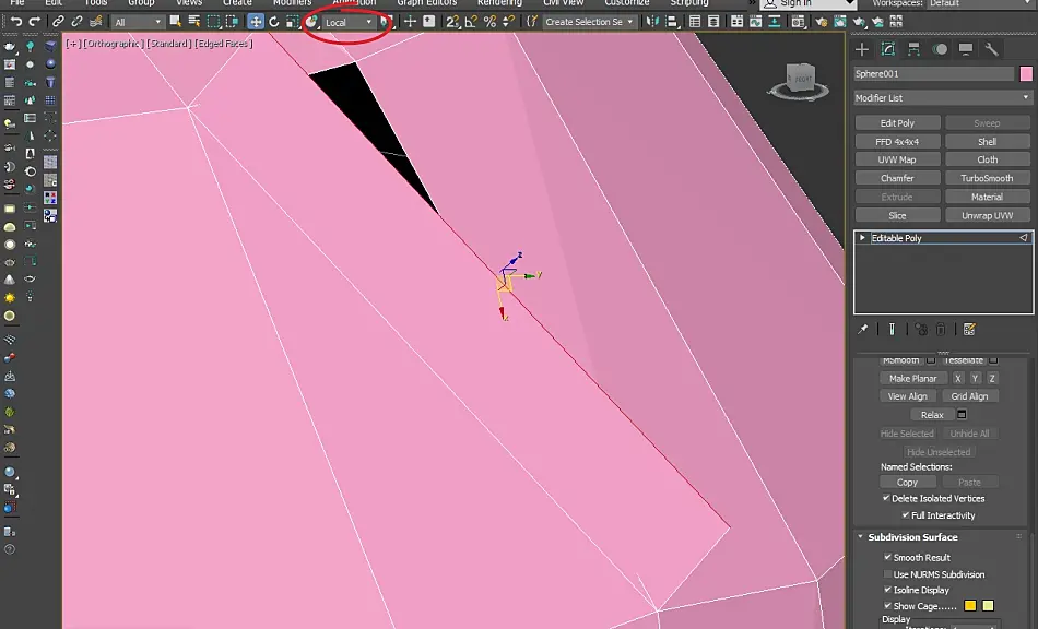

Я бы грохнул проивоположный треугольный полик, затем переключился в локальную систему координат, и с шифтом вытянул бы диагональный эдж оставшегося треугольного полика в плоскости XY. В локальной системе координат, плоскость XY совпадает с плоскостью полигона.

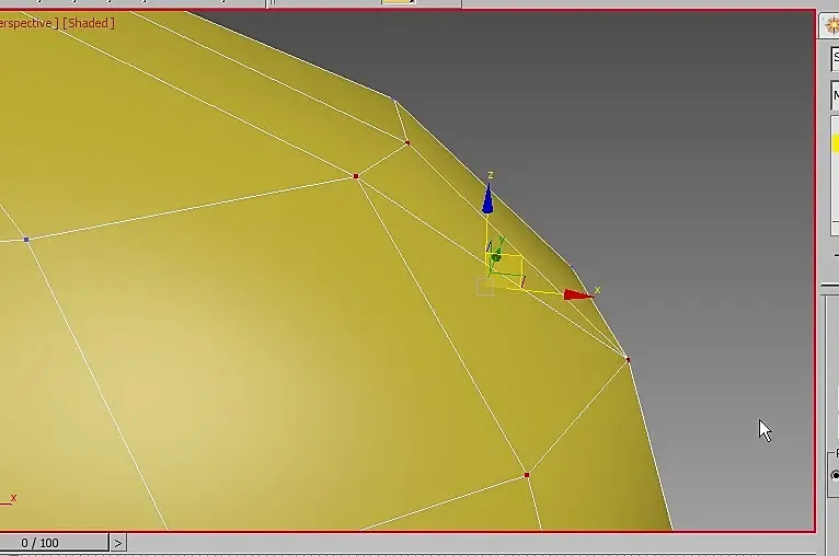

for i=1 to (polyop.getNumFaces $) do (polyop.makeFacesPlanar $ #(i))
Гифка
Источник

Если я правильно понял автора, то, рисуешь линию на одном ребре полигона, передвигаешь линию на третью точку, четвертую точку полигона двигаешь к новой четвертой точке, полученной от линии. Получается идеально плоский полигон под старым углом.

тоже  полезно,   как  пишут  в  комментах  в источнике  это  та же  функция  что  и  "Make Planar"  после  многократного  нажатия  на  разные  полигоны   только  делает  все одновременно.
Буду  все-таки  пользоваться   "Make Planar"  (раз  вершины  нельзя  зафиксировать) пусть  полигон  слегка  смещаются,   думаю  сильно  страшной  изменении геометрии  не  произойдет.
