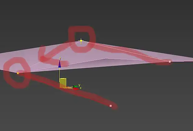

Два  смежных полигона(красные  точки)  необходимо  чтоб  эти  полигоны  были  в  одной  плоскости(сейчас   не  в  одной плоскости).  Например   смежный   полигон  по  общей  грани   повернуть  на  необходимый  угол (который  никак  не  высчитаешь)   как  это  сделать?   Провести  какую то  вспомогательную  плоскость?  Может  есть  выравнивание  по   4-ём  точкам? желательно  пропорции  поворачиваемого  полигона  оставить.

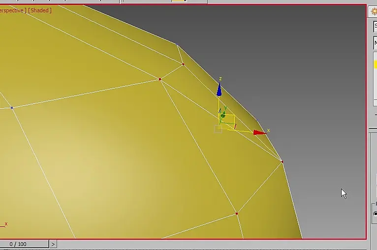

Это   делается  для  упрощения  конфигурации  сложной   модели,  которая  будет  вручную  таким  образом   изменятся,  например  было   30  полигонов  после  объединения    станет   15.  В  качестве  примера  если  нарисовать  сферу  и  сделать у  неё  16 сегментов  полигоны  будут  иметь  4 точки  лежащие  в  одной  плоскости.   Тогда   вопрос,  каким  образом  можно   провести через  три  точки   вспомогательную  плоскость?  попробую  к  этой  плоскости  4ю  точку привязать.

мне  их  потом  нужно  будет  выделить   для  построения  плоскости   поэтому  скрыть  не подойдет,  а  вот  зафиксировать  положение  трех  точек  полигона  было  бы кстати   с последующим  применением  команды  "Make Planar"  вместе  с  четвертой  точкой,  без  фиксации  команда  смещает  эти  точки  и  теряется   общность  сетки.

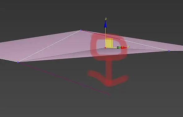

как вариант с привязкой к 3 точкам нарисовать прямоугольник или бокс и потом передвинуть 4 точку к образованной плоскости. удалить старый полигон и нарисовать новый.

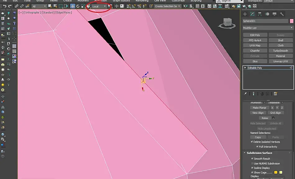

Я бы грохнул проивоположный треугольный полик, затем переключился в локальную систему координат, и с шифтом вытянул бы диагональный эдж оставшегося треугольного полика в плоскости XY. В локальной системе координат, плоскость XY совпадает с плоскостью полигона.

Если я правильно понял автора, то, рисуешь линию на одном ребре полигона, передвигаешь линию на третью точку, четвертую точку полигона двигаешь к новой четвертой точке, полученной от линии. Получается идеально плоский полигон под старым углом.
