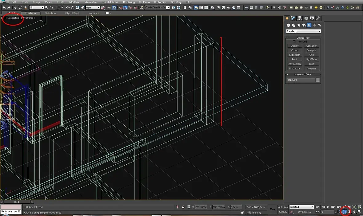

Работала в 12м максе и там была такая возможность, что после настроек физикал камеры (выровняла вертикали) когда переключаешься на перспективу, вертикали остаются выровнены так, как это было настроено в камере. Установив 18й макс заметила, что там сбиваются вертикали при переключении на перспективу. Пересохранить в 12й макс сцену не дает возможности (минимум 15я). Мне нужно сделать рендер именно с перспективного вида, а не с камеры, с ровными вертикалями! Есть какие-то настройки управляющие этой функцией? Или какие-нибудь другие возможные идеи..

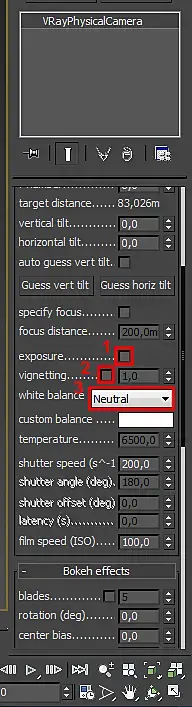

И только сейчас понял в чём прикол и почему всё чёрное. Просто у вас не настроена физ камера )
С перспективы другие настройки для камеры идут, а в физ. камере есть f-number и т.п.
Вам чуть больше в настройках рендера нужно покапаться. Особенно физ камеры.
На сайте c 18.01.2010
Сообщений: 227
Думаю, это вам поможет рендерить из камеры.

Ооо, помоглоsmiley-yahoo.gif!!! Спасибо огромнейшее!!!! Честно говоря, когда создала эту тему вообще не думала, что мне кто-то чем-то поможет, оказалось мир не без добрых людей!!))) Спасибо всем, кто откликнулся! Теперь буду делать рендер по человечески))
