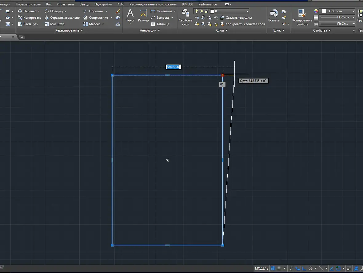

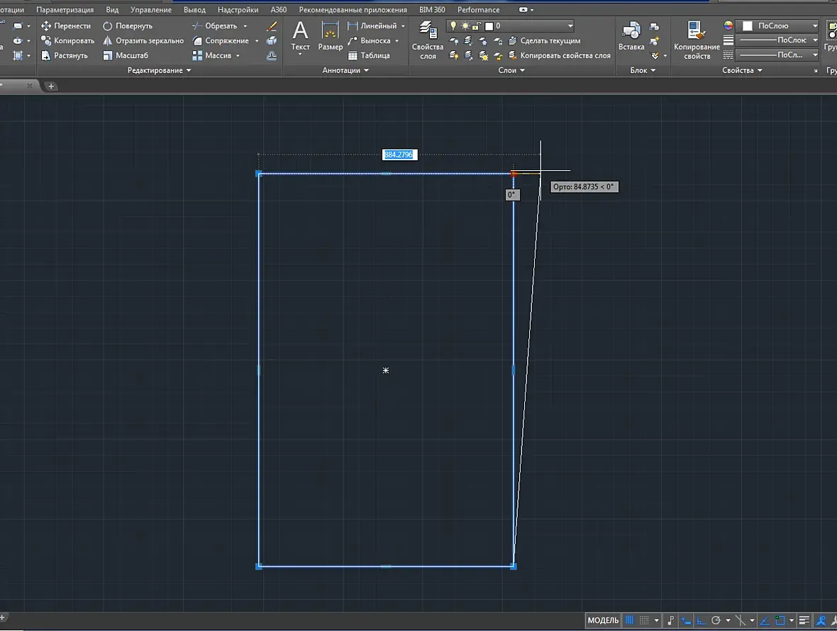

на скрине произвольный прямоугольник, изначально приблизительный макет чего-то . стороны нужно теперь сделать точно 50 и 20 не перерисовывая объект. подскажите как, пожалуйста... может ссылку на видос с пояснением...

Если я правильно вас поняла, то просто когда начинаете двигать точку появляется табличка с длиной линии, число сразу выделено, просто пишете нужное и автоматически линия становится нужного размера.

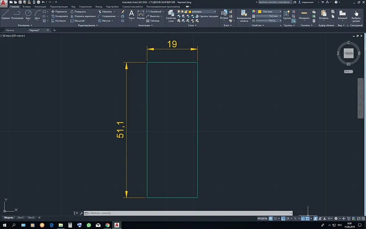

Где меньшая сторона, необходимо ее увеличить на "единицу". Проще всего через "stretch"
Где большая сторона, либо способ выше. Либо надо покопаться в настройках размерных линий, найти пункт, который влияет на округление при выставлении размеров и сделать так, чтобы последняя цифра была ноль. Чертить надо в мм.
