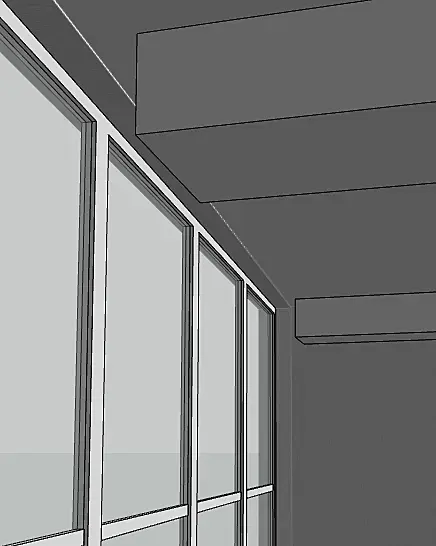

Добрый день! Может пожалуйста кто-нибудь объяснить как будет выглядеть этот участок в разрезе? Именно каким образом это будет зашиваться, конструкция

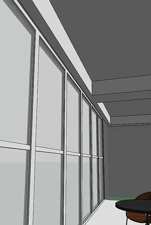

В общем, обмерный выглядит так вот
то есть это просто несущие балки выступающие и надо их зашить как наверху на картинке, но я не очень представляю конструкцию этой зашивки. Высота до потолка 2735, до балок 2442
То есть это просто как-то из ГКЛВ зашивается, но как оно крепится и т.д. не очень представляю, а может и вообще не из ГКЛВ

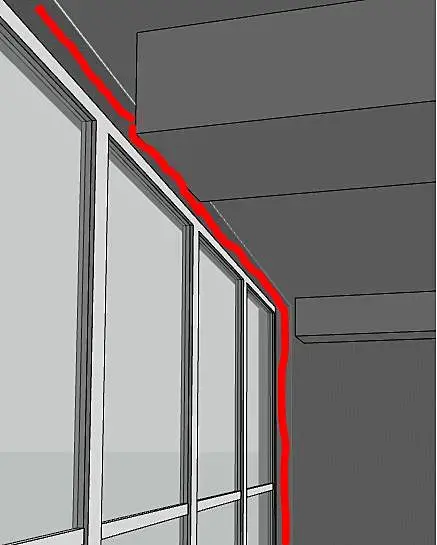

Обозначенное красным - обычно забитая утеплителем пустота между плитой и витражом. Она прикрыта нащельниками из тонкого металла. Опираться и крепиться там не к чему вообще.
В вашем случае крепиться можно или к консолям ("балкам"), или к самой плите лоджии. Минимальный гемор - по тонкому профилю (вроде потолочные есть 27 мм.) облицевать ГКЛВ или ГВЛ в створе между балками. При этом уточнить - какие створки витража открываются и не будет ли при открывании конфликта. Если зашивать на высоту балок - жалко света, который отрежется зашивкой

О, большое спасибо за объяснение. А по поводу света, там как я понял не особо важно заказчику, там ещё и шторы будут, а во по поводу витражей (окон) надо действительно уточнить, возможно конфликт будет при открывании. Всё ровно спасибо огромное, внесли ясности)
