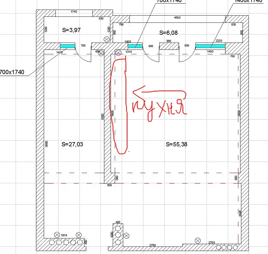

Какая должна быть максимальная растояние  от вент шахты до кухонной  вытяжки ? и ещё для чего  вентиляционная шахта кроме вентиляции кухни и туалета?

вообще то есть разница, чем ближе вентканал - тем лучше. Не только лишь все вытяжки, смогут протолкнуть воздух через 10метров и 10 поворотов.

не надо так агрессивно реагировать , просто хочу уточнить , здесь нормально будет кухня от такого расстоянии от вент шахты

По расстоянию - нормально. Только вентканалы так не показывайте, чертеж смешно смотрится.
Проблема в том, что на пути есть ригель, долбить его нельзя (вообще трогать нельзя), поэтому вентканал пойдет под ригелем. Предположим, черновое расстояние от пола до ригеля 2600. 100 уйдет на стяжку с финишным покрытием пола, 100-120 будет вент.труба, 27 потолочный профиль, 12 ГКЛ или чего там на потолке.
То есть в месте прохода канала потолок опустится до 235 см - это ненормально. Если внезапно повезло, и потолки 3200, то можно. В ином случае нет.
СНиП 31-01-2003 Высота жилых помещений от пола до потолка должна быть не менее 2,5 м.
Ну, если в доме газ, то возможно и для газового котла вход/выход воздуха. Если нет, то больше ни для чего.

Я бы кухню внизу и сделал.

Если пунктир это ригель - то все правильно написано.
А судя по тому что две двери на балкон, у меня складывается впечатление, что где-то тут вообще была стена. Автор вы стену не убирали?
Да вентиляцию можно еще в гардеробную протащить (это не обязательно).
На сайте c 21.05.2016
Сообщений: 127
Не не, это первоначальный вид , ни какой стены нет, кроме 6300 мм ой несущей , все так как есть на планировке
