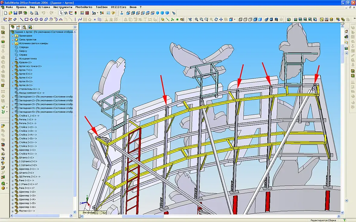

Добрый день. Помогите) Есть вывеска с закрытыми светодиодами, мне нужно показать без лицевой части, тоесть чтобы диоды было видно. Как это лучше сделать. Через Vray light (сферами) думаю не вариант тыкать 1500 диодов. (Пример вывески прикрепил)
